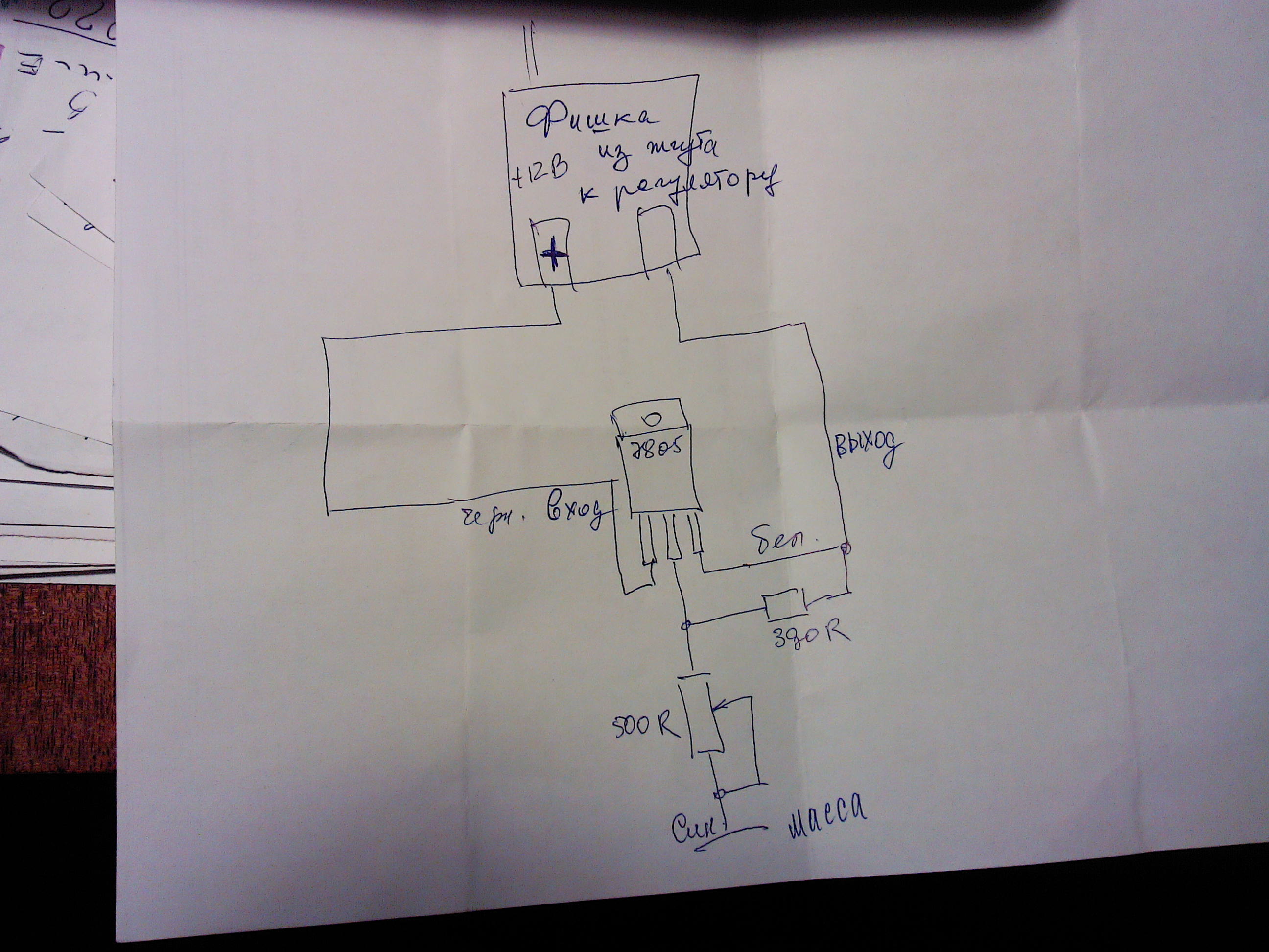

Наконец и я добрался до приборки.Пробный вариант,может что присоветуете?

А чего яркость разная?

Антон80 писал(а):А чего яркость разная?
Яркость разная получилась из-за шкалы ТАХА ! Нужно поднять кольцо с диодами на 6-8мм,и фоткал на телефон! В реале цифры очень чёткие ! Спаял ещё стабилизатор напряжения с доп.регулятором,днём можно будет яркость убирать практ. до нуля!

Схемкой не поделишься,а то напрягает иногда при просадке напряжения от нагрузки!?

Без проблем! В выхи найду её,сфоткаю и скину обязательно! :yes:
