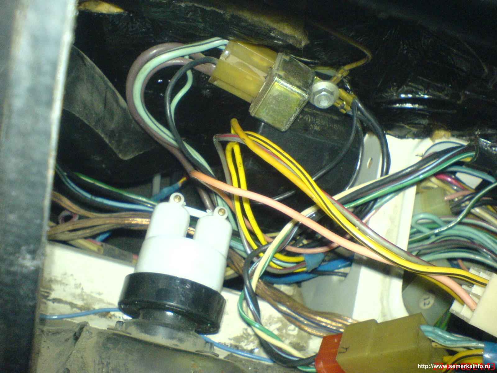

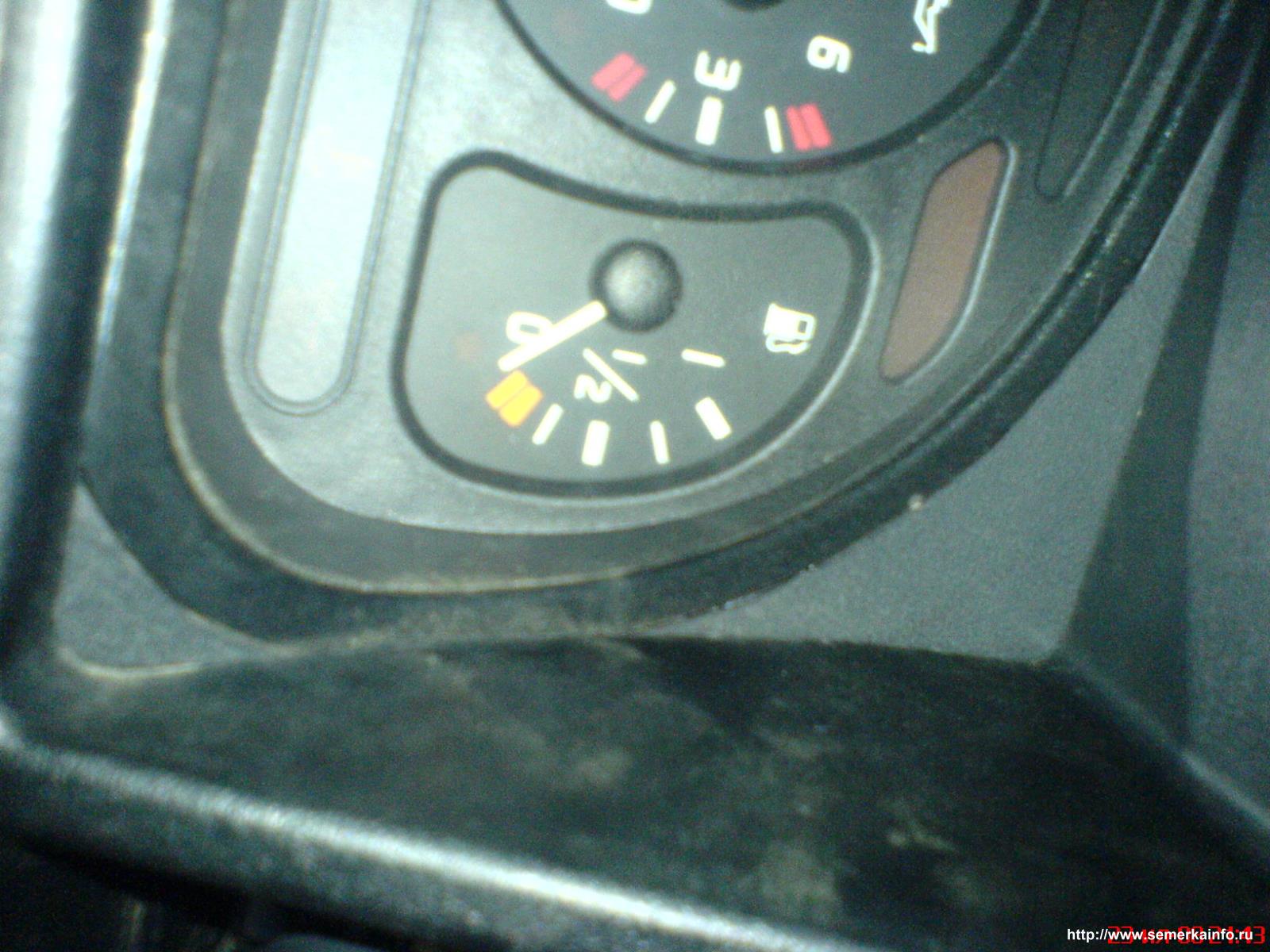

Не знаю на сколько это полезная доработка, но когда я увидел в инете такое уж очень мне захотелось тоже. Ранее уже была у меня панель слегка модернизированная родная вот пару фоток:
Вроде бы так нмчего но больная голова рукам покоя не дает. И тут случилось счастье друг подогнал две панели толи от газели толи от волги незнаю, да это и не важно они все равно одинаковые. Пошел процесс изучения всего и вся, даже инструкцию наковырял от панели правда нового образца но они взаимозаменяемы.

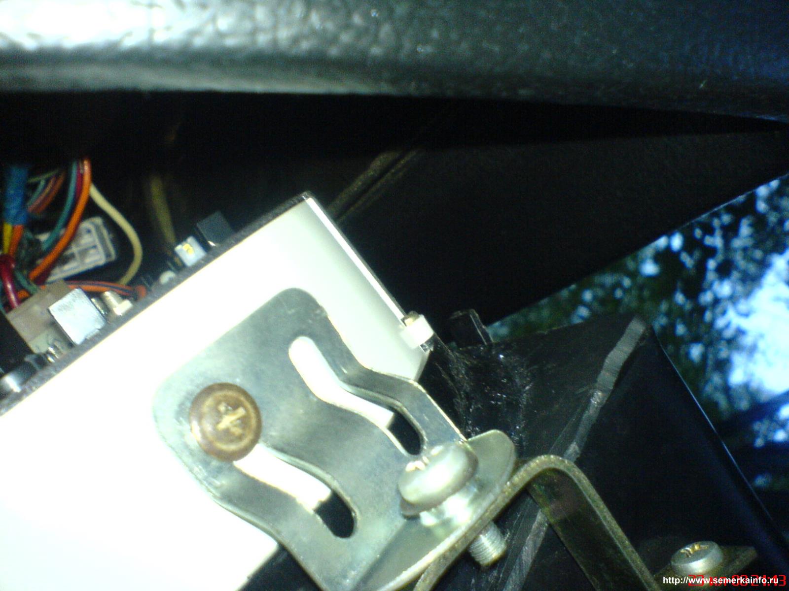

Когда разбор с проводкой закончен был, надо овальную панель впихнуть в квадратную торпеду семерки. Процесс слегка затянулся в связи с поиском подходящей пластмассы, ибо не хотелось мне пялится постоянно на бог знает что. Наковырял я где-то пластмасюльку от бабинного мафика. Путем колдования с паяльником, ножиками, ножницами и газовой плиты получилось вот что.

Я не знаю как разместить инструкцию в пдф формате. Скачал с инета иструкцию по приборке от волги, а в ней таблица с распиновкой всех выводов. По ней и ориетировалсь. А к родной проводке по книжке смотрел что где как. особых трудностей нет. Долго правда, времени нехило надо. Кропотливая работа очень. А датчики уровней там все просто. Один провод на массу второй к приборке на соответствующий контакт. Как говорил выше очень много проводки и главное не запутаться в ней. Но я делал все на разъемах и подписывал их. Чтобы при соединении не запутаться. Так что могу снять в любой момент, так же поставить. Размещай пожалуйста как договаривались. Единственное что этот "радикал" заглючил, а тут очень фотки большие. Если умень ничего видно не будет.

Совсем из головы вылетело: датчик скорости электронный от ВАЗ 2110 6ти импульсный. Еще в планах подключить красную лампочку перегрева к вентилятору, чтобы когда он срабатывал я об этом знал. И еще про датчик масла не написал. У меня семера с эконометром поэтому пришлось купить тройник от шестерки на два датчика и сам датчик давления от 402 двигла чтобы показания были нормальными. Датчик бензина примерно такой же как у газовский (по сопротивлению) там особо заморачиватся не с чем. Датчик температуры подходит родной ВАЗ.
