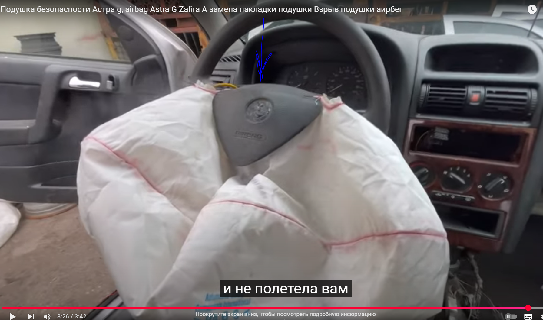

Нагуглил.
Наверное, в каждом аппарате по разному. В моем случае, заглушка крепится сверху на две заклепки, которые и не дают ей улететь.
Для лентяев, типа меня, у которых нет заклепочника, она просто летит вперед, куда попадет. При моей посадке это будет скорее грудь, максимум - шея, я так думаю. В видео выше (у кого работает Ютуб), это хорошо видно
Отправлено спустя 3 минуты 7 секунд:
То есть, на первой картинке заглушка без заклепок вылетает куда бог пошлет, во втором случае (когда приклёпана) она остается на руле
