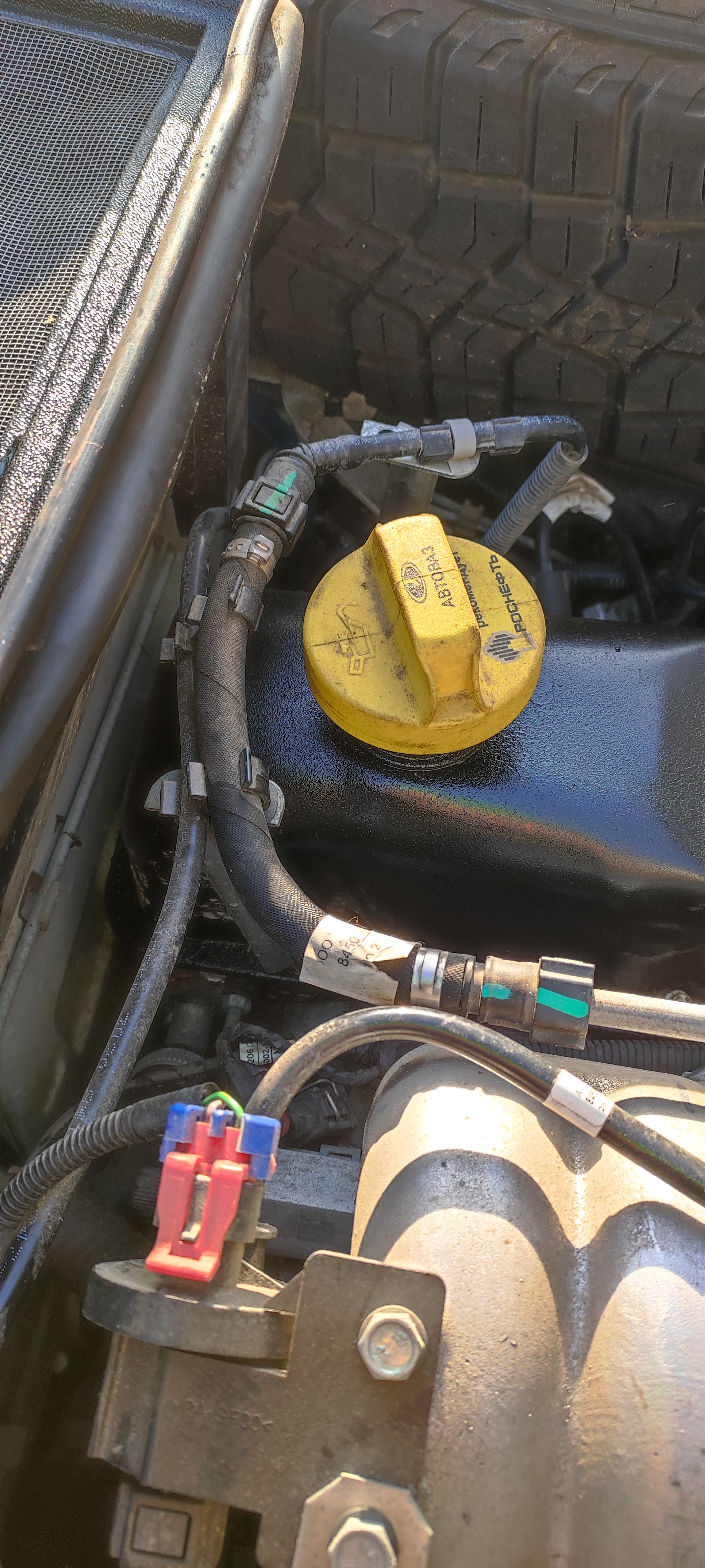

2. Есть одна вещь в ниве легенд роднящая её с вестами и иксреями на моторах 1.8, а именно это ссущий топливный шланг на морозе. До кучи он ссытся в район коллекторов, шанс мотора стать пламенным сильно не мифический. Надо с этим что то делать :rlc:, пока думаю как сделать поизящнее.
Текут пластиковые быстросъёмы, салон авто сразу наполняется парами топлива.

так и у вест топливный шланг ссытся
Вот только у вест с 1.8 топливный шланг ссытся над кожухом ГРМ, а в ниве над коллекторами. Одно радует, что пропустить этот факт невозможно, вонь такая в салоне будто перед лицом стоит ведро с бензином. Плохо курящим за рулём, хорошо, что я не такой.

Я тут давеча написал в поддержку Автоваза, чтобы они мне поведали номер того замечательного бензошланга, а мне в ответ - "мы не занимаемся подбором запчастей, звоните дилеру и там всё решайте с заказом", послали меня в общем. Что сказать, умеют, могут, практикуют.
