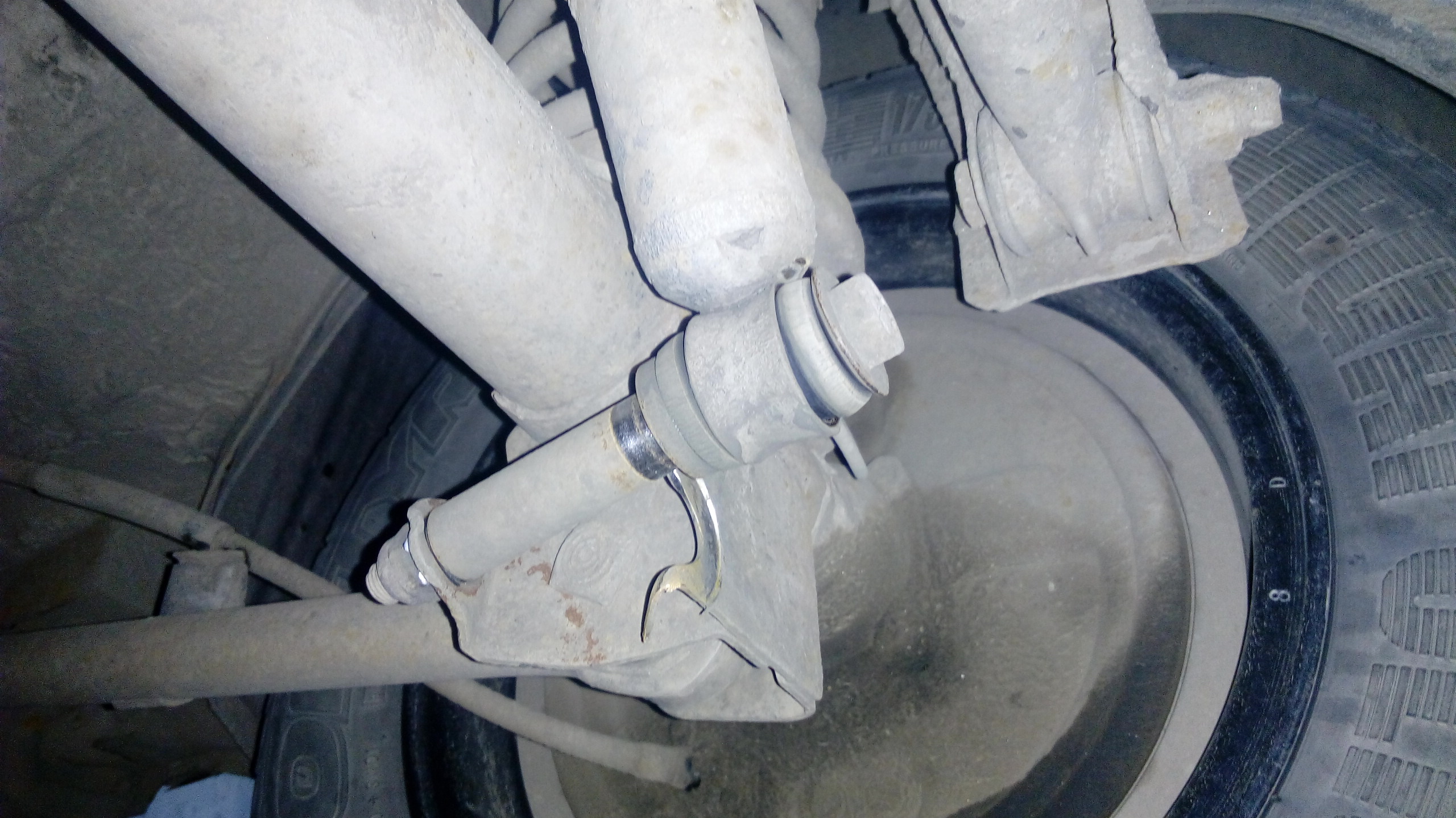

Последнее время стал слышать, как что-то стучит сзади. Сильно внимания не придавал, думал, что может резинки там поизносились.
А сегодня черт дернул заглянуть под низ. Ну, вообщем вот.
Отправлено спустя 6 минут 53 секунды:
Интересно, амортизатор может лучше открутить снизу, или пусть так и будет, чтобы куда-нибудь доехать (поездить еще)? :hmmm:

ВАЗ-21074 Боевая подруга
Непрочитанное сообщение Буйный » Пт апр 15, 2022 17:49:51
PECHKIN писал(а): ↑
Пт апр 15, 2022 16:47:03
Да, Серёж, и поставить новые резинки. Там, вродь, не долгая история на яме.
Непрочитанное сообщение PECHKIN » Пт апр 15, 2022 18:00:31
Буйный, Толя, да резинки-то фигня! Там варить надо (наверное)!
Вот фото здорового крепления амортизатора, слева, внизу, для сравнения :look:
Непрочитанное сообщение PECHKIN » Пт апр 15, 2022 18:04:06
Вот такое у меня, в точности
Непрочитанное сообщение Буйный » Пт апр 15, 2022 18:18:36
Аааа...., не рассмотрел сразу на фотке. Там без сварки не обойтись, кажись. Аморт лучше открутиь снизу для «доехать», хотя смотря куда и по какой дороге.

Непрочитанное сообщение PECHKIN » Пт апр 15, 2022 18:46:20
Буйный писал(а): ↑
Да нормальные у нас дороги. Подозреваю, что не меньше недели уже так гоняю. (w00t)
Завтра буду обзванивать сварщиков по объявлениям.
Непрочитанное сообщение Rickrose » Сб апр 16, 2022 22:13:30
болгаркой шлифанут и приварят, делов реально на полчаса работы максимум. усталость металла дело такое, и годы, и пробег.
Непрочитанное сообщение PECHKIN » Вс апр 17, 2022 13:03:03
Rickrose писал(а): ↑
Ну, чистого времени где-то так и есть! Приварили две шайбы, спереди и сзади, еще поездит!
Непрочитанное сообщение PECHKIN » Вс апр 17, 2022 13:16:59
Но, провел вчера на СТО полных 4 часа! Раз уж туда попал, то попросил еще продиагностировать ходовку.
Заменили мне все подшипники ступиц, справа и слева и левый короткий наконечник.
И подшаманили глушак, где-то подогнули, где-то отогнули. Поставили дополнительный хомут на штаны. Там оказывается, в районе коробки, есть (был) специальное место для крепления выхлопной. Оказался обломан, поставили кронштейн крепления штанов (каплю).
Когда выехал с СТО, то конечно гораздо приятнее было ехать, уже нигде ничего не стучало и не гудело. :clap2:
Непрочитанное сообщение Classic » Пн апр 18, 2022 17:32:23
PECHKIN писал(а): ↑
Там варить надо
Я бы заменил узел-
PECHKIN писал(а): ↑
Теперь ты меня понимаешь? :)
Непрочитанное сообщение PECHKIN » Вт апр 19, 2022 8:11:15
Classic писал(а): ↑
Я бы заменил узел-
Это каким образом? Там геморроя не оберешься. Гугл таких изощрений не знает. Вот один из ответов по этому поводу:
"вряд-ли ты найдеш такой в продаже-он ведь приварен. Делать самому - хз.
мне кажется и проблема будет срезать старый - там труба весьма тонкостенная,как бы до дыр не дойти.."
Ну и как вариант - люди еще так делают, хотя приварка шайб - самый распространенный вариант
Непрочитанное сообщение Препод48рус » Вт апр 19, 2022 11:24:54
приварить шайбы - самый верный способ, заменить мост на 40-летней машине - уж лучше всю машину подобрать по-свежее
