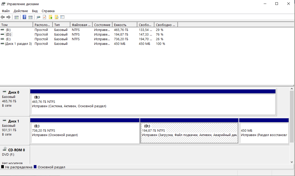

VladiZlav, ладно, оставим пока 6Тб в покое.
Задача минимум - исключить 500 Гиговый диск с установленной на нем первоначально Вин7х64 из системы и оставить системным, активным, основным, или как его там, 1 Тб диск, с предустановленной Вин10х32.
Если я меняю приоритет в Биосе 500-ку на 1000, система не запускается.
Если я отключаю 500 физически - система не запускается.
Где тут собака порылась?

В случае физического отключения 500 - система не запускается!
Хоть на 1000 и стоит вин10, но ПК не видит систему.

Непрочитанное сообщение PECHKIN » Пт фев 04, 2022 22:58:32
Еще раз, мне нужно, чтобы "СИСТЕМА" была, в данном случае, на диске Д
Вот как это сделать?

Диск виден в БИОСЕ. Вот они тут оба, и 1000 и 6000
500-ка в данном случае отключена.
Сообщения: 7518
Благодарил (а): 2567 раз
Болталка оЧумелых компьютерщиков
Непрочитанное сообщение PECHKIN » Пт фев 04, 2022 23:02:25
И приоритет выставлен для 1000, но система не видит, что на нем есть ОС!

Нет, дело тут не в БИОСЕ, все он делает и меняет. Настройки сбросил, оставил один террабайтник, от винта - и ничего не происходит, ОС он не видит.
Воткнул все три диска, дал приоритет 500-ке (системе), все запустилось как миленькое...

Во первых, теробайтнику назначить букву диска "C" я не могу! Могу 500-ку переименовать из С в любую другую букву, но букву С можно присвоить только системному диску и никакому другому.
Во вторых, провода уже вынимал, оставлял один терабайтник, система НЕ запускается, пишет, что - "Операционная система не найдена. Попробуйте отключить любые диски, которые не содержат операционной системы" (скрин выкладывал выше).
По 6Тб (как его подключить?) вопрос уже не стоит. Спасибо четвёрководу, подсказал про разъем, что цвет проводов и количество не имеет значения, я его и воткнул, он и завелся.
Отправлено спустя 3 минуты 31 секунду:
То есть, вопрос остается открытым, возможно ли сделать диск Д (на 1 ТБ) системным, не переустанавливая на нем винду?
Отправлено спустя 1 час 59 минут 26 секунд:
Практически нашел причину, надо создать отдельный загрузчик на нужном мне диске, в данном случае - на Д. Пока курю, как это сделать.
https://pc.ru/articles/perenos-zagruzch ... -na-drugoj - оно?

VladiZlav, ну, почти. Но, если бы все было так просто...
Читаю на других сайтах, там куча команд, черт ногу сломит. А тут, одна команда, и? И ничего у меня не получилось. Возможно, или в команде какая-то ошибка, или я что-то не так делаю. Вот - bcdboot c:\windows /s C: /l ru-ru, и что и куда там переносит, непонятно.
