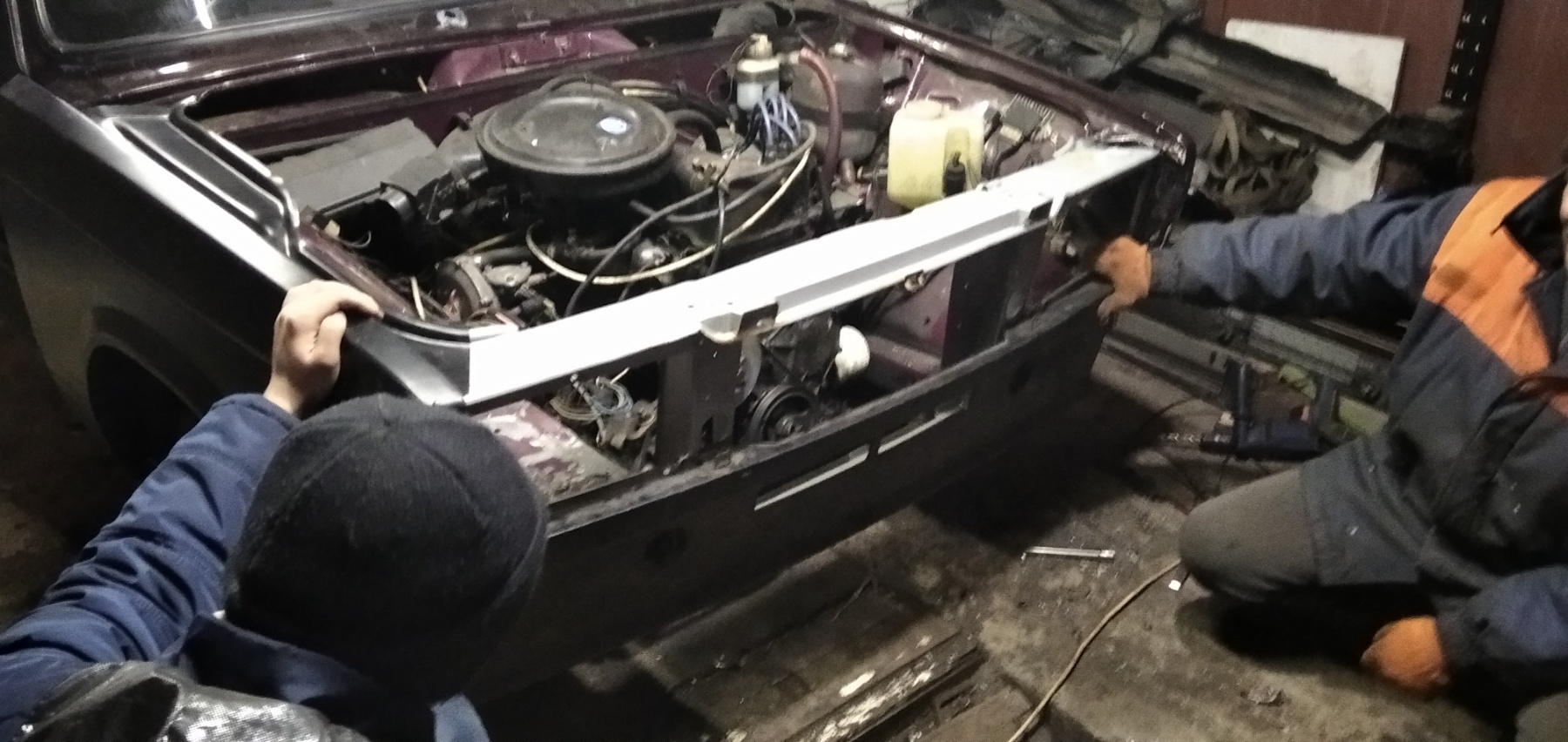

Непрочитанное сообщение Tolik2402 » Вс янв 16, 2022 22:44:55
и так из потерь. Кузовщина- это понятно. вентилятор, считай живой :) с ним обнаружилась другая проблема - износ передней втулки эл.двигателя и вал поело. в общем вибрирует не ного. хотел переделать под шарикоподшипник, а он зараза 150грн. стоит. имеет смысл поискать поживее на разборке за 300 и с подшипниками, кажись МЭ-272 его зовут.
Отправлено спустя 7 минут 8 секунд:
радиатор -;пропэллэр :) вроде подправили, ровный стал. опресую и если нормальный то проблемой меньше. Патрубки системы охлаждения - под замену. Блок- фара - замена. бампер, именно пластик- замена. Аккумулятор- по средине одного угла прорезадо маленькую дырочку, если запаяется - будет хорошо. Также новый антифриз.
Отправлено спустя 5 минут 41 секунду:
движок слава Богу на месте, помпа вроде живая, только шкив поменяли. генератор живой. на крыше слава Богу ровно без вмятин, брызжей, лонжероны тож целые. завтра в планах прикрутить все на саморезы и варить.

Непрочитанное сообщение Tolik2402 » Пн янв 17, 2022 23:05:47
работа идет.

Непрочитанное сообщение Tolik2402 » Вт янв 18, 2022 22:28:41
то малой больше, хочется ездить ему. я помогаю как могу. советом, делом.
