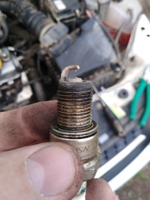

а у меня казус произошел в выходной, решил свечи посмотреть, как-никак год на них проехал и 20 000 км, а свеча в 3 цилиндре отказалась выкручиваться, на один виток выкрутилась и встала... залил всем подряд, раскачкой и двумя воротками туда-сюда выкрутил за полчаса... резьба на свече в центральной части слизалась, свеча денсо q20pru... посмотрел эндоскопом резьбу в головке - без повреждений, свеча заводская АУ закрутилась легко... сейчас езжу на АУшках... на иридий не смотрю, не готов 3 000 р отдать за свечи единовременно, заказал денсо q20tt от официального дилера, в выходной заменю

в связи с возможностью подобного давным-давно дал себе слово не лазить в машину не дома.
