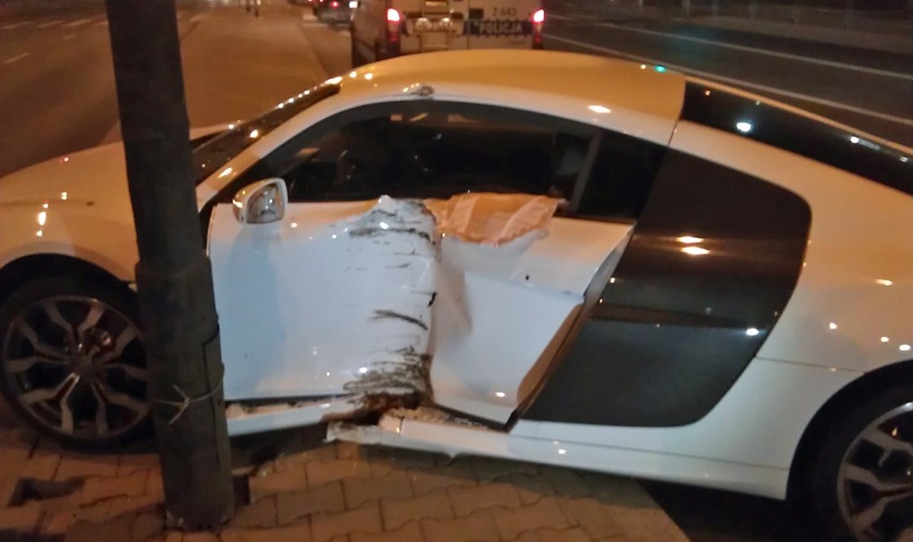

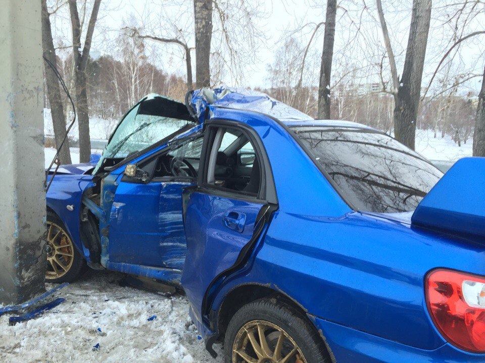

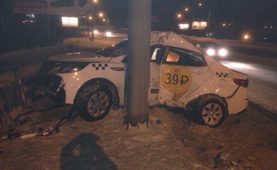

Непрочитанное сообщение Dogfighter » Пт янв 29, 2021 5:07:36
Ну вот например. Два одноклассника Весты, субарин и R8 в Варшаве.

Непрочитанное сообщение Препод48рус » Пт янв 29, 2021 6:19:21
Заметно, что у R8 крыша целая и у порога сломалась накладка, а порог не вошёл.
Академик бил марка об столб, приблизительно тоже самое и вышло, что и обычно - столб входит до пассажирского сиденья.
Понятно, что бюджетки плюс-минус одинаково отработают, но лонжерон НЕ ДОЛЖЕН рваться в месте стыка, это действительно просчет.

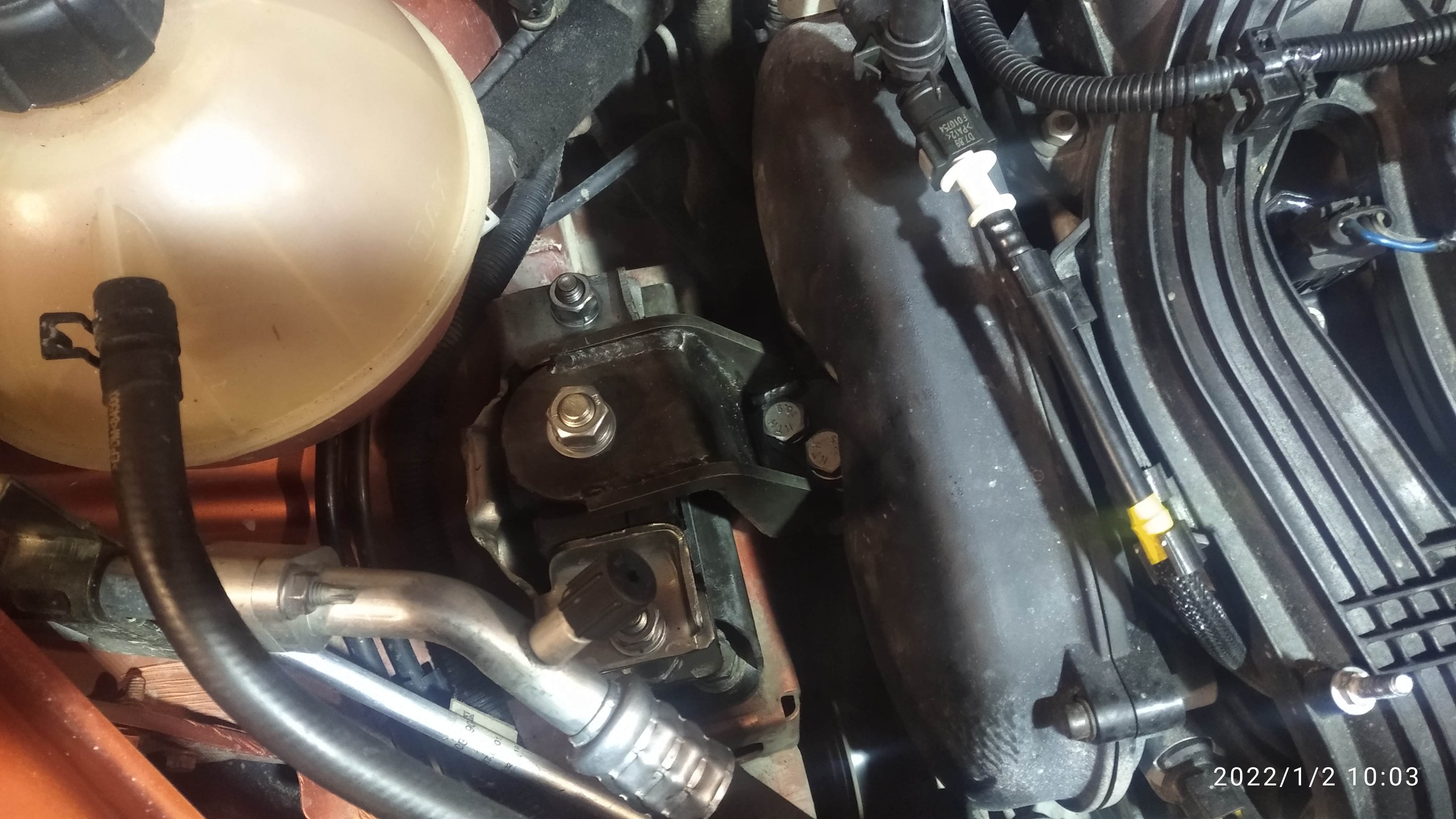

Непрочитанное сообщение Medved@790 » Ср янв 05, 2022 12:25:49
Обновлю информацию по опоре мотора. Давно лежит опора с подушкой от Фиат Дукато; взял по хорошей скидке взамен претензий к лопающемуся кронштейну гидроопоры. Понятное дело что как бы должны просто поменять, но я её варил два раза и ездил наверное год. Заварил последний раз врезкой куска уголка и благополучно отъездил большой период времени. А тут праздники, и масло уже давно просится поменять, и броня снята, и гараж чутка протоплен - прям все звёзды сошлись.
Итог: клевки при режимах газ/тормоз менее заметны; нет этих вторичных колебаний. По рычагу КПП тактильно чувствуется как меньше бьёт при этом. Но напомню - снизу у меня не одна опора КПП, а две.
Новая дукато
Старая гидра
Старая гидра

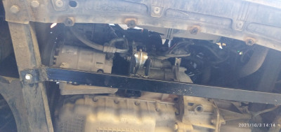

Непрочитанное сообщение Smarticus » Вт мар 29, 2022 7:44:24
Тоже хочу, пока гофра не развалилась. Покажи свой вариант.

Непрочитанное сообщение Medved@790 » Ср мар 30, 2022 5:26:52
Миша, нашёл фото. Какие есть. Распорку изготавливал самостоятельно.
