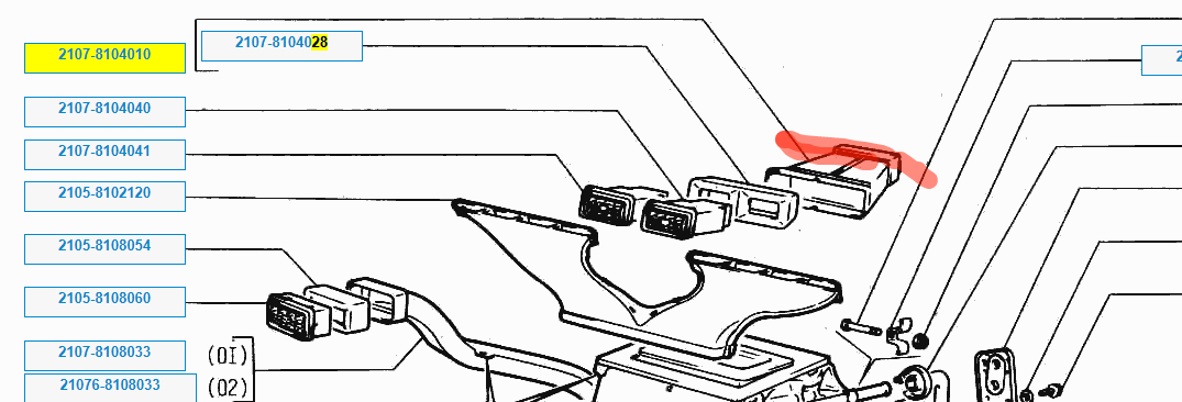

Доброго всем. Заменил в сервисе радиатор отопителя и кран. Теперь печка сильно дует жаром, но только на боковые стекла.
Это проблема 1 - почти не дует на лобовое с левого воздуховода, он как бы наполовину работает т.е.
Левый воздуховод как бы работает, дует из правой трети отверстия .
А с правого воздуховода на лобовое неплохо дует, жаром.
Возможно что левый лобовой воздуховод не закрепили? а как туда добраться?
и проблема 2. Теперь вообще не идет холодный воздух с улицы. А заслонка которая под капотом полностью открыта, проверил.
Может что-то перепутали в печке... заслонку какую-нить вверх ногами воткнули...
Подскажите пожалуйста где проблемы и как туда добраться.

Такой вопрос, крышка воздухопритока она чем закрывается открывается?
(номер 4 на верхнем фото ) Это до этой заклонки с трудом можно дотянуться пальцами из воздухозаборника под капотом? Ту я проверял - открыта...
Отправлено спустя 3 минуты 7 секунд:
Она точно открыта только не дует почему-то основной улицный поток воздуъа
Отправлено спустя 23 минуты 40 секунд:
И еще странность - из холодных воздуховодов что дуют в центр салона холодом с улицы - тоже слабо дует. Раньше сильнее было.
Я пока не понял, этот холодный воздух должен поступать через крышку воздухопритока ? (номер 4 на верхнем фото )
Так она вроде открыта - из под капота ее пальцами закрываю до конца, рычажок в салоне налево уходит до упора.
Потом рычажком вроде до максимума крышка открывается......
Так может от нее только рамка какая-нить там двигается , а сама крышка закрыта?

amigos писал(а):
Пн янв 13, 2020 17:56:20
Нет. Этот «воздух» дует напрямую в салон(там просто плоская труба из пластика) и перекрывается только центральными крутилками на торпедо. А тот воздух, что идёт на радиатор отопителя идёт через крышку воздухопритока, о который мы говорили выше, которая у тебя работает. У тебя проблема с распределением уже горячего воздуха после радиатора. А за это отвечают две заслонки на боковые воздуховоды, одна на лоб и нижняя(без тросика) в ноги.
2 заслонки на боковых сломаны, их нет там, всегда в открытом сотстоянии и раньше нормально дуло что с улицы, что с печки.
На лоб не понял , вроде неи отдельной задвижки? Я думал только 2 боковые задвижки есть, у меня они всегда открыты и тросик нижний ничем не управляет.
думаю может быть защелки на печке не все закрыты...
Отправлено спустя 4 минуты 13 секунд:
Пн янв 13, 2020 18:47:39
Я ее глянул, там вроде задвижка в ней не смог открыть ее, думал может это обратный клапан. Может в ней быть причина что холодный воздух не идет?
Отправлено спустя 4 минуты 6 секунд:
Вот эту запчасть я мог вверх ногами поставить, тогда в ней задвижка закрыта и холодный не дует?
...Но это не причина что левый воздуховод на лобовое не дует.
Отправлено спустя 10 минут 8 секунд:
Холодный вроде ясно почему не дует из центра... Вверх ногами труба с задвижкой или клинануло ее.
А до печки почему не доходит холодный воздух.... может перекрыт чем-то вдув - вдруг тряпка какая залетела после смены радиатора отопителя. Там не увидеть без спец средств...
Отправлено спустя 42 секунды:
Заслонка может вверх ногами )

amigos писал(а):
Пн янв 13, 2020 19:35:14
На лоб не понял , вроде нет отдельной задвижки?
Есть. И причём управляемая. Поз.14 на картинке моей. Длинная узкая.

Непрочитанное сообщение amigos » Вт янв 14, 2020 6:56:39
Спасибо. Потом буду менять.
Запчасти от этой заслонки - палочки пластмассовые от нее валяются в печке на нижней крышке...
Конец тросика где-то слева от печки, но его я уже пробывал, не помогает.

Ладно, ну у меня вообще не дует почти ноль.
Спасибо, палочки-тяги у той заслонки #14 отломаны... и жар вобще не идет и холод на лобовик из-за нее.
Валяется что-то там на нижней крышке печки.
Не знаете можно ли до 14-й заслонки дотянуться из отверстий для боковых воздуховодов... Как нибудь палочкой ее открыть?
Отправлено спустя 8 минут 22 секунды:
Я так понял - правый воздуховод снимаю и палочку-тягу от 14-заслонки тяну в сторону капота.
Если эта фурнитура там есть вообще... Не не ясно что там валяется.

Заслонка на лобовое прекрасно крутится рукой слева на печке, не надо никакие тяги никуда тянуть (если исключён вариант оставшихся и болтающихся тяг от заслонок на боковые воздуховоды после удаления этих заслонок). И как это - горячий воздух идёт, а холодный нет? Горячим он становится после прохождения радиатора. Может, у тебя вентилятор печки неисправен просто?

Я так понял - рукой слева в дальнем ... а не, спереди с левого угла печки поискать или где крутнуть ее там?
Есть фото может... или на схеме - покажите кто-нить ту штуку плз.
Я имел ввиду - горячий с печки идет, а холодный уличный через печку не проходит нисколько. Заслонка значит...
А так все шикарно работает в остальном)).
Возможно я дергал за эту тягу обломанную валяющуюся на донной крышке печки, а то она не закрывалась на половину - вот и повредил заслонку...
Это сейчас можно дотянуться до или надо разбирать? Что за ручка слева на печке?
Вт янв 14, 2020 16:48:30
ь горячим то, чт
Про другой. Я имел ввиду уличный холодный воздух идущий на печку, но т.к. заслонка 14 закрыта нет поддува с улицы и печка дует слабо.
Короче надо иследовать заслонку.
Ясно. Я так и догадывался) Вот эту штуку с фото я возможно вверх ногами поставил, и там клапан закрыт получается. А то дует не очень, для зимы неплохо)

"Рукой", а не "ручкой". Прямо под краем торпедо, на левой стороне кожуха печки рычажок, который является продолжением оси той самой заслонки №14 и к которому подходит тот самый конец троса. Рычажок легко крутится рукой (если он есть в наличии - брал кожух с разборки, там этот рычажок был сломан).
Заслонка, про которую ты твердишь, отвечает за распределение потока воздуха внутри печки, а не за поступление его снаружи. В ноги-то дует? Или ты только по воздуховодам судишь? Крышка воздухопритока точно открыта? Она открывается назад по ходу движения.
Э, погоди:
amigos писал(а):
Вт янв 14, 2020 11:17:53
У тебя нижняя крышка открыта, а ты ждёшь, когда начнёт дуть на стёкла?

Итог, вот что я понял. Спасибо. Поправьте если ошибаюсь.
Основная проблема - нет дует на лобовик слева
решение - открыть заслонку 14 за колесико 19 (не видел такого, попробую найти)
Проблема2 - по ощущениям перекрыт холодный уличный воздух, он не идет в печку. т.к. почти нет обдува стекол при движении с выключенной печкой. А до ремонта ураганный ветер был - весь мусор из печки выдувало. В результате печка только свой внутренний воздух гоняет без уличного поддува.
Решение - проверить заслонку 2, возможно тряпку затянуло внутрь.
Проблема3 - плохо идет воздух с улицы т.к. Заслонку 9 в запчасти 7 я поставил вверх ногами, но для зимы это не проблема.

Непрочитанное сообщение Haris22 » Ср янв 15, 2020 9:05:18
: если запчасть номер 7 поставить вверх ногами, то воздух дуть будет, т.к. заслонка номер 9 упадет вниз и будет постоянно открыта.
Ты все время что то там шевелишь и крутишь, может пора уже снять приборную панель и корпус печки, да посмотреть что там наворотили или обратно в сервис отвезти, пусть исправляют?
Весной там буду, может зайду. Мастера перехвалил, так то он хороший, шаровые и ступичные и радиаторы всё годами прошло проверку.
В этот раз он за весь день устал и на вентиляцию положил.
Не дуло. Вернулся, с трудом собрали уши боковых воздуховодов, крепились они на воздухе, и думал проблема исчезнет. А там еще сюрприз с заслонкой.)

Филеас писал(а):
Ср янв 15, 2020 10:56:48
Нет. Вот по этому ребру (переднему, где у тебя болт вкручен) идёшь вверх до торпедо, а потом немного вперёд, к двигателю. Там найдёшь конец троса и площадку для него, а также тот самый рычажок, связанный с интересующей тебя заслонкой.
Спасибо, там у меня есть конец троса, болтается. Ну теперь надеюсь найду волшебный рычажок)

Вроде смог немного приоткрыть.
Нашел заслонку14 на обдув лобового и почти расшевелил, но не ручку, а напротив - Справа на печке, плоскогубцами ЗА шляпку от оси от заслонки.
Там ось должна быть!.... Но плоскогубцами пока не смог сдвинуть, буду пытаться еще, получится справа?
Отверточку попробую вплавить в ось справа-слева...
Как я понял ручка отломана. Можно потом горячий тонкий саморез вкрутить в нее... Это ничего.
Беда небольшая, через 500 км новый радиатор печки завонял антифризом систематически. 100% мини течь, и это не старые остатки.
ДААЗ в синие обертке в фирм мазаге ладаимидж. . Перекрыл новый кран, при -5С , чтобы меньше дышать антифризом.
Дааз в красной коробке возьму потом, такой же как брал в 2016.
Подскажите пожалуйста еще.
В кожухе вентилятора есть отверстия для боковых воздуховодов. В них защелкиваются "уши", а к ушам крепятся воздуховоды. Сейчас уши болтаются в воздухе, не прищелкнуты к печке.
Они живые нормальные, но и я не смог. Мастер говорит - от перегрева искривились и не получается. Думаю потому что "уши" снаружи к собранной печке плохо защелкиваются?
А может их надо просто крепить к разобранной печке, и изнутри нормально защелкнуть?
