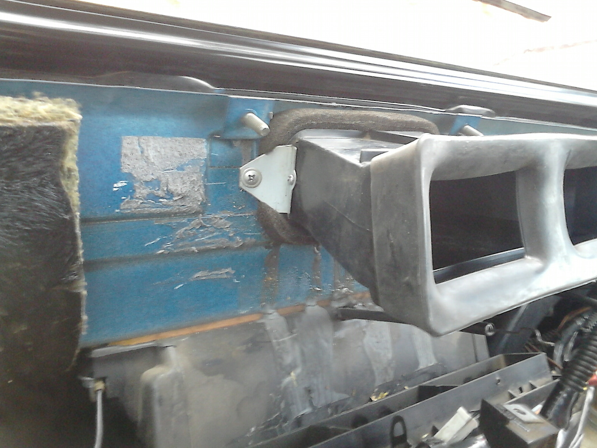

Доброго всем. Заменил в сервисе радиатор отопителя и кран. Теперь печка сильно дует жаром, но только на боковые стекла.
Это проблема 1 - почти не дует на лобовое с левого воздуховода, он как бы наполовину работает т.е.
Левый воздуховод как бы работает, дует из правой трети отверстия .
А с правого воздуховода на лобовое неплохо дует, жаром.
Возможно что левый лобовой воздуховод не закрепили? а как туда добраться?
и проблема 2. Теперь вообще не идет холодный воздух с улицы. А заслонка которая под капотом полностью открыта, проверил.
Может что-то перепутали в печке... заслонку какую-нить вверх ногами воткнули...
Подскажите пожалуйста где проблемы и как туда добраться.

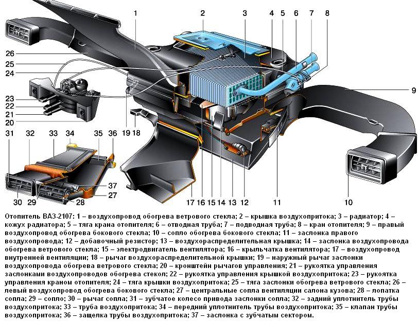

amigos, ныряй сюда и изучай. Вопросы потом задавай viewtopic.php?f=1&t=5617&hilit=%D0%BE%D ... 0%BB%D1%8C . То, что дует горячим, это уже хорошо. А уж что там накосячили на СТО с заслонками и тросиками, ток они знают. Наверное.. :preved:

Такой вопрос, крышка воздухопритока она чем закрывается открывается?
(номер 4 на верхнем фото ) Это до этой заклонки с трудом можно дотянуться пальцами из воздухозаборника под капотом? Ту я проверял - открыта...
Отправлено спустя 3 минуты 7 секунд:
Она точно открыта только не дует почему-то основной улицный поток воздуъа
Отправлено спустя 23 минуты 40 секунд:
И еще странность - из холодных воздуховодов что дуют в центр салона холодом с улицы - тоже слабо дует. Раньше сильнее было.
Я пока не понял, этот холодный воздух должен поступать через крышку воздухопритока ? (номер 4 на верхнем фото )
Так она вроде открыта - из под капота ее пальцами закрываю до конца, рычажок в салоне налево уходит до упора.
Потом рычажком вроде до максимума крышка открывается......
Так может от нее только рамка какая-нить там двигается , а сама крышка закрыта?

2 заслонки на боковых сломаны, их нет там, всегда в открытом сотстоянии и раньше нормально дуло что с улицы, что с печки.
На лоб не понял , вроде неи отдельной задвижки? Я думал только 2 боковые задвижки есть, у меня они всегда открыты и тросик нижний ничем не управляет.
думаю может быть защелки на печке не все закрыты...
Отправлено спустя 4 минуты 13 секунд:
Буйный писал(а): ↑
Пн янв 13, 2020 18:47:39
просто плоская труба из пластика) и перекрывается только центральными крутилками на торпедо.
Я ее глянул, там вроде задвижка в ней не смог открыть ее, думал может это обратный клапан. Может в ней быть причина что холодный воздух не идет?
Отправлено спустя 4 минуты 6 секунд:
Вот эту запчасть я мог вверх ногами поставить, тогда в ней задвижка закрыта и холодный не дует?
...Но это не причина что левый воздуховод на лобовое не дует.
Отправлено спустя 10 минут 8 секунд:
Холодный вроде ясно почему не дует из центра... Вверх ногами труба с задвижкой или клинануло ее.
А до печки почему не доходит холодный воздух.... может перекрыт чем-то вдув - вдруг тряпка какая залетела после смены радиатора отопителя. Там не увидеть без спец средств...
Отправлено спустя 42 секунды:
Заслонка может вверх ногами )

Непрочитанное сообщение Буйный » Вт янв 14, 2020 5:53:57
amigos писал(а): ↑
Пн янв 13, 2020 19:35:14
На лоб не понял , вроде нет отдельной задвижки?
Есть. И причём управляемая. Поз.14 на картинке моей. Длинная узкая.

Непрочитанное сообщение amigos » Вт янв 14, 2020 6:56:39
Спасибо. Потом буду менять.
Запчасти от этой заслонки - палочки пластмассовые от нее валяются в печке на нижней крышке...
Конец тросика где-то слева от печки, но его я уже пробывал, не помогает.

Ладно, ну у меня вообще не дует почти ноль.
Спасибо, палочки-тяги у той заслонки #14 отломаны... и жар вобще не идет и холод на лобовик из-за нее.
Валяется что-то там на нижней крышке печки.
Не знаете можно ли до 14-й заслонки дотянуться из отверстий для боковых воздуховодов... Как нибудь палочкой ее открыть?
Отправлено спустя 8 минут 22 секунды:
Я так понял - правый воздуховод снимаю и палочку-тягу от 14-заслонки тяну в сторону капота.
Если эта фурнитура там есть вообще... Не не ясно что там валяется.

Заслонка на лобовое прекрасно крутится рукой слева на печке, не надо никакие тяги никуда тянуть (если исключён вариант оставшихся и болтающихся тяг от заслонок на боковые воздуховоды после удаления этих заслонок). И как это - горячий воздух идёт, а холодный нет? Горячим он становится после прохождения радиатора. Может, у тебя вентилятор печки неисправен просто?

Про другой. Я имел ввиду уличный холодный воздух идущий на печку, но т.к. заслонка 14 закрыта нет поддува с улицы и печка дует слабо.
Короче надо иследовать заслонку.
Ясно. Я так и догадывался) Вот эту штуку с фото я возможно вверх ногами поставил, и там клапан закрыт получается. А то дует не очень, для зимы неплохо)

"Рукой", а не "ручкой". Прямо под краем торпедо, на левой стороне кожуха печки рычажок, который является продолжением оси той самой заслонки №14 и к которому подходит тот самый конец троса. Рычажок легко крутится рукой (если он есть в наличии - брал кожух с разборки, там этот рычажок был сломан).
Заслонка, про которую ты твердишь, отвечает за распределение потока воздуха внутри печки, а не за поступление его снаружи. В ноги-то дует? Или ты только по воздуховодам судишь? Крышка воздухопритока точно открыта? Она открывается назад по ходу движения.
Э, погоди:
amigos писал(а): ↑
Вт янв 14, 2020 11:17:53
Возможно я дергал за эту тягу обломанную валяющуюся на донной крышке печки, а то она не закрывалась на половину - вот и повредил заслонку...
У тебя нижняя крышка открыта, а ты ждёшь, когда начнёт дуть на стёкла?

Непрочитанное сообщение amigos » Ср янв 15, 2020 8:08:42
гость писал(а): ↑
Ср янв 15, 2020 7:59:33
amigos писал(а): ↑
Пн янв 13, 2020 17:56:20
Похоже, ты запутался в этом вопросе.
Нет, это я большинство из вас запутал своими не ясными выражениями, а сам понимаю в чем проблема.
В устройстве то все секреты подсказали - спасибо.
Отправлено спустя 5 минут 1 секунду:
Филеас писал(а): ↑
Вт янв 14, 2020 22:43:04
Закрыта
Филеас писал(а): ↑
Я надеюсь ты не про этот рычаг с фото? )) Это я знаю такое, даже клепки спиливал с площадки от этого рычага, чтобы его на винты закрепить.
Отправлено спустя 18 минут 46 секунд:
Итог, вот что я понял. Спасибо. Поправьте если ошибаюсь.
Основная проблема - нет дует на лобовик слева
решение - открыть заслонку 14 за колесико 19 (не видел такого, попробую найти)
Проблема2 - по ощущениям перекрыт холодный уличный воздух, он не идет в печку. т.к. почти нет обдува стекол при движении с выключенной печкой. А до ремонта ураганный ветер был - весь мусор из печки выдувало. В результате печка только свой внутренний воздух гоняет без уличного поддува.
Решение - проверить заслонку 2, возможно тряпку затянуло внутрь.
Проблема3 - плохо идет воздух с улицы т.к. Заслонку 9 в запчасти 7 я поставил вверх ногами, но для зимы это не проблема.

Непрочитанное сообщение Haris22 » Ср янв 15, 2020 9:05:18
: если запчасть номер 7 поставить вверх ногами, то воздух дуть будет, т.к. заслонка номер 9 упадет вниз и будет постоянно открыта.
Ты все время что то там шевелишь и крутишь, может пора уже снять приборную панель и корпус печки, да посмотреть что там наворотили или обратно в сервис отвезти, пусть исправляют?

Непрочитанное сообщение VladiZlav » Ср янв 15, 2020 9:28:08
Haris22 писал(а): ↑
если ее потоком воздуха не пришлепнет в закрытое состояние при включенном вентиляторе )))

Непрочитанное сообщение Филеас » Ср янв 15, 2020 10:56:48
amigos писал(а): ↑
Ср янв 15, 2020 8:32:29
Нет. Вот по этому ребру (переднему, где у тебя болт вкручен) идёшь вверх до торпедо, а потом немного вперёд, к двигателю. Там найдёшь конец троса и площадку для него, а также тот самый рычажок, связанный с интересующей тебя заслонкой.
Если есть источник тока, можно попробовать включить вентилятор печки с обратной полярностью и посмотреть, будет ли дуть под капотом. Таким образом исключишь закупорку воздухозаборника.

на классике есть возможность добраться до верхней заслонки снаружи, рукой, со стороны моторчика дворников. поток из воздуховодов по центру становится слабее, когда открыта эта самая заслонка. такой конструктив. а в данном случае - просто поменять полярность моторчика.

Непрочитанное сообщение amigos » Ср янв 15, 2020 19:45:57
Haris22 писал(а): ↑
Весной там буду, может зайду. Мастера перехвалил, так то он хороший, шаровые и ступичные и радиаторы всё годами прошло проверку.
В этот раз он за весь день устал и на вентиляцию положил.
Не дуло. Вернулся, с трудом собрали уши боковых воздуховодов, крепились они на воздухе, и думал проблема исчезнет. А там еще сюрприз с заслонкой.)
Отправлено спустя 2 минуты 1 секунду:
Haris22 писал(а): ↑
По ветру ощущаю что наполовину постоянно открыта
Филеас писал(а): ↑
Спасибо, там у меня есть конец троса, болтается. Ну теперь надеюсь найду волшебный рычажок)
и идея хорошая, надеюсь до этого не дойдет)

Миша писал(а): ↑
Ср янв 15, 2020 13:10:22
Да это я умею, надавить на нее пальцем можно - чтобы закрылась. И обратно открыть тросиком.
Спасибо за помощь!

открыть ее и пальцем можно. так же можно ее увидеть через дыру центральных воздуховодов.

Непрочитанное сообщение amigos » Пт янв 17, 2020 23:39:25
Вроде смог немного приоткрыть.
Нашел заслонку14 на обдув лобового и почти расшевелил, но не ручку, а напротив - Справа на печке, плоскогубцами ЗА шляпку от оси от заслонки.
Там ось должна быть!.... Но плоскогубцами пока не смог сдвинуть, буду пытаться еще, получится справа?
Отверточку попробую вплавить в ось справа-слева...
Как я понял ручка отломана. Можно потом горячий тонкий саморез вкрутить в нее... Это ничего.
