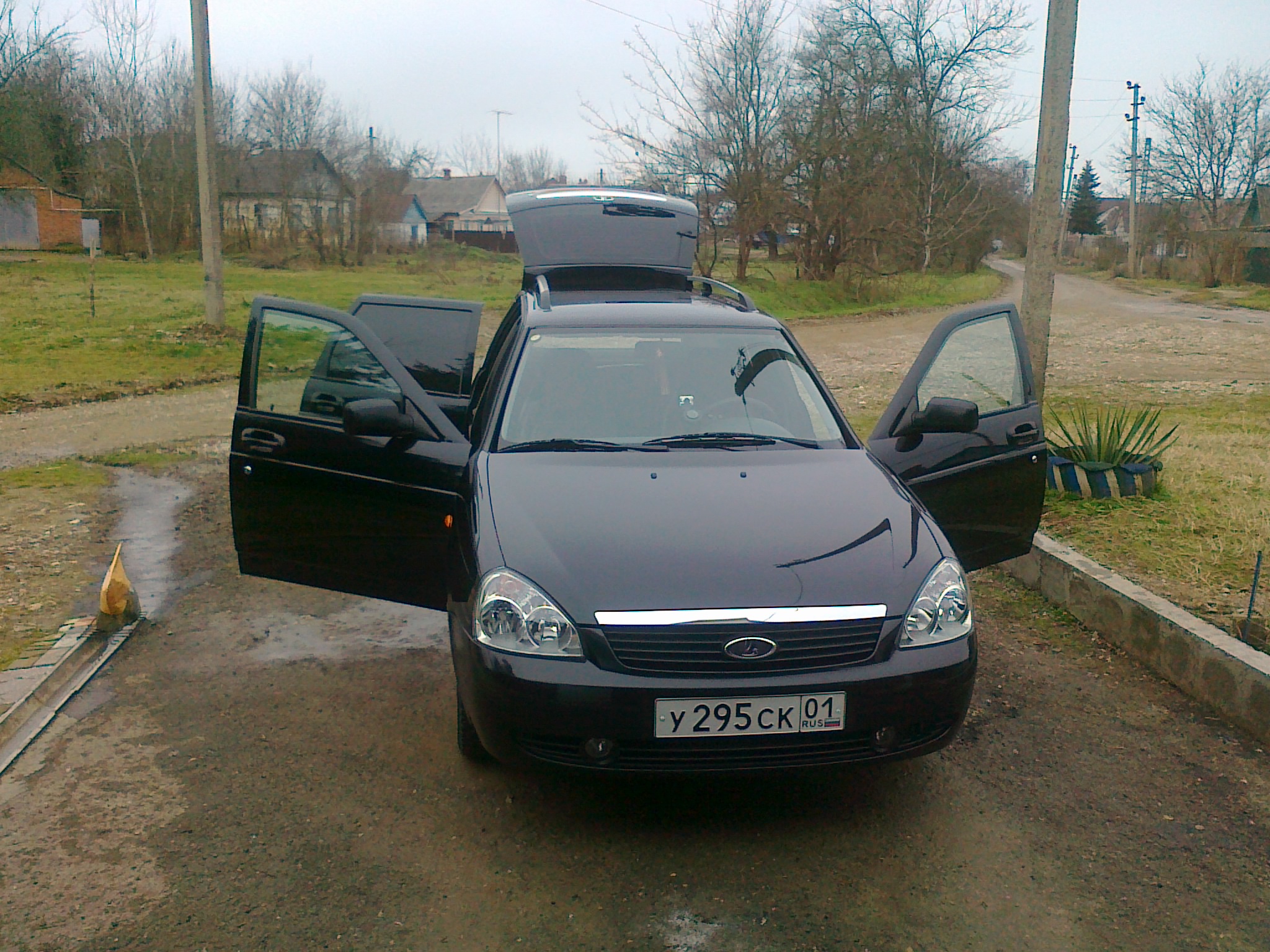

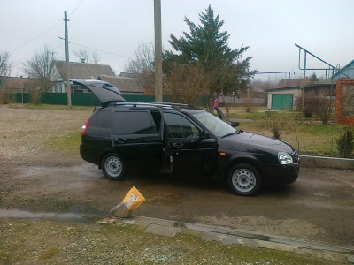

Непрочитанное сообщение Буйный » Пн дек 24, 2018 17:53:27
Вродь холода обещают. Помылись слегонца.

Непрочитанное сообщение Medved@790 » Чт янв 03, 2019 14:45:25
Хорошие холода обещают, раз машину мыть поспеваете :thum1:
