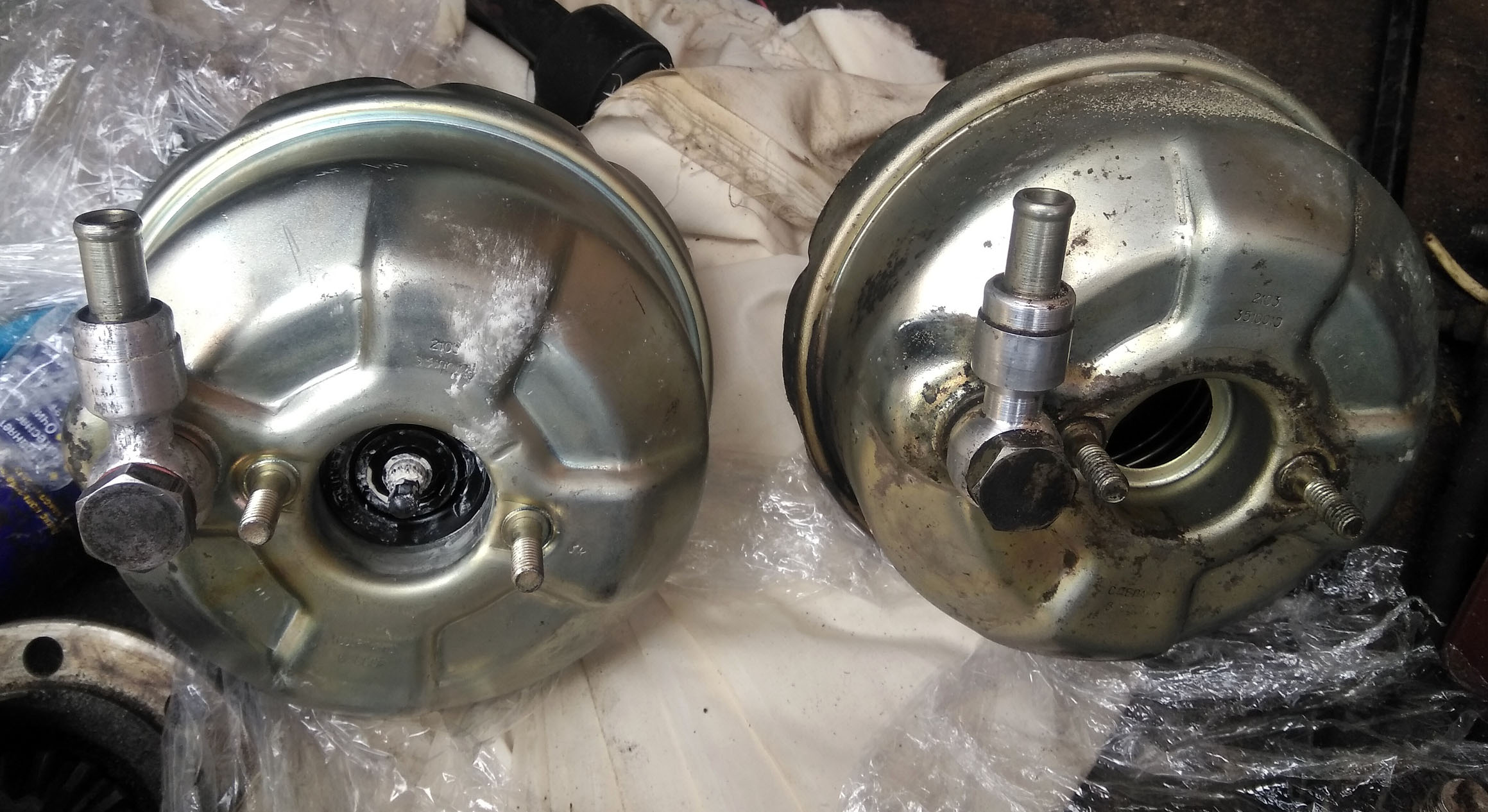

Поменял ВУТ

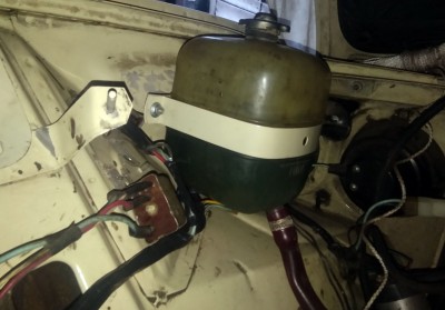

Перенёс расширительный бачок сохранив максимально высокое место, когда он крышкой почти упирается в капот.

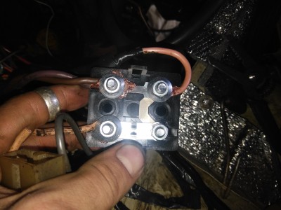

Решил поставить блок силовых предохранителей за место двойной колодки, обжимника нет гидравлического, а потому сначала решил делать так:
Но в итоге передумал...
Вот такую родную колодку я заменил на блок предохранителей.
Обычным обжимником зафиксировал провод в клемме и спаял их.
В собранном виде как то так
Малость навёл порядок
Теперь провод от АКБ идёт сразу к стартеру, от стартера идёт провод к генератору сечением ~5 квадратов, от генератора уже в блок предохранителей проводом ~8-10 квадратов, одним проводом, а не тремя как это было до этого. Также провод на втягивающее оказался лишним, теперь он подключается без всяких метровых удлинителей.

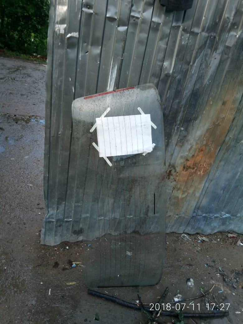

И ещё сегодня с помойки было честно стырено заднее стекло с обогревом.
Непрочитанное сообщение Йожык » Ср июл 11, 2018 21:05:19
Маловато сечение будет. 5 квадратов - это всего 30-40 А. Один только ближний свет с габаритами потребляет около 10 А.

Непрочитанное сообщение Fox » Ср июл 11, 2018 21:21:51
Йожык писал(а):Маловато сечение будет. 5 квадратов - это всего 30-40 А. Один только ближний свет с габаритами потребляет около 10 А.
Штатно на той же десятке идёт три провода ~8 квадратов, а с завода там может быть и 100А генератор, при этом длина их... Вот по длине как раз есть вопросы, ибо на каждый метр при такой мощности идёт 3-4% потерь, у меня же от генератора до акб(до стартера) провод 300мм, а от генератора до блока всего 400 и сам генератор никак не 100А. Провод от акб до стартера у меня где то 13мм в диаметре или 100 квадратов.
Непрочитанное сообщение Йожык » Ср июл 11, 2018 21:29:25
А никто и не говорит, что десятка эталон. Квадратов 25 надо от гены до АКБ, и плюс и минус. Массовый провод на большинстве машин вообще с волосок.

Непрочитанное сообщение Fox » Ср июл 11, 2018 21:38:46
Йожык писал(а):А никто и не говорит, что десятка эталон. Квадратов 25 надо от гены до АКБ, и плюс и минус.
У меня рр меряет напряжение непосредственно на блоке предохранителей, а потому может компенсировать просадку, да и о каких просадках речь при 42А? И те достигаются лишь при ~10 тысячах оборотов или 5(коэфф.2.04) тысячах оборотов двигателя.
Йожык писал(а):Массовый провод на большинстве машин вообще с волосок.
У меня ещё с завода стоит провод на коробке, провод на рамку радиатора и толщина там приличная. Вообще если на пуск двигателя их хватает, то и на потребителей - тоже.
Непрочитанное сообщение Йожык » Ср июл 11, 2018 22:03:24
У тебя гена 42А? С ним же ездить невозможно нормально. Почему не 55 хотя бы?
У тебя да, но не везде так. Делают нормальный провод на массу мотора и волосок на кузов. Он аж греется, если нагрузку дать. А на некоторых машинах вообще нет отдельного провода на двигатель, с АКБ волосок на кузов, с кузова на блок. Жесть.

Непрочитанное сообщение Fox » Чт июл 12, 2018 7:19:32
Йожык писал(а):У тебя гена 42А? С ним же ездить невозможно нормально. Почему не 55 хотя бы?
Ну как бы Стартвольт на 80А, но это не точно 80. Я понаблюдаю потом, возможно заменю провод, но пока даже интересно стало.
Йожык писал(а): греется, если нагрузку дать.
Ну потеря в тепло идёт=просадка. У меня штатные потребители, ничего безумного нет, да и родной устраивал, единственное он не даёт нормальных токов на хх и даже габариты(10*2+5*4=40Вт или 3А) снижали напряжение. Конечно надо было бы его перебрать, чем я и займусь когда закончу с машиной, чтобы обеспечить должный контакт во внутренностях генератора, но ещё по временам когда была копейка помню эти просадки... А тут ещё и электровентилятор охлаждения...

Непрочитанное сообщение Йожык » Чт июл 12, 2018 7:36:34
Fox писал(а):Ну как бы Стартвольт на 80А, но это не точно 80
Говорят, что это китайская копия 55-ки с наклейкой 80, но это неточно.
Fox писал(а):единственное он не даёт нормальных токов на хх и даже габариты(10*2+5*4=40Вт или 3А) снижали напряжение
Вот это и есть просадка... Конечно, один добавленный толстый провод не панацея, но это узкое место штатной проводки на многих машинах. Дубляжи хорошего сечения делают напряжение намного стабильнее под нагрузкой.
