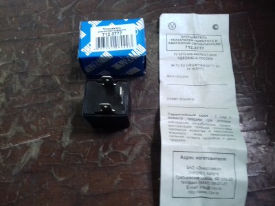

Непрочитанное сообщение X-TAZ » Вт июл 04, 2017 23:45:44
Я вот заказал уже ту - от 2108. Чёрную квадратную Энергомаш. Придёт- попробуем чёвонотам.

Непрочитанное сообщение X-TAZ » Чт июл 06, 2017 11:38:56
Пришло. Пробую
Добавлено спустя 26 минут 21 секунду:
Попробовал- не пашет. Так само жужжит!

Непрочитанное сообщение X-TAZ » Чт июл 06, 2017 22:13:13
подключаю правильно.
Нагрузка на реле канешно не та шо указана. Реле то автомобильное, а стоит на скутере. Но и скутерное ж не пашет! А с аккумом пашет. :crazy:
