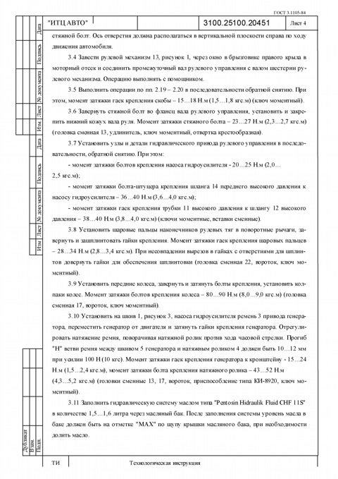

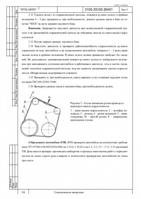

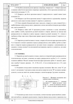

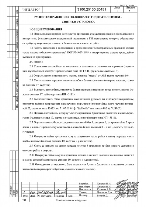

Йожык писал(а):Что характерно, про ГУР ни в одной ни слова нет
У меня вот чё есть
ТИ на ГУР
Гидрач 2110, 2170.doc
(1.41 МБ) 193 скачивания
Установка ГУР на 2110.doc
(1.09 МБ) 256 скачиваний
Рулевое управление.pdf
(4.07 МБ) 203 скачивания
