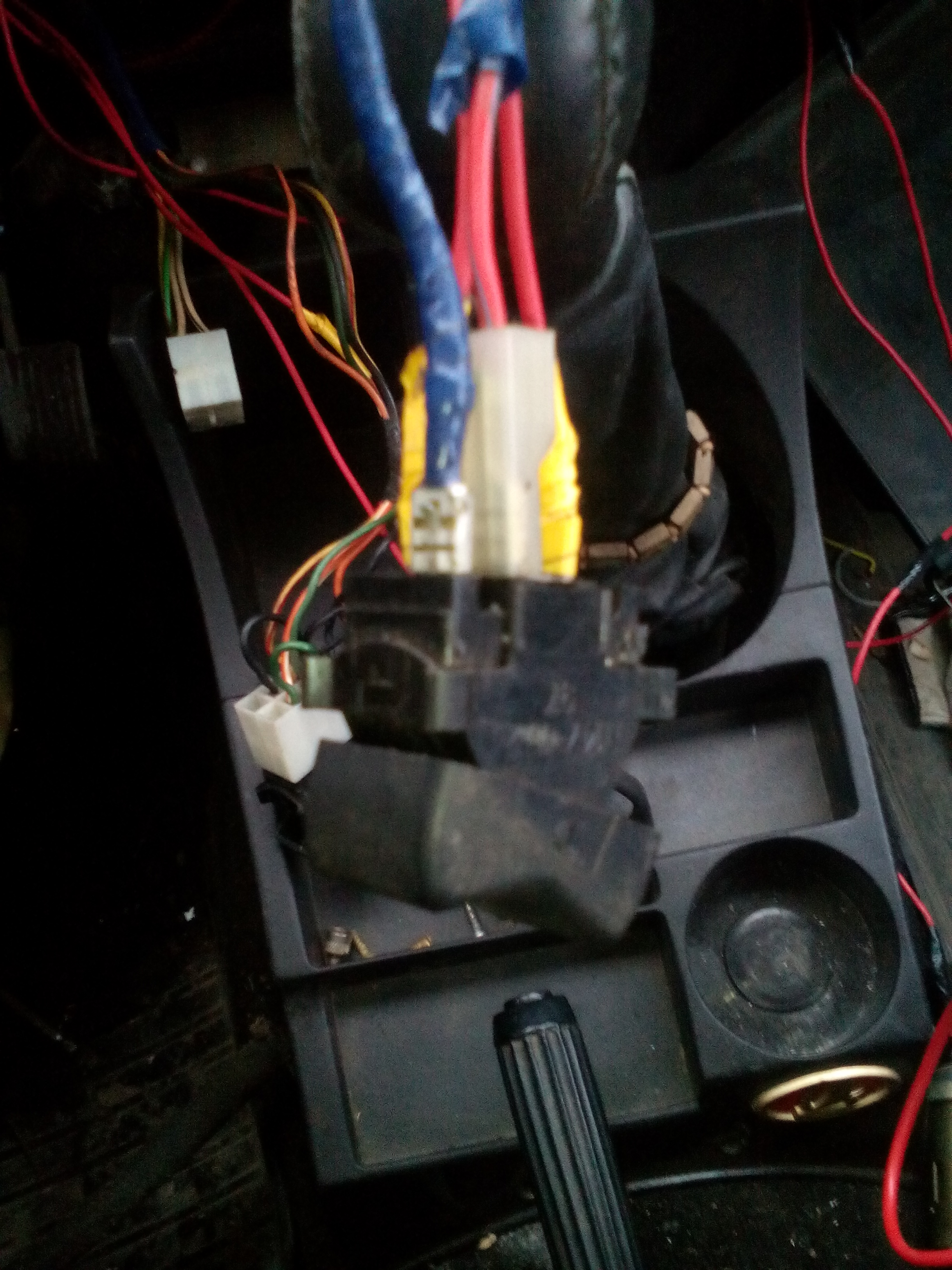

Вот по этому и хочу не много навести порядок в проводке! В будущем планирую запуск двигателя вывести на кнопку.
куча не понятных выводов в бардачке.
Тоже самое. Белые с полосой видимо шли на сигналку.
А это клавиша габаритов и мама обогрева заднего стекла.
клавиша включение подсветки салона.

Что за клавиша подсветки салона?

Иван64 писал(а):Что за клавиша подсветки салона?
Я так думаю та которая включает "птф" и она же включает плафоны на стойках передних дверей

Непрочитанное сообщение Иван64 » Вс ноя 20, 2016 19:07:30
У плафонов на стойках свои выключатели и концевики дверей. Твоя клавиша включает задние птф

Непрочитанное сообщение Egor_Zakir » Вс ноя 20, 2016 21:59:45
Иван64 писал(а):У плафонов на стойках свои выключатели и концевики дверей. Твоя клавиша включает задние птф
Так в том и фишка при нажатии на нее, включаются и задние противо-туманки и плафоны, а на концевики реакции 0, я так понял на концевики была выведена только сигналка, т.к был обнаружен датчик удара и приводы замков.

Непрочитанное сообщение Миша » Пн ноя 21, 2016 13:40:36
ну.. это у тебя что то не так с проводкой.. не должно быть такого..

Непрочитанное сообщение Egor_Zakir » Пн ноя 21, 2016 15:06:03
Миша писал(а):ну.. это у тебя что то не так с проводкой.. не должно быть такого..
С
С этим согласен на все сто. Фото выше ))) Спасибо "Бывшему Хозяину". Кста, я клавишами разобрался, на кнопку приходит 3 провода: черный (плюс), зеленый (провод на фары), желтый с красной полосой (провод на габариты). А Фот с птф Пока нет , пока спарил их между собой, надо концевики смотреть.
