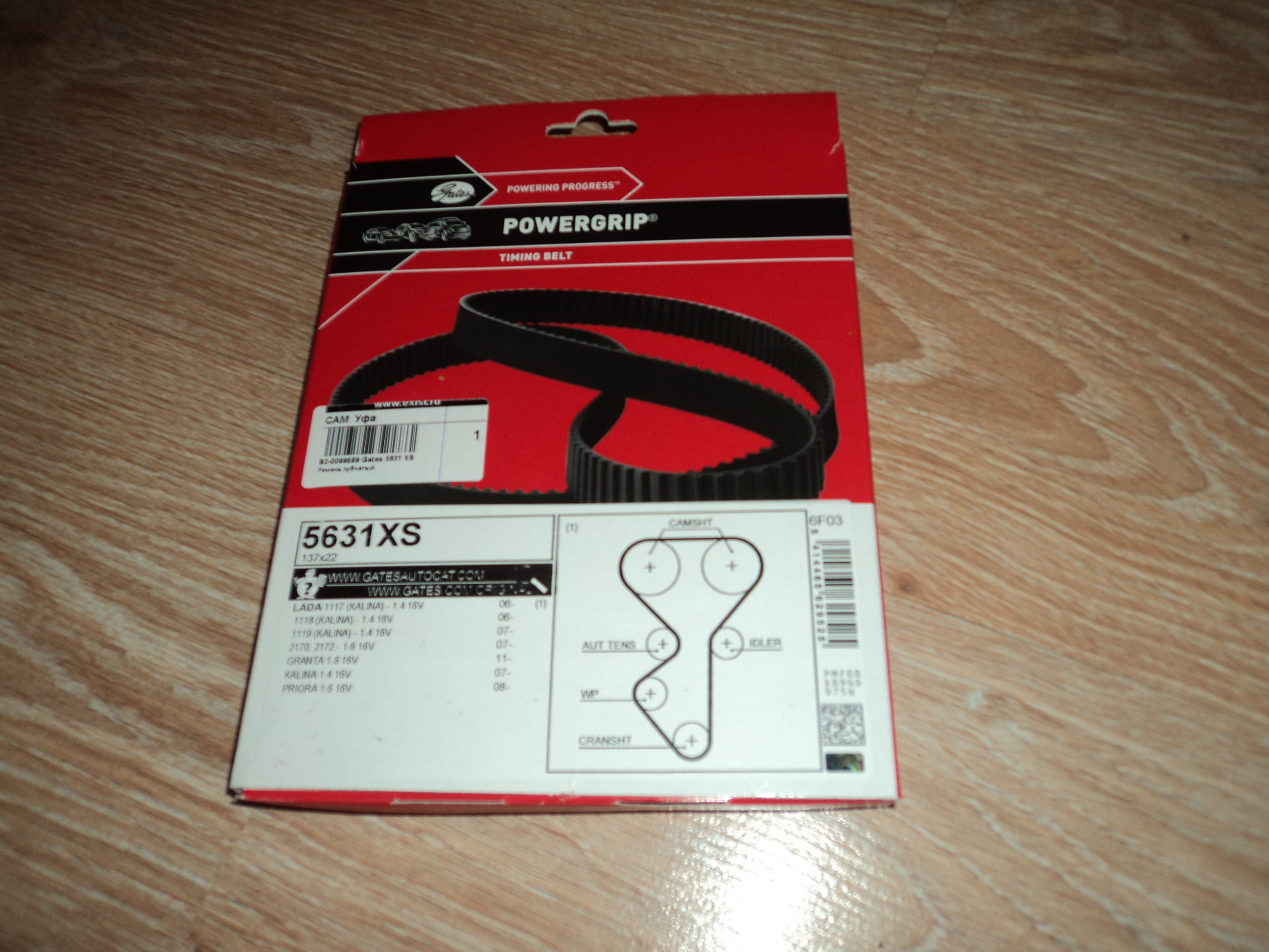

После последнего viewtopic.php?p=603996#p603996 визита в район ремня ГРМ прошло 2,5 года и 57 ткм,на одометре значится цифирь в 167 ткм,а значит недалеко регламентная замена ремня ГРМ на 180 ткм. Но чуйка подсказала,что сей пробег обозначится зимой или около того,а значит будет холодно и некомфортно менять ремень.Посему решил сделать это пока относительно тепло.
Ремень решил взять тот же,что и стоял с завода,Gates.Учитывая,что подделок хватает,поизучал инет,наткнулся на толковое видео.
Смотреть бесплатно,без СМС
[youtube]HnqfV5pLc88[/youtube]
Заказал на Экзисте за 1335 руб.
Внешний вид
Сбоку
Все на клею
Вкладыш
Сам ремень
Проверка на оф.сайте
Проверка ремня.jpg (26.59 КБ) 8240 просмотров
Вроде все на месте,ниче не отпало
Новый ремень
Старый ремень
Насчет роликов.Опорный как новый,не шумит,трогать не стал. Натяжной без люфта,слегка шелестит,добавил чуток смазки.
Толя,насчет твоего вопроса по рядности подшипника натяжного ролика.Вымерил ширину подшипника в натяжном ролике,получилось 13 мм.Учитывая размеры шариков,решил,что он всё-таки однорядный.Так и передай.Извини,что так долго тянул с ответом.Но три года не прошло :)

рустем писал(а):Старый ремень
Мой на 79 выглядел щущуть хуже.
Три таких срока ещё б пробежал, без бэ. Рус, спасибо за отчёт и фотки :thum1: .
