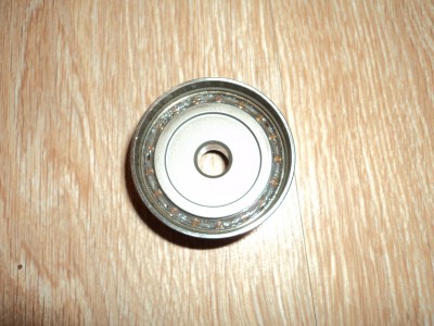

Вскрыл ролик,двухрядный подшипник с мелкими шариками.

рустем, за вскрытие Коуо отдельное спасибо. Вижу смазку там не пожалели
. Один маааленький минус - его наружный диаметр 57,5мм против 55 у родного, т.е. 1,25мм на радиус. Но, учитывая, что посадка на болту позволяет ему ещё чутка сместиться "от ремня", на этот миллиметр можно забить. А шайбы ставь две по 4мм и ремень будет точно по серёдке ролика.

Да,ролик диаметром больше и шире.Зато железный и ипонский.

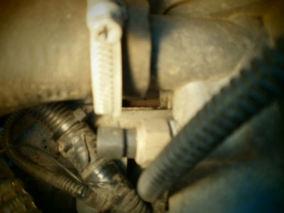

Я её увидел только в одном положении тела с фонариком без снятия шланга. Даже сфоткал, но не резкорустем писал(а):Кстати,для того,чтобы увидеть метку ВМТ на маховике,пришлось снять верхний патрубок радиатора

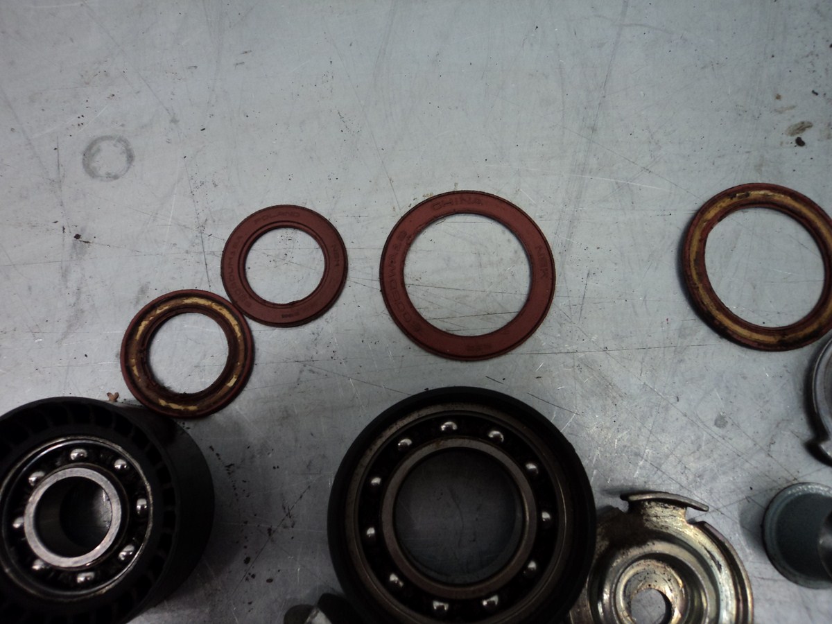

Вскрытие.Однорядные поляк и китаец сухо шуршат.
