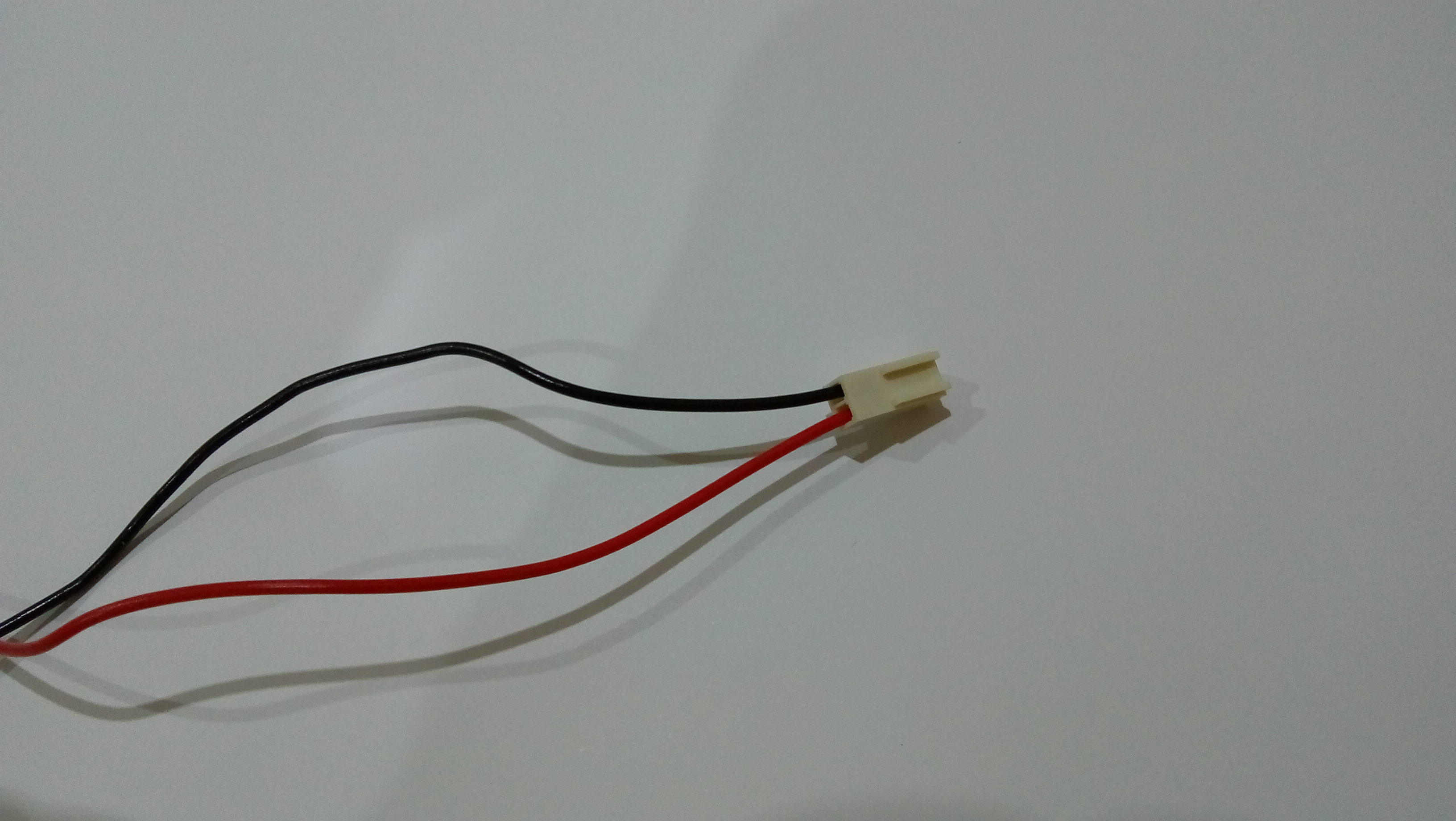

вопрос по бк штат 07х1-м
куда подключать 2 провода от колодки check engine если у меня лампочка эта находится на панели приборов ,а не возле часов,как показано на видео и в инструкции ?
Сообщения: 42221
Поблагодарили: 5096 раз
Все о БК, (установка, модели, дианостика при помощи БК).
Непрочитанное сообщение Буйный » Вс дек 23, 2018 6:47:06
Не совсем понял.. БК нужно постоянное питание, питание с замка, масса, габариты(не обязательно) и К-линия с колодки диагностики. Всё.

Alphaville0527 писал(а):
Сб дек 22, 2018 20:40:30
я брал прям с колодки на панели приборов. как я понял эти провода нужны только для дублирования лампочки "джекичан" с приборки на самом бк и можно ее не ставить. на нивском шевролете у меня их вообще нет, бк такой же, только корпус под кнопку
