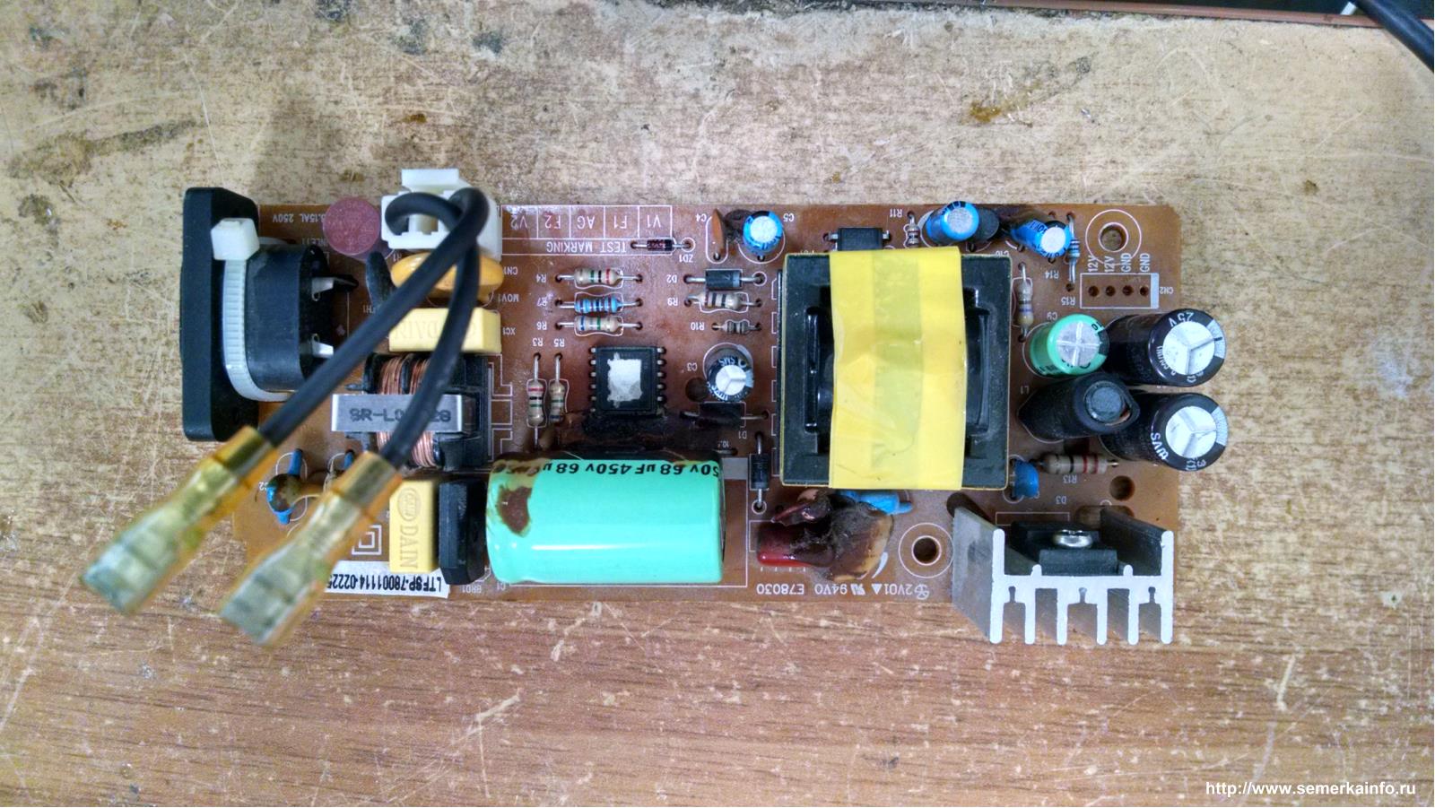

тогда про openbox. который отдал сегодня владельцу, он уже собирался покупать новый, первоначально принес он его с "болячкой" не включается, разобрал, не работал блок питания.
подключил к своему лабораторному ресивер заработал, но до конца не загружался, причем проблема явно была в загрузчике или прошивке, т.е. в ПО, пробовал шить, и м флешки, и через компорт, без результата, на каком то этапе был подвисон, все думал про прошивку, что не та версия. и тут на одном форуме вчера наткнулся читая о ремонте этой модели на сообщение.
http://опенбокс.рф/forum/viewtopic.php?p=25507#p25507
фото от туда, ссылка предоставляю, что бы мне с того форума не обвинили, кондер заменил, на фото черненький, между дросселем и синим кондером после этого все заработало штатно!
после чего озвучил "клиенту" и он согласился не ждать и не искать микросхему блока питания, а купить внешний, от которого запитать ресивер.
сделал все что бы можно было вернуться к "штату" не люблю ломать под корень.

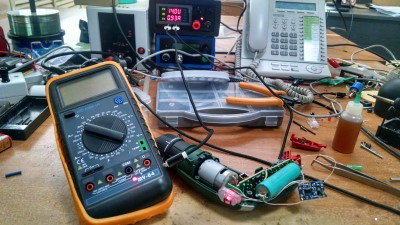

если кому то интересно, хоть что то что пишу, напишу чуток из того что сделал не так давно, переделал на готовых модулях мультиметр, под питание от литиевого одного аккумулятора свой рабочий мультиметр, который питался от 9 вольтовой кроны, так как аккумов от старых аккумуляторов от ноутов скопилось много, а прибор 99 процентов живет на столе, проще его иногда заряжать чем бегать за кроной, два модуля применил, один контроля заряда литиевого аккумулятора TP 4056 зарядный ток выдерживает около 1 ампера, по крайней мере у меня так получилось
http://ru.aliexpress.com/item/2pcs-Lith ... 7312&tpp=1
плюс повышающий модуль MT 3608, на нем "накрутил" 9 вольт для мультиметра
http://ru.aliexpress.com/item/5pcs-lot- ... 112.9jQ7ce
оба модуля в термоусадке, все компактно разместилось в мультиметре, места достаточно, штатную схему питания мультиметра менять не стал, пока вроде запитанный повышающий модуль не разряжает в дежурной режиме батарею.
мультиметр зарядился, зеленый светодиод.
второй девайс в котором поселился контроллер заряда литиевого аккумулятора стала отвертка бош ихо, купленная мной на авито за 700 рублей без зарядника, теперь она заряжается от обычного ЮСБ, штатную схему не стал ломать, хотя в инете нашел её, и можно было бы "выкусить" именно зарядную часть.
монтаж отвертки очень плотный.
заряжается.
зарядилась.
светодиод модуля заряда вклеил прям в штатный индикатор, сохранив тем самым индикацию разнаряженного аккума, т.е. теперь когда разряжена отвертка светится как в штате желтый кажется, ставим на зарядку красный, зарядилась зеленый.
