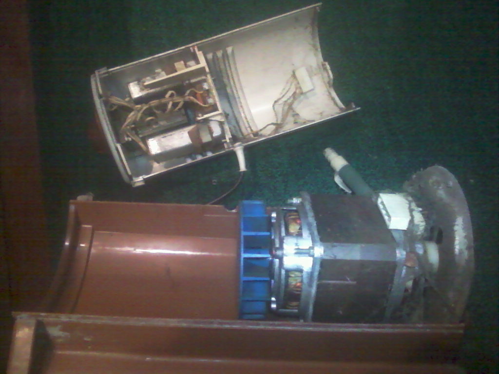

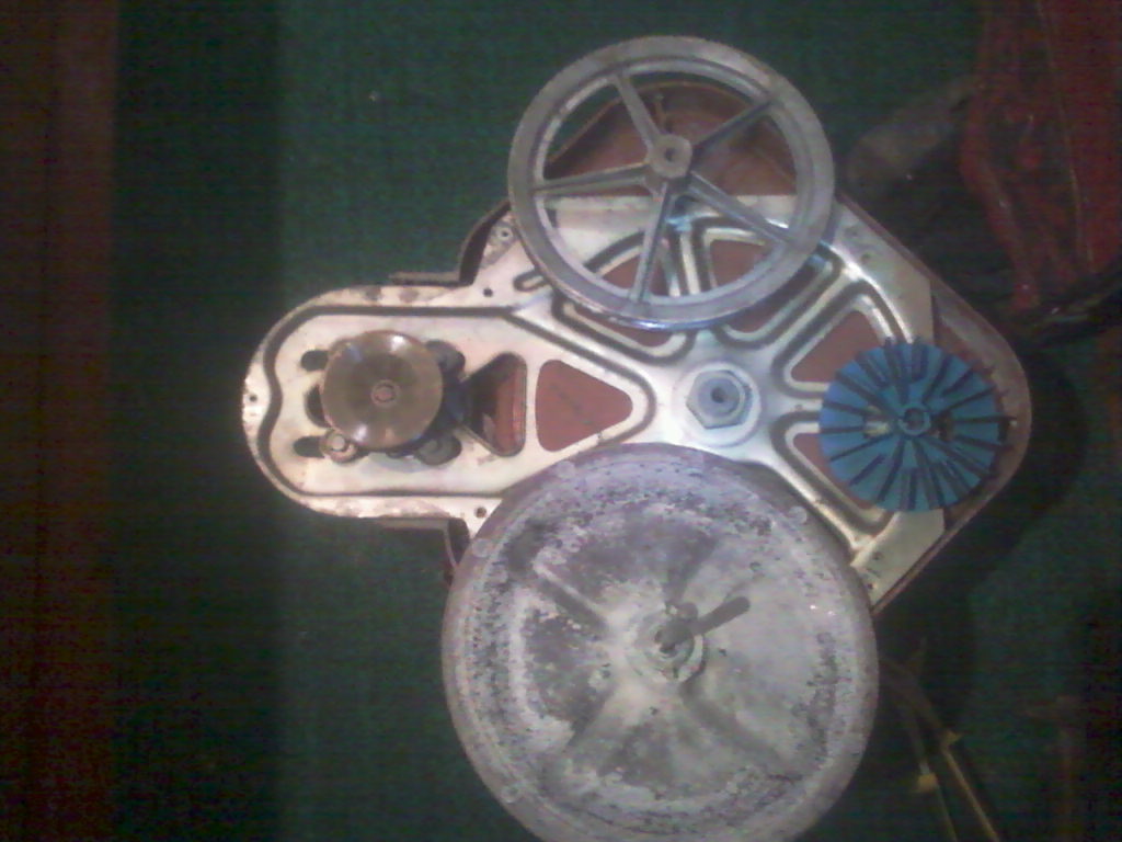

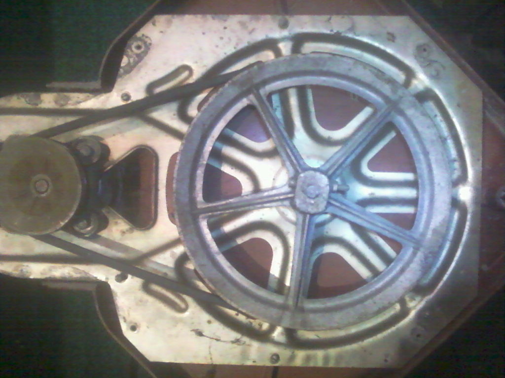

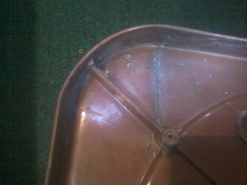

Ну вот - очередной инструмент для стирки дали на ремонт - потрескался местами корпус. Типа запаять. Я то заплавлю дырки, трещины, одна доходит до 20 см в длину! Думаю шо не на долго эта пайка будет, но просили. А я такую самую б/у на олх нашёл за 700 грн! Говорять целая и не течёт - не захотели купить! Прийдётся паяться. Вот разобрал токошо и отдраил от грязюки. Завтра може попаяю. Попробую обычным электропаяльником.

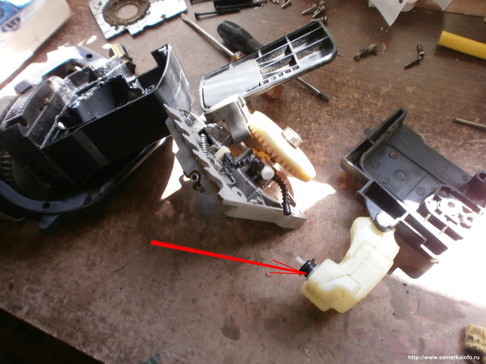

Достало меня подтекание масла для смазки цепи из корпуса редуктора моей э/пилялки от ИС ПЦ—16/2000Т. Разобрал, всё в какашках. Отмыл. Сегодня еле собрал, всё на удивление работает LOL. Причина подтекания крылась в резиновом уплотнителе штуцера для забора масла из бачка(красная стрелка на втором фото). Посадил на красный герметик/прокладку от АВRО. Завтра тестовый прогон с маслом.

Буйный писал(а):Причина подтекания крылась в резиновом уплотнителе штуцера для забора масла из бачка
Ну так и я дето выше описывал точно такую же ситуацию! Только я фумкой кажись уплотнил! А было герметиком. Прослабло и текло. А фум даёт натяг . Я мотал кажись под резинку! И тогда резинка стала снаружи большего диаметра и всё село плотно! И не текёт!

X-TAZ, Сань, я начал с фумки, три раза подматывал. Бежит, коза.
