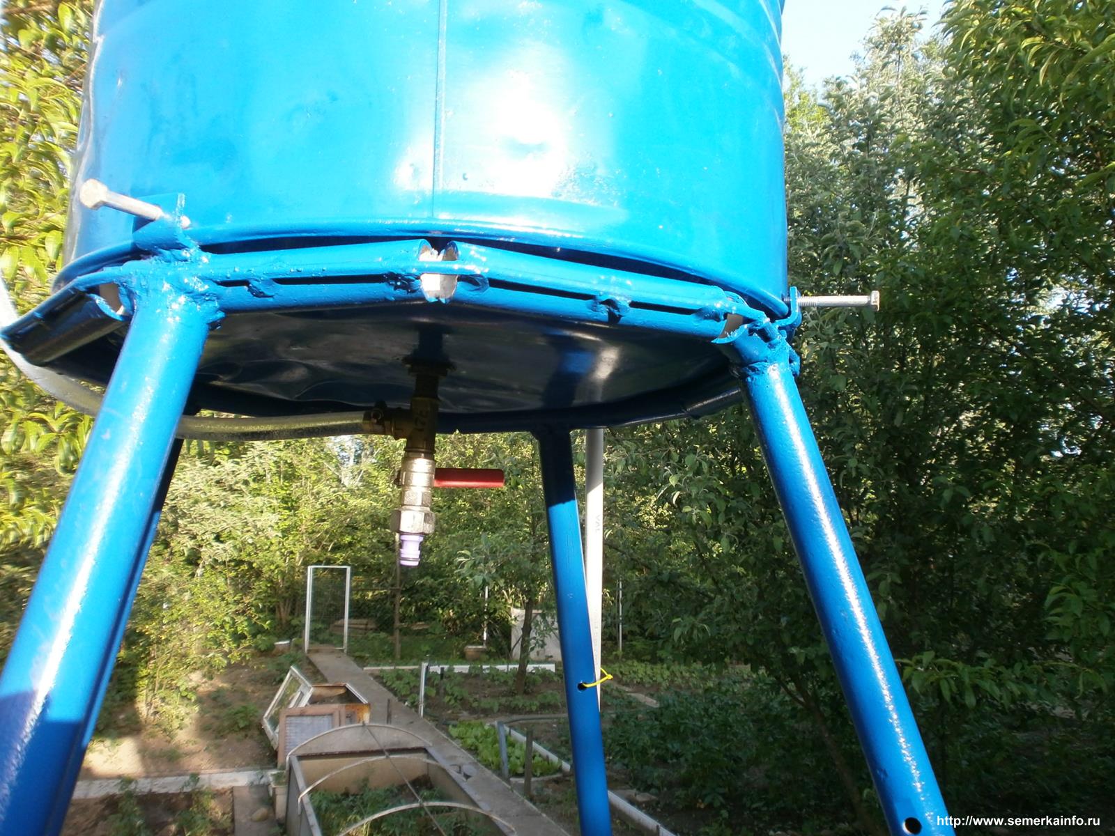

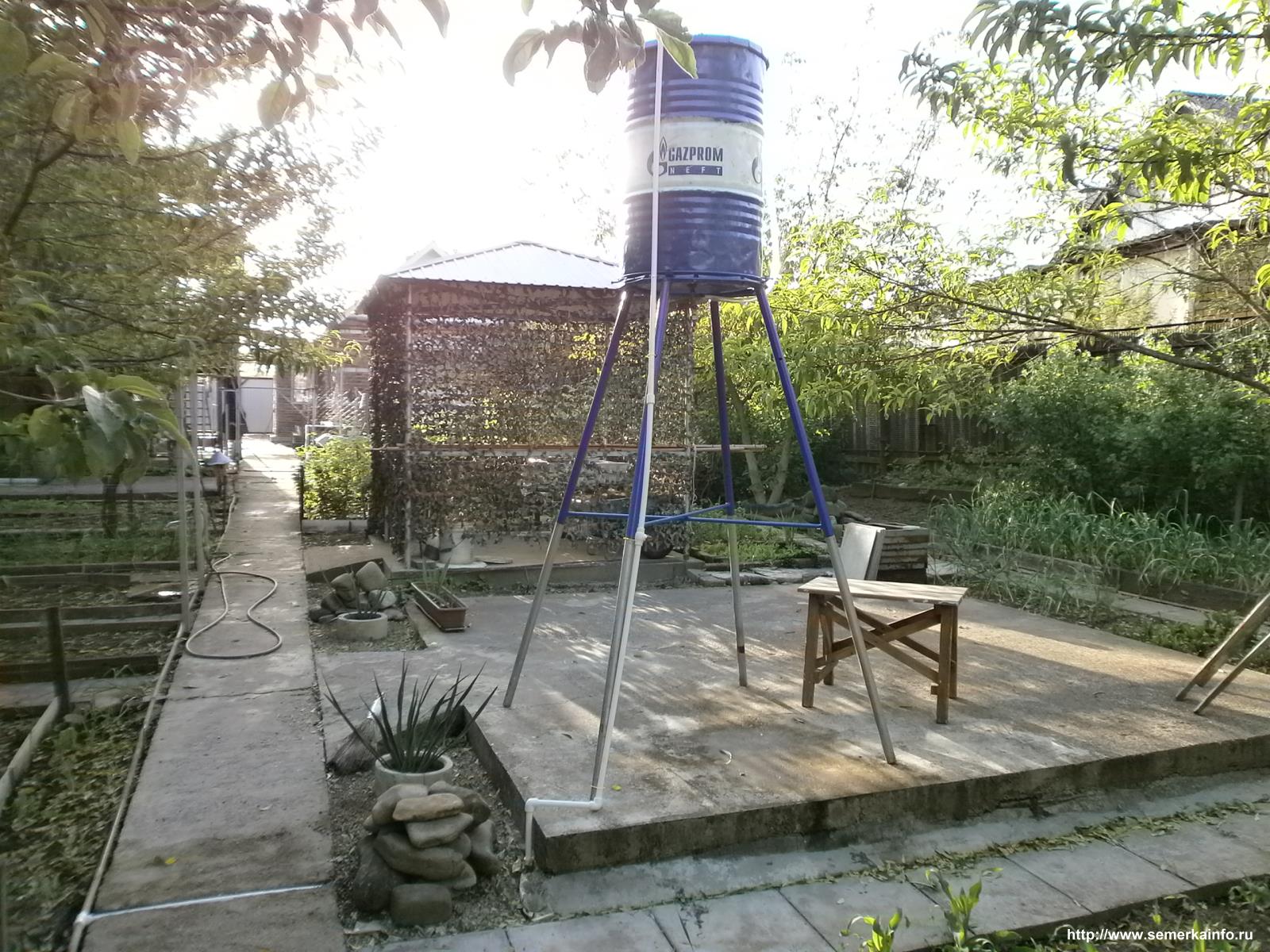

Бочка - 300 руб с чермета, всё остальное было. Чисто для полива огурцов и помидор тёплой водой. День работы со сваркой и покраской. Вродь неплохо.

А на болты можно что-то повесить :look:

Антон, это "времянка", она будет дорабатываться.

Не знаю как там у вас на районе, но у нас я бы ножки залил в бетон! Шоб не утянули.
Бочка вижу съёмная- классно- протечёт и новую можно ставить. И шланг сбоку я так понял для замера уровня воды! А ещё - не будет ли вода перегреваться?! А то помидоры запарятся! Может смеситель нужен!

У меня с огорода утянуть сию конструкцию? Я её полдня заносил :psih: .
X-TAZ писал(а):И шланг сбоку я так понял для замера уровня воды
Конечно.
X-TAZ писал(а):А ещё - не будет ли вода перегреваться?! А то помидоры запарятся! Может смеситель нужен!
Щупаем рукой вытекающую водичку и, если она горячая, включаем подпитку, которая "осаждаясь" на дно бочки даёт нам приемлемую температуру при перемешивании слоёв воды.

Так, тот кто захочет вынести- тот легко вынесет! У нас у сотрудника, у которого на даче ляду с колодца сняли, а мы ему новую сварили, так вчера опять лазили- спёрли три трубы какие-то стойки двухдюймовые для винограда. Это капец. Они несут в лом, а мы едем в ломе покупаем в 2 раза дороже и ремонтируем. Супер!
Добавляем снизу воды- а если бочка полная- через верх лететь будет!?

Сверху идёт пополнение.
X-TAZ писал(а):а если бочка полная- через верх лететь будет!?
Будет. Поэтому я её слегка недоливаю.

воду просто для полива использовать будешь или для капельного? если для капельного то не забудь фильтр поставить перед капельным. штуцер заборный я бы с днища не делал, вся кака будет стекаться туда и забивать кран. как дренаж очень хорошо.
