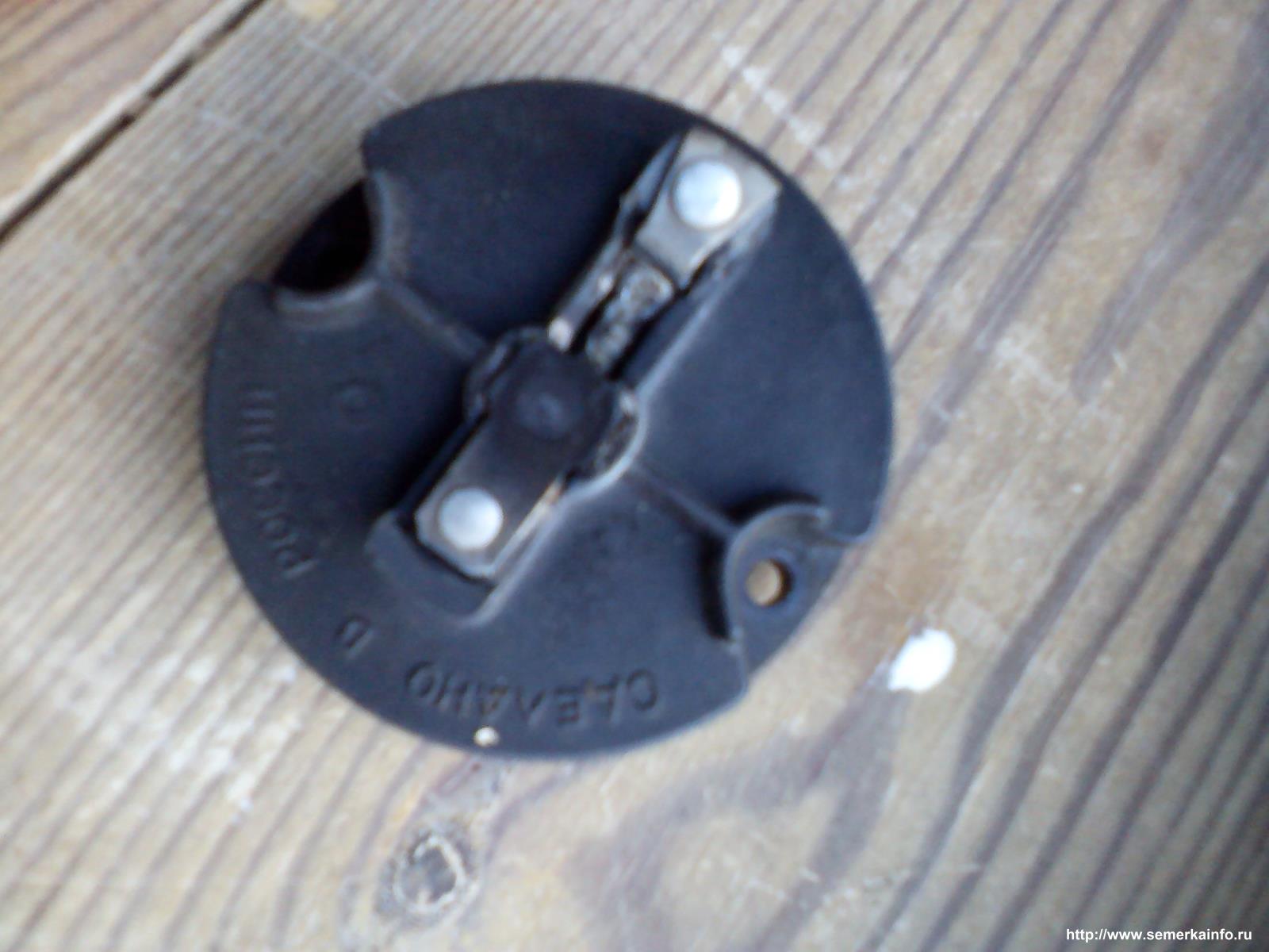

Потому, что пришло время менять свечи, провода и крышку трамблера с бегунком...

Фотки
Добавлено спустя 2 минуты 39 секунд:
JOKER2105 писал(а):Потому, что пришло время менять свечи, провода и крышку трамблера с бегунком...
Крышку и бегунок уже поменял, коммутатор старый вонзил. Зажигания всего 2 года. Это срок?

У меня один раз сопротивление на бегунке сгорело с очень громким хлопком :psih:

Смтомы были такие, едишь едишь вдруг пропадает тяга, как будто отключились все четыре свечи, переключается на передачу по ниже и она снова начинает ехать как ни в чем не бывало. Иногда ещё сопровождалось выстрелом в глушак, видимо от не сгоревшего топлива. Просто хочется узнать из-за чего он так сгорел?
Сообщения: 47861
Re: Бежевый Пятёрик
Непрочитанное сообщение Антон80 » Вт июл 14, 2015 20:01:41
Думаю так: сгорел от времени, бывает. Резисторы иногда сгорают. Сгорел - это появился обрыв. В этом месте начинает гореть дуга в момент искры в цилиндре. Отсюда нагрев и горелый вид.

Антон80 писал(а):Думаю так: сгорел от времени, бывает. Резисторы иногда сгорают. Сгорел - это появился обрыв. В этом месте начинает гореть дуга в момент искры в цилиндре. Отсюда нагрев и горелый вид.
А может из-за следов окисла(следствие попадания воды) на колодке коммутатора?

Непрочитанное сообщение Антон80 » Ср июл 15, 2015 7:00:57
Сомневаюсь...
