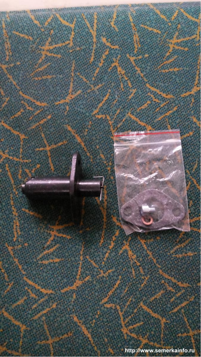

Какой длиннее в вытянутом положении? Я к тому, если цепь подрастянулась. 35000 прошла. Какой лучше автомат влепить? Или от 21214 не подходит вообще мне?

oooshiva писал(а):Какой длиннее в вытянутом положении?
длиннее 21214, но думаю что за 35000 она не могла на столько растянуться что бы ставить не стандартной длинны автоматический натяжитель, поэтому уверен что на классической цепи хватит и классического натяжителя от РОДОСа.

Купил Пилот за 530 р. (545 минус скидка по карте 3 процента.) Отправил смс с кодом проверки и получил 30 р на телефон.
Русмаш г. Электросталь.
А то чего то мне нет желания часто лазить подтягивать обычный натяжитель...очень неудобно это на инжекторе...

oooshiva писал(а):Пилот
барахло, недоделка

есть лучший вариант автоматического натяжителя для Ваз-2107?
с обычным натяжителем гремит цепь уже через 5 тыс км. с ПИЛОТом не гремит по 30-50 тысяч. так что он говорит только свое мнение. а люфты везде должны быть. а лазить подтягивать цепь каждый месяц увольте....это инжектор. здесь не так все просто, как на карбе. хрен куда подлезешь...

oooshiva писал(а):есть лучший вариант автоматического натяжителя для Ваз-2107?
гидравлический
гидравлический
вот уж не желаю даже с таким мучиться...
и вообще не понимаю
... почему нельзя было поставить звездочку на пружинке?

А натяжитель ISAI тут вообще как вариант не рассматривают чтоли?

oooshiva писал(а):с обычным натяжителем гремит цепь уже через 5 тыс км
У меня такого никогда не было. Может, гайку слабо затягиваешь?
ага...боюсь резьбу сорвать. сила есть -ума не надо...

fragment писал(а):А натяжитель ISAI тут вообще как вариант не рассматривают чтоли?
http://isai-shop.ru/%d0%ba%d1%83%d0%bf% ... %82%d1%8c/
рассмотрел...может, и закажу. спасибо. у тебя на Ниве такой? и как он?

Непрочитанное сообщение zombie177rus » Сб дек 05, 2015 11:59:19
Звёзды кривые там....

zombie177rus писал(а):Звёзды кривые там....
поэтому натяжитель обычный быстро разбалтывается?

Непрочитанное сообщение zombie177rus » Сб дек 05, 2015 12:04:19
Не натяжитель, а цепь разбалтывает.

zombie177rus писал(а):Не натяжитель, а цепь разбалтывает.
да. ступил. извини. конечно, цепь...а кривые или нет, я не знаю. скорее всего да. меня на хх бесит звучок шших...шших...шших...слышно только ухом у радиатора.

Непрочитанное сообщение zombie177rus » Сб дек 05, 2015 18:45:54
Вот именно этот "шших" и есть звук от кривых звёзд.

zombie177rus писал(а):Вот именно этот "шших" и есть звук от кривых звёзд.
это от чего они кривятся? есть какие то конкретные причины?
Добавлено спустя 1 минуту 48 секунд:
помню когда цепь перескочила, клапана все загнуло, цепь заменили и клапана. после того и появился этот звучок
