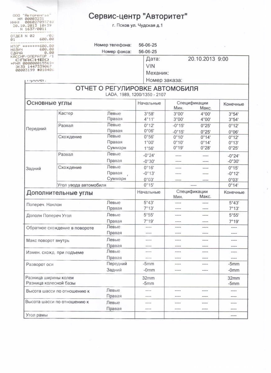

Итак, с замерами наверное всё... :lam:
Вопрос прежний, что требует замены (замену авты не предлагать :)), дабы завалить кастер до 4° при текущих начальных условиях?..
Л: п/болт 1 шайба 0,5; кастер 3°06'; развал -0°12'
П: п/болт 0 шайб; кастер 3°00'; развал -0°06'
После переобувки, кстати, увод не ощущается, но этот вялый и не полный возврат в ноль дико раздражает!.. :wall:

Если нет явных косяков с крыльями и брызговиками, ставлю на балку. Померь и сравни с новой расстояния по переднему и заднему болтам крепежа осей рычагов.

Мерить поперёк между привалочными плоскостями балки по оси передних и по оси задних болтов?.. А есть чертёж новой балки с этими размерами?..
Кстати, вспомнил, с проблемой кастера я мучался 2 года назад... тогда было поменяно: амортизаторы передние, трапеция рулевая, маятник, шаровые все, оба нижних рычага с сайлент-блоками, сверху только осевые болты и сайленты, проставки под пружинами, подушки стабилизатора... тогда получилось сделать углы вот такими...
Поблагодарили: 1271 раз
Re: Звуки, стуки, бряки в ходовой обсуждаем здесь. Том 2.
Непрочитанное сообщение zombie177rus » Вт дек 01, 2015 8:19:38
Сравни с новой балкой.

Вообщем у моей балки между привалочными плоскостями по осям болтов передних и задних ровно 610 мм... абсолютное совпадение с новым изделием производства ПО «Начало»... Похоже, что балку далее я не трогаю... Набросал список, сомнения по поводу п.4...
1. Стабилизатор с кроншт. и подушками
2. Рычаги с с/блоками (к-т 4 шт.)
3. Оси рычагов (к-т 4 шт.)
4. Кулаки поворотные лев./прав.
не пишу шары и трапецию, т.к. уже новые...

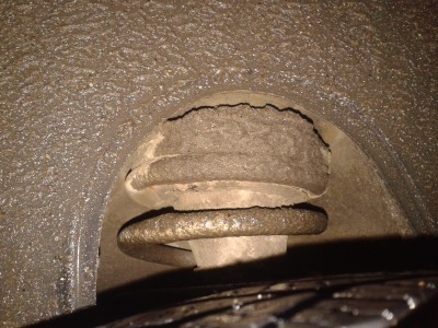

Привет Всем!Появился глухой стук сзади справа,стук проявляется при резком срабатывании подвески,с ямы всё дёргали,шатали протягивали всё норм. и придраться негде,но присмотрелся а жопа наперекосяк и вот что с одной пружиной как будто она не сидит в стакане.И с этой стороны стучит и жопа немного выше.

Непрочитанное сообщение Иван64 » Пт окт 14, 2016 16:31:17
Rondo, может пружина лопнула?
Непрочитанное сообщение Tolik2402 » Пт окт 14, 2016 16:56:37
поддомкратить, снять колесо никак? выдно пружину лучше ведь.
