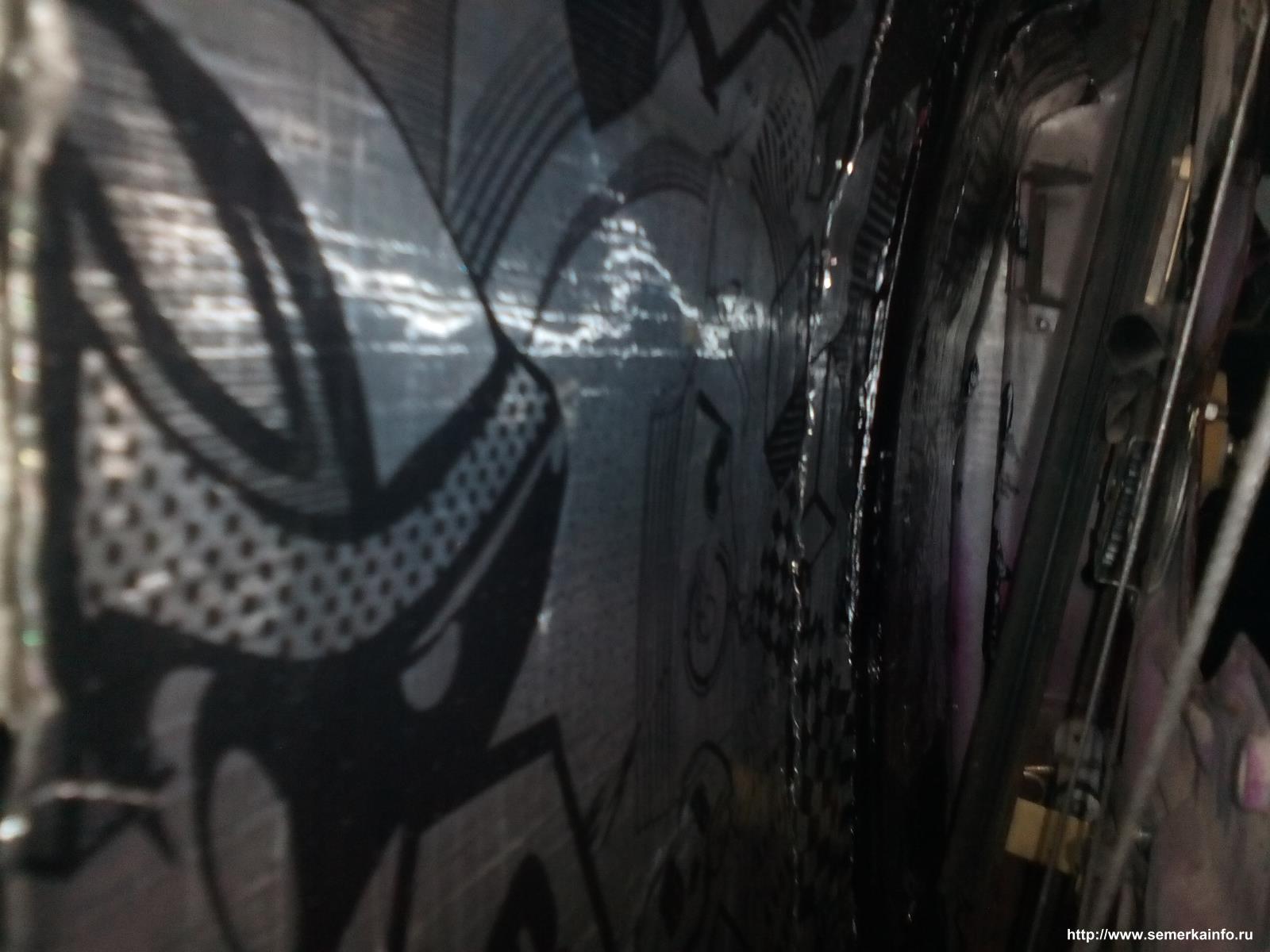

Непрочитанное сообщение Жигуль » Сб ноя 21, 2015 16:01:18
Вобщем сделал одну дверь. С вибропластом работать одно удовольствие, принимает любую форму поверхности. Закатал практически всю рубашку и вертикальные усилители. Им же заклеил технологические отверстия. А вот с битопластом работать тяжелее, нет права на ошибку, ибо е ли битопласт склеится, то отдирать его только кусками. Так же подиумы посадил на болты. Пищалки со стоек переехали в двери, поставил новую резинку для проводов. Дверь стала закрываться очень легко, а на простукивание как дерево. Вот только за петли побаиваюсь, ввдержат ли...

Естесственно. И в районе дыры не стал шумку лепить, только вибру. Играет классно, нигде не гремит, звук глубже, даже бассбуст не стал выставлять, только токомпенсацию на лоу, дабы низы верха не забивали, а ужо долбит :psih: . Увы, только успел сделать одну дверь, на вторую не хватило времени и здоровья, схватил вирусяку.

Ну и малёх фотоГ
Вибра
Вид внутрь
Он же с заклеенными профилями
Шумко поверх
Закрыл дыры всякие
Re: "Жигуль" от Жигуля
Непрочитанное сообщение Йожык » Вс ноя 22, 2015 15:36:52
Рисунок какой интересный на вибре :psih:
