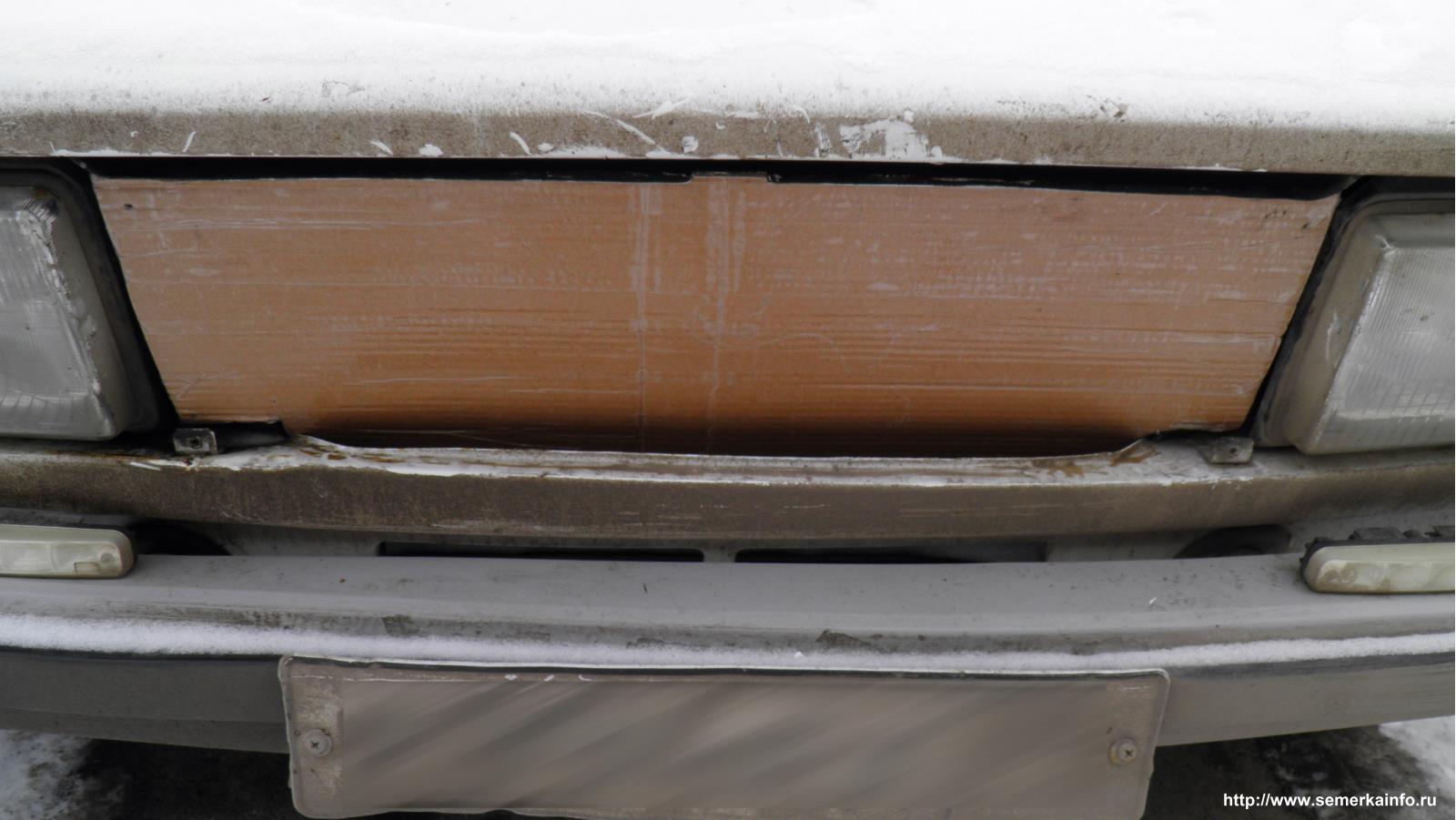

А у меня всё банально просто -
Re: Картонка под решетку радиатора
Непрочитанное сообщение bilbo » Чт фев 11, 2016 13:47:58
Я прям с улицы напихал две картонки под решетку сверху. Потеплее станет, можно половинку вынуть. :thumbsup:
