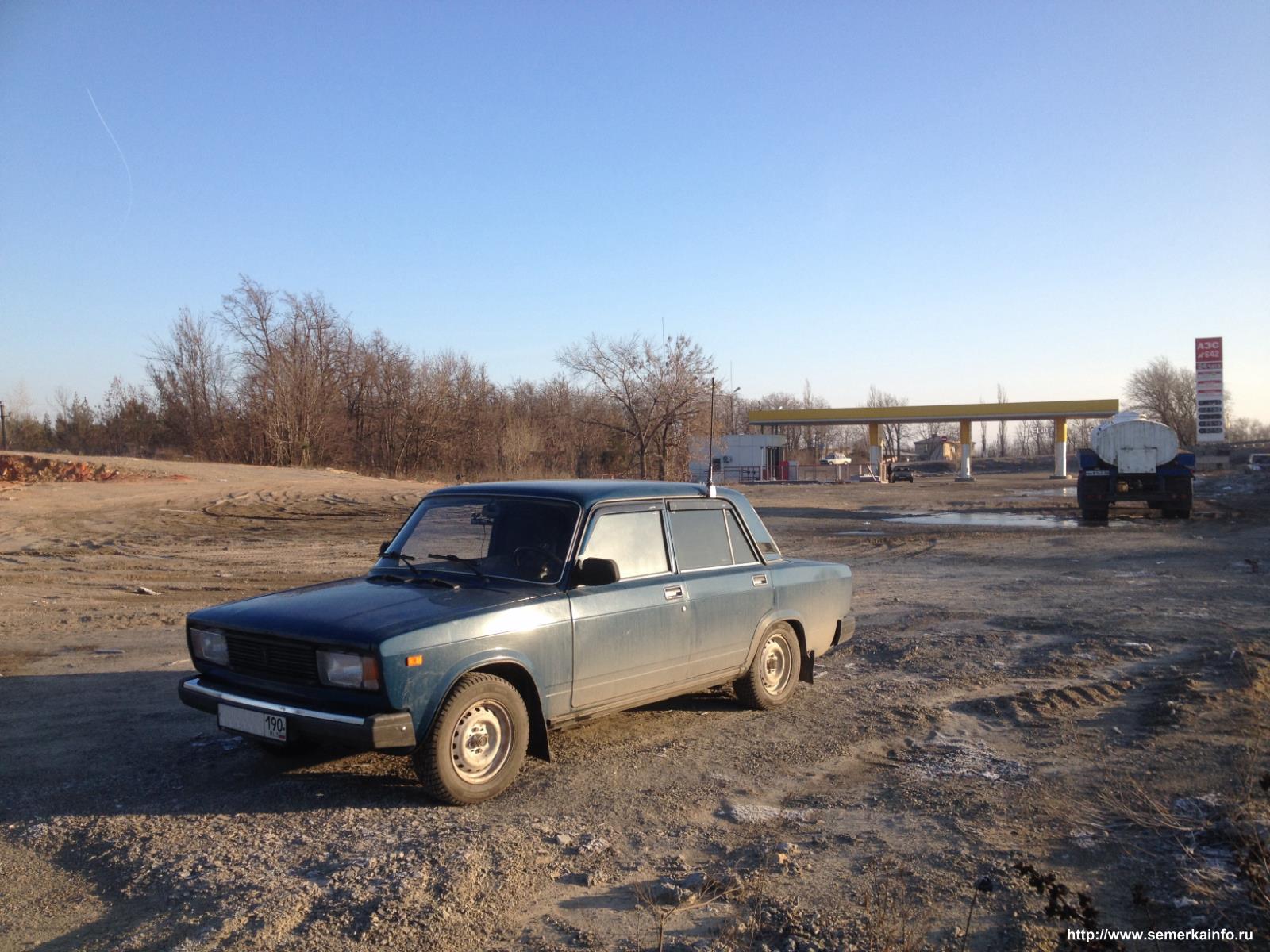

Непрочитанное сообщение Василь » Чт апр 03, 2014 17:36:08
Месяца полтора, наверное, "как надо" не заходил на форум. В начале марта проехался от Москвы до КМВ. За 1700 км расход "керосина" составил 6,5/100. Время в пути 27 часов.
По приезду, перекинул разину, т.к больше недели было тепло. А через несколько дней выпал снег. :D
Немного новых фото.
