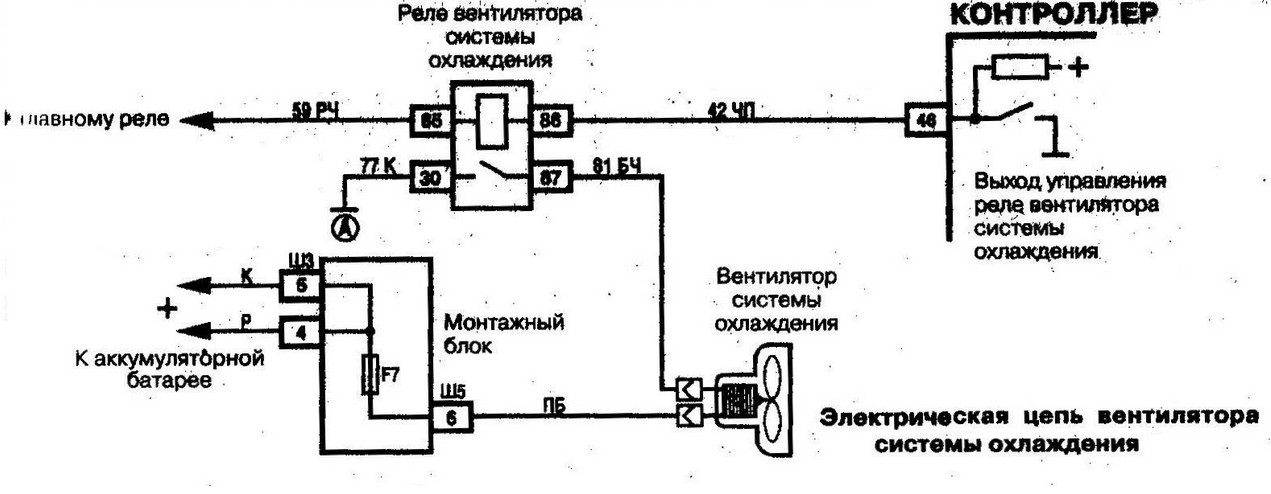

LOL LOL LOL . Вот штатная схема включения ВСО на танке №2115. Обмотка реле управляется по массе драйвером в "мозгах" по данным с ДТОЖ.

Толя ---ЭТИ ДВА ПРОВОДКА ПОД АККУМОМ ----ОТКУДАВА ОНИ ????????????
Запитан был только один ---минусовой---стало быть с релюхи
а плюсовой каторый через монтажный блок видать в засаде где то---поэтому они решили напрямки плюс дать :hmmm:
или я гоню :hmmm: :hmmm: :hmmm:

Непрочитанное сообщение Буйный » Пн окт 12, 2015 7:08:07
артур с писал(а):видать в засаде где то---поэтому они решили напрямки плюс дать
Да, похоже на это.

Непрочитанное сообщение Буйный » Пн окт 12, 2015 10:22:03
Возможен ещё вариант что проводку упростили до карбового варианта с датчиком включения карлсона в радиаторе, как и на Жигулях. Перемкнуть контакты датчика отвёрткой при включённом зажигании и всё станет ясно.

Толя---ПРОВОДА С ДАТЧИКА НА РАДИКЕ СКИНУТЫ---вент работает
Сообщения: 10648
Непрочитанное сообщение Rickrose » Пн окт 12, 2015 11:15:45
Вентом управляет эбу на основании дтож, который вручен в тройник для термостата
Непрочитанное сообщение артур с » Пн окт 12, 2015 12:19:31
Rickrose писал(а):Вентом управляет эбу на основании дтож, который вручен в тройник для термостата
это я понял...мне Толя даж схему дал
вы мне по русски скажите---вент запитывается от тех двух проводков под акумом????....откуда те провода идут???...от ЭБУ???....через черный ящик ???...
кароч проще автоматом в салоне включать его :rlc: :D :D :D
