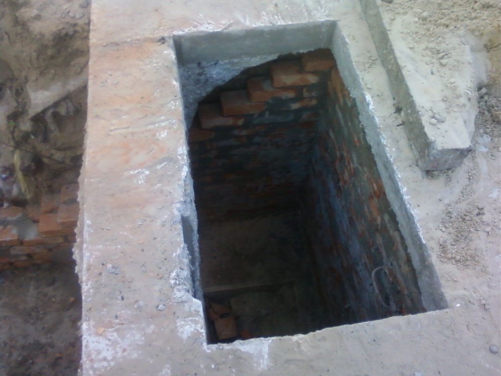

Продолжаю монтировать свою печку и нашу теплотрассу для топочной на работе. Уложили 5 пачек кирпича за 2 дня в 3 кельмы. Четвёртый бетономешалкой управлял.
