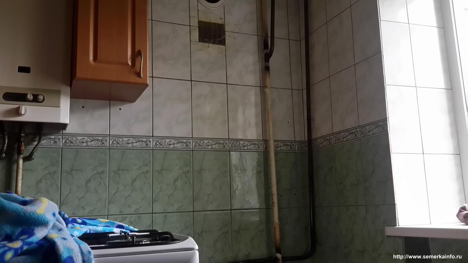

Непрочитанное сообщение Антон80 » Пн июн 22, 2015 11:29:12
Вот мой. Вид снизу.
Непрочитанное сообщение Tolik2402 » Пн июн 22, 2015 11:46:32
посмотри в новой линии невысокий, широкий воздуховод, он может лечь под шкаф. а внизу полка крепилась?
Сообщения: 47847
Благодарил (а): 1515 раз
Поблагодарили: 3790 раз
Re: Кухонная вытяжка
Непрочитанное сообщение Антон80 » Пн июн 22, 2015 11:50:39
Под шкаф не ляжет. Там всего 16 см, а у вытяжки больше короб. Или есть переходник с широкого на узкий короб?
Внизу была прикручена саморезами простая плоская вытяжка.

Непрочитанное сообщение Антон80 » Вт июн 23, 2015 6:59:44
Да по большому счету разницы нет, слева или справа от окна. Не о том я беспоколся раньше. Две трубы над окном не мешают, а вот тумбочки и шкафчики придется пилить.
Дно в шкафчике над вытяжкой лучше поменять, оно ведь до стены не доходит.
Долго вообще процесс идет. Вчера половину дня трубы красил. Они в какой-то черной жирной гадости были, еле отмыл.
