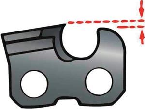

Шото моя цепная пила арсенал начала поглючивать...вопервых когда останавливаю , то издаётся страшный писк...почтикаждый раз...иногда проходит и много остановок без писка...это там муфта какаято так пищит или фик знаетт шо. Вовторых, брёвна в 20-30 см диаметром стало невозможно пилить...рез идёт наискосок. Приходится начинать рез с 3-4 сторон. Втретих быстро тупится цепь...точу цепь сам. Смотря что пилить...некоторые брёвна после заточки пилятся много и не тупятся, а некоторые один пропил и затупил...странно. а косой рез это от неправильной заточки или от износа , изгиба шины?

Кривой рез от неправильной заточки, зубья одной стороны берут дерева больше чем другая, вот и тянет в сторону.
X-TAZ писал(а):некоторые брёвна после заточки пилятся много и не тупятся, а некоторые один пропил и затупил
дерево дереву рознь, чем суше, тем хуже пилится, плотнее древесина, быстрее цепь садится. Землю не цепляешь? А то песочек очень быстро цепь убивает вместе с шиной.

Как там можно неправильно точить...я просто подравниваю места, где заточка. Правда изначально зубья разной длины...или мож то я сточил неравномерно. Мне продаван сразу сказал, что на этой пилке изначально галимая цепь стоит...говорит хорошая на неё сейчас стоит 250 грн. А год назад была 160 грн. Калёная цепь говорит.
Вчера вскрыл пилу...чтобы глянуть ту муфтк пружинную, от которой писк при остановке идёт. Нашёл, смазал...посмотрим. посмотреть не успел как пилит, бо в конце сборки 2 пальца об цепь теронул...об заточенную...хорошо заточил...шкуру снимает!
А планетарка там пластиковая!!! Маслонасос тоже. С якоря шестерня металл, но я её сантехклещами взял шоб гайку открутить, так на шестерне задиры остались. Короче продаван говорил шо арсенал - это упрощённый, удешевлённый интерскол. Правда он говорил что удешевлён там мотор, обмотка. Возможно там всё удешевлено...

X-TAZ писал(а):Правда изначально зубья разной длины...или мож то я сточил неравномерно.
Вот про это я и говорю, что одни берут больше, другие меньше, вот и тянет. Все режущие зубья должны быть одной высоты и одинаково возвышаться над ограничительным зубом.

Так высота от заточки не меняется. Меняется длина зуба, от которой зависит количество возможных заточек. Вон пару зубов всего 3 мм остались. Сточу скоро. Кстати заметил я шо в одном месте два зуба направлены в одну сторону, а дальше идут поочереди...один туда, другой сюда. Но изначально пилило отлично. Брёвна по 35 см пилил. А потом пару гвоздей словил, пару раз заточил и пошло поехало.
Добавлено спустя 5 минут 49 секунд:
Тю, так там в видео сказано самостоятельно можно заточить всего три раза, а потом менять цепь. А я уже раз 7 точил. Канешно ей гаплык уже.

X-TAZ писал(а): Кстати заметил я шо в одном месте два зуба направлены в одну сторону,
Это бывает при чётном кол-ве звеньев. :yes: .

Высота зависит от высоты ограничительного зуба, где больше где меньше, вот и утягивает.
Re: Каким инструментом Вы пользуетесь?
Непрочитанное сообщение X-TAZ » Вс июн 21, 2015 19:55:53
А ограничительные зубы подтачивать не нужно?

X-TAZ писал(а):А ограничительные зубы подтачивать не нужно?
Ну, я ж выкладывал доходчивый букварь по углам заточки цепки, включая высоту ограничителя. Прям всё красиво, и главное, правильно от профи. Блин, не могу найти... Жди, найду. Я про это

Толь, да что искать если просто купил шаблон под нужный шаг цепи, там есть отверстия по заточку ограничителя - фирменные 600 рублей, простые 200.
