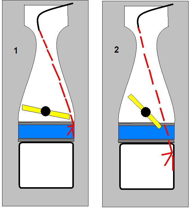

Парни, я тут вот чо подумал... Короче, Травников в своем видео демонстрирует настройку слонов УН, чтоб струйка попадала точно в щель между большим дифом и заслонкой. Но он это делает на карбюраторе без теплопроставки. На практике я пытался выставить так, как он показывает, вроде получилось, но приставив прокладку (толстую) струйка опять стала задевать за стенку теперь уже прокладки... Если рассуждать логично то мы стремимся сократить время дохода порции бенза в коллектор, и чтобы было поменьше капель. Таким образом следует регулировать направление струйки УН вместе с проставкой.
Кто что скажет?
Рисуночок впридачу :)
Сообщения: 20004
Re: Установка солекса на классику.
Непрочитанное сообщение Medved@790 » Вт авг 27, 2013 12:52:54
не поверишь, но я раньше ездил со струйкой точно на ось заслонки. никаких проблем не было.
