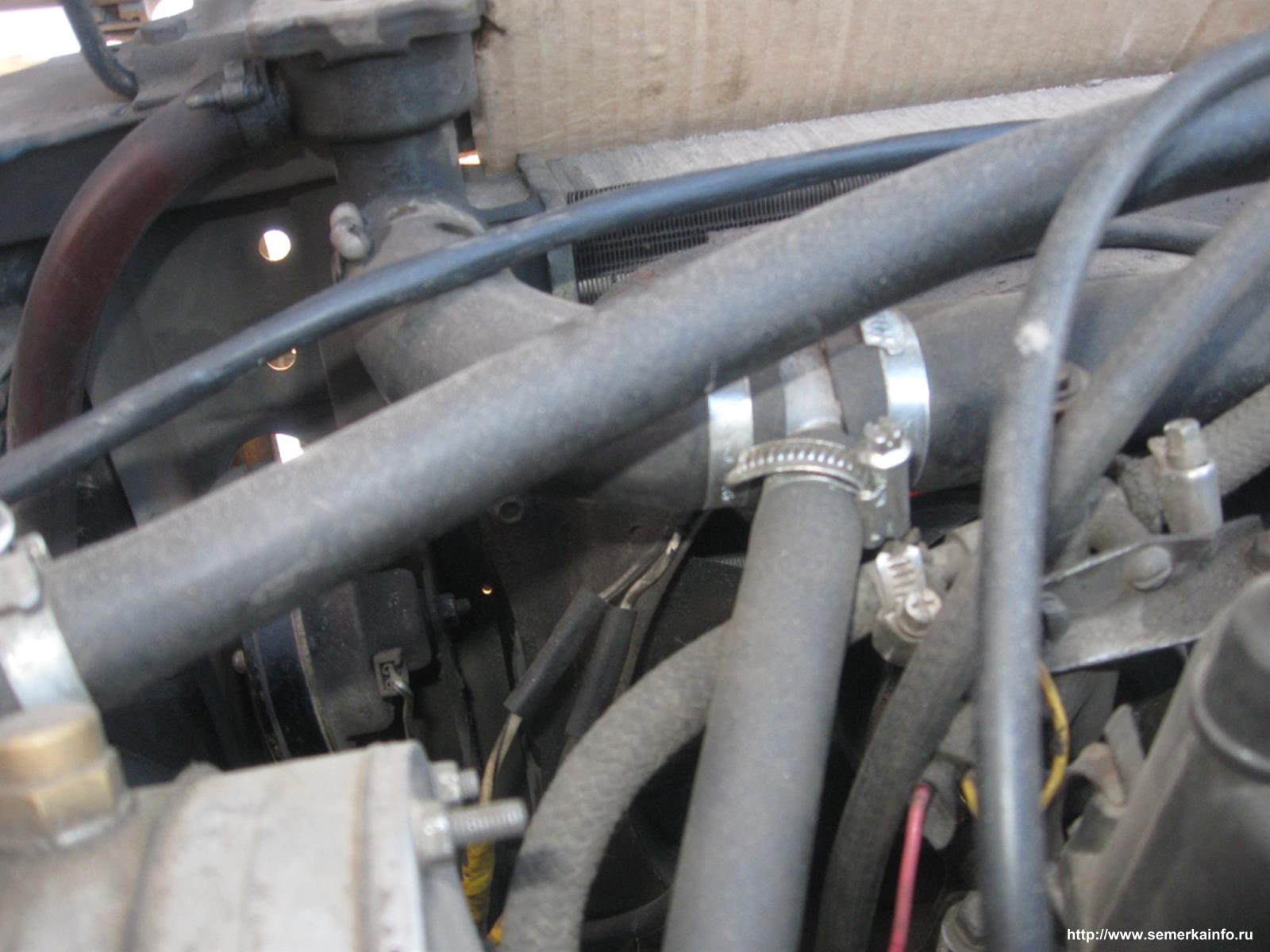

можно и иначе, на Северсе выход в верхний патрубок радиатора, так датчик остается на блоке (глянь в моей теме :whistlin: )

Я тут отписывался по поводу подогревателя (грелся хорошо движок - помпа голову мудила)... Этой зимой все-таки испытал подогреватель. Подключали без меня, но суть такая, вход взят с блока циллиндров слева, выход в верхний патрубок. Включал подогреватель 2 раза, оба раза не в лютый мороз, где-то - 25-27 градусов. Ну зашипел, прикрыл капот и ушел домой, вернулся через 25 минут, патрубок горячий, улитка тепленькая, ну думаю сейчас легко запустится! А ни фига, вспомнил старую шестерку карбюраторную (ее только с особым подходом заводили змиой), крутишь, вертишь, секунд с 15 наверное, поначалу вообще не схватывает, а потом пытается, но никак, уже и лампочка зарядки погасла, но все равно еще не схватил, и потом все-таки подхватывает, причем педалькой если подтравить немного то быстренько просирается, потом уж по-тихоньку сцепление отпускаешь. А второй раз это ад какой-то был, вообще не хотел схватывать, отключал стартер, ключ обратно поворачиваешь, и снова, сигналка тоже с ума сходила, потом через минуту где-то кое-как запустил. на улице вонь, как от паленной резины (видимо катализатор что-то все таки пропускает). Причем самое интересное, что без подогрева мне приходится ну максимум секунд 5 (это в минус 30-32) крутить, он веселее запускается. Идеи по этому поводу всего две - конденсат в камере сгорания или что более вероятно, ЭБУ с ума сходит, а именно подстраивает смесь (бедную) на основе горячего датчика, и вся беда. Собственно собираюсь демонтировать сие чудо, лучше уж пусть она во дворе (благо в частном доме живу) стоит пыхтит с печкой и пожирает бенз, чем я вот так буду рано утром крутить и нервничать, то ли запущу двигатель, то ли нет.
