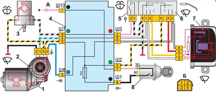

Давайте схему найдём, сюда положим и разберёмся что тама к чему...

Re: Проблемы с дворниками (стеклоочистителями)
Непрочитанное сообщение четвёрковод » Вс июн 01, 2014 21:38:25

а что схема четвёрковод на этой странице не подходит?
