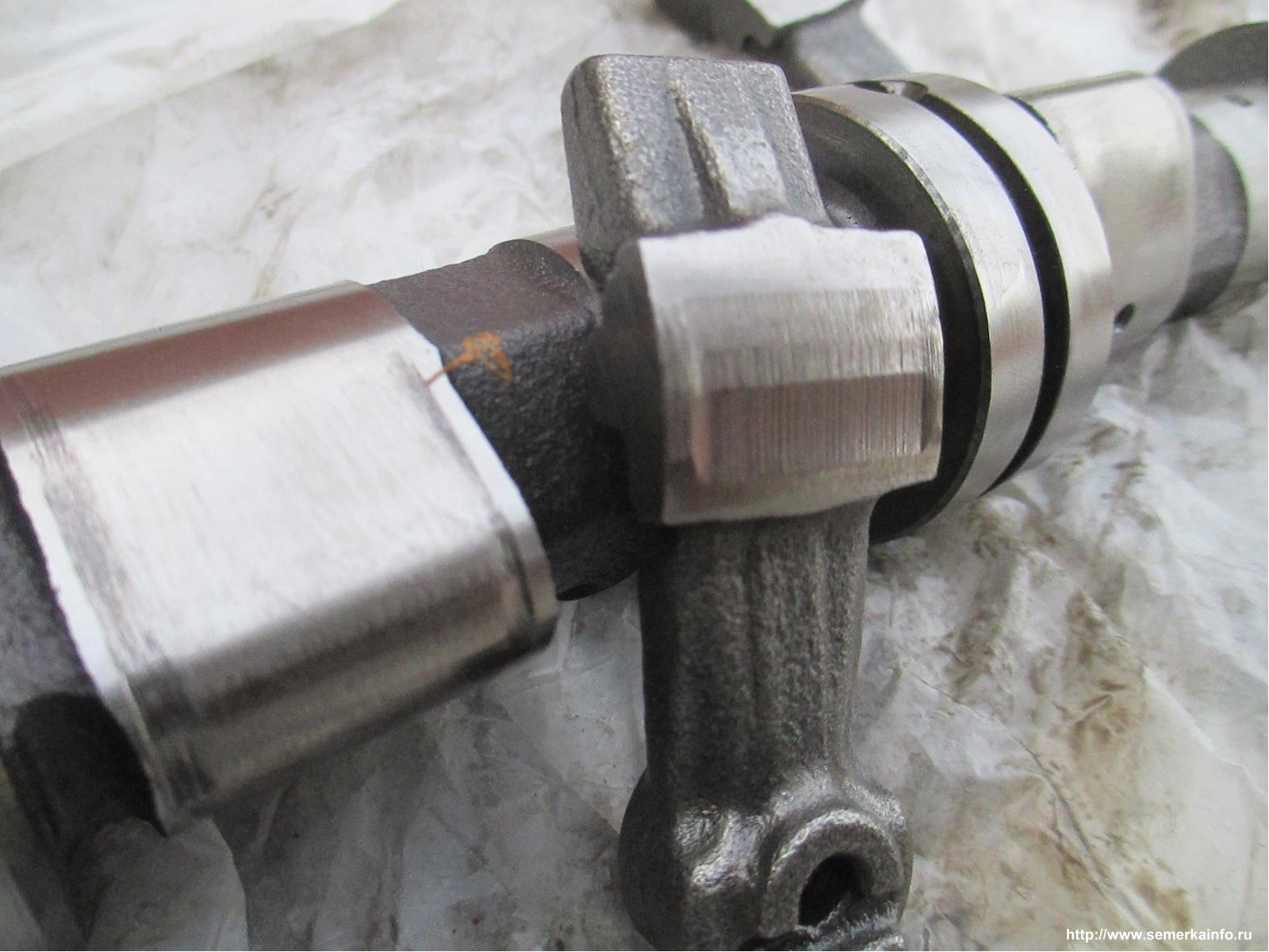

100 т.км. пробега 18 лет машине. Капиталил голову, были заменяны клапана (KS), направляющие (KS), мск (VictorReinz), распредвал в сборе с корпусом(ВАЗ), пружины, рокеры(MasterSport) и их пружины, после 5 т.км. пробега снова разобрал двигло, т.к. масло всё равно уходило (скорее всего из-за того что хреново поставил мск, или они были левые, т.к. на резьбе всех свечей масло...)
После 4 тысяч пробега стало ещё и давление масла низковато (после ремонта стал заливать 5w-40 синтетику, возможно это ошибка на таком пробеге) Но это, собственно присказка... Сейчас начал разбирать двигло, чтобы уже полноценно всё перебрать, кольца/вкладыши... снял клапанную крышку, открутил распредвал, и... На паре рокеров и паре кулачков распредвала вот такой вот странный износ после 5 тысяч пробега. Есть у меня подозрение, что пружины рокеров чуть кривоваты и рокер не параллельно кулачку прижимался из-за этого и такой странный износ, типа ребрами рокер протер борозды слева и справа от себя... Клапана регулировал с помощью рейки, причем перепроверял несколько раз, вряд-ли мог именно эту пару пережать...
Ваще при установке новых рокеров насколько обязательно менять регулировочные болты? У меня они родные остались, какого-то визуального износа и проблем с ними не видел...
Приобрел на данный момент новый распредвал по распродаже, в магазе сказали что теперь по отдельности поставок не будет их, только в сборе с корпусом от "лада имидж"... фото для тех кто не видел вазовский рапредвал.

Болты думаю менять не стоит два распредвала у меня лежат точно в такой же упаковке времен СССР вроде как.
Масло какое заливал? Не поверю что из-за пружин рокеров такой изной, я голову разобрал после 50ти тыс. пробега и не было такого износа.
Думаю дело в давлении или масле.

Re: Все вопросы про капитальный ремонт и переборку двигателя
думаю что пружинки так повернуть рокер и протереть "плеш" ни как не могут, они же там "мягонькие" ...karasic писал(а): Есть у меня подозрение, что пружины рокеров чуть кривоваты и рокер не параллельно кулачку прижимался из-за этого и такой странный износ, типа ребрами рокер протер борозды слева и справа от себя...
- рустем
- Модератор
- Сообщения: 11728
- Откуда: город трех шурупов
- Благодарил (а): 120 раз
- Поблагодарили: 1342 раза
Аналогично мыслю.А исчо детали брак возможно...Medved@790 писал(а):Думаю дело в давлении или масле.
С чего бы? В одном месте есть, в другом нет???said74 писал(а):масленное голодание
- said74
- Сообщения: 2461
- Зарегистрирован: Пн мар 05, 2012 14:13:45
- Модель авто: 2110, 2002, 8-клоп
- Откуда: Челябинск чWз
- Благодарил (а): 67 раз
- Поблагодарили: 180 раз
куда масло попало - там нет износа, куда не попало - там износ
короче, лампа аварийки давки масла - "Г"
указатель давки масла - гуд, если давление падает от нехвата масла - на приборе видно, а лампа не горит даже если щуп сухой
прошу понять правильно, у меня на авто эти приборы имеются и все данные я беру со своей машины, в которой масла не хватало на протяжении 4700 км. пока на капиталку деньги искал
сейчас всё в норме и износа за 5500 км не добавилось, масло после замены 2000км проехало и прозрачное как слеза младенца, давка в норме, клопы в регулировке не нуждаются
