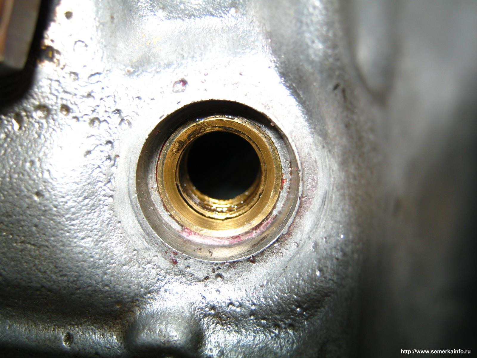

Когда выкрутишь старые свечи, почисть тряпкой там на двиге и рузьбу тоже, закручивай от руки и только потом ключём дожать. Если сорвёшь то будет уже вот так (как у меня)
Так что будь внимателен.
