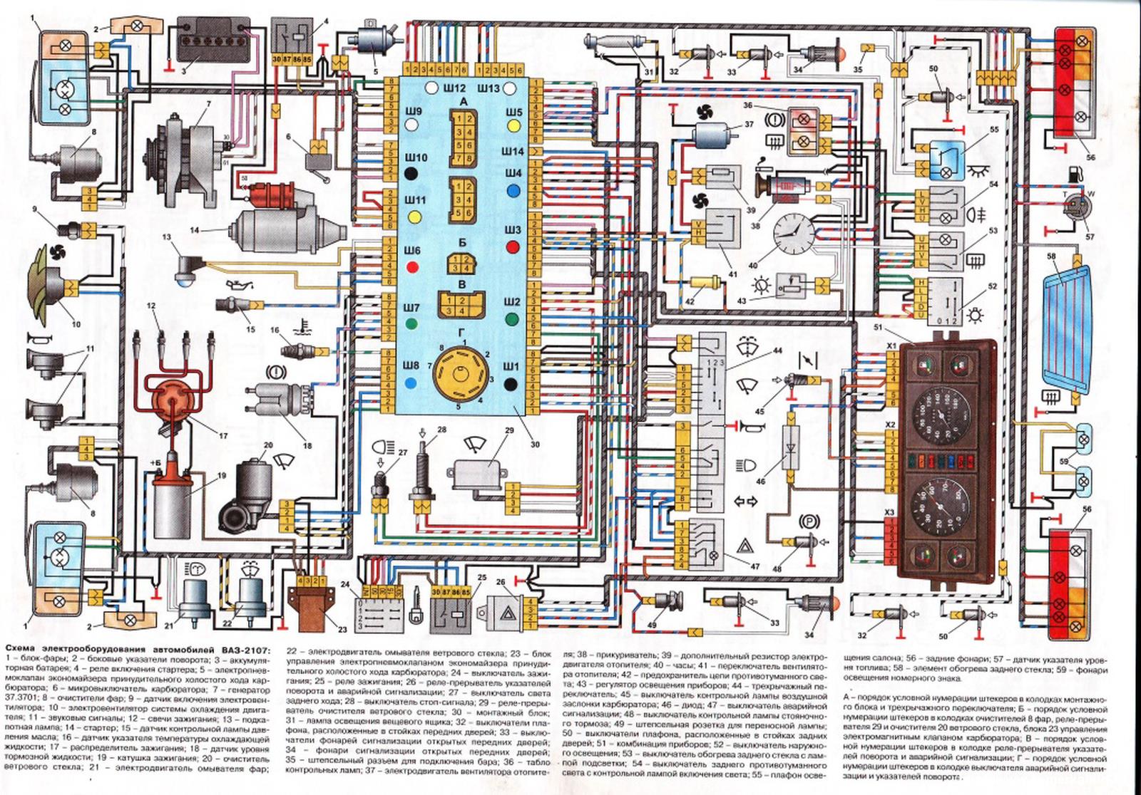

Не работают оба плафона в средних стойках - отсутсвует +12В на белом проводе на обеих сторонах. Посмотрел по схеме: белый "+" соединяется посредством разъёмов с красно-синим "+" выходящим из блока предохранителей. На красно-синем "+" присутствует, на белом отсутствует. Вопрос: как проложен белый провод по салону и где эти разъёмы? За бардачком ничего не нашёл.

Re: не горит боковой плафон при открытии двери
Непрочитанное сообщение гость » Сб окт 05, 2013 17:42:38
yojiks писал(а):... Посмотрел по схеме: белый "+" соединяется посредством разъёмов с красно-синим "+" выходящим из блока предохранителей. ...
Смотрю на схему и такого не вижу. Вижу, что белый подключен непостредственно к разъему на черном ящике.
Чет мне кажется, что ты смотрел поз. 43 (лампочки в торцах передних дверей, кои давным-давно перестали ставить). А нас интересует поз. 71.
Непрочитанное сообщение yojiks » Сб окт 05, 2013 18:45:01
Гость
Не....в моей схеме нет лампочек в торцах дверей, я понял о чём Вы говорите. По моей схеме белый с лампочки плафона, соединён через разъём с красно-синим, далее идёт на разъём к прикуривателю и далее на синий штекер Ш4.4 в коробку предохранителей. Это с одной стороны. С другой стороны, белый с лампы плафона идёт на разъём соединяющий белый с красно-синим, далее красно синий-идёт на штепсельную розетку переносной лампы ( где она кстати? ни разу не видел) и далее на синий штекер Ш4.4 в коробку предохранителей.
На схеме плафоны под номером 34.
Непрочитанное сообщение гость » Сб окт 05, 2013 19:04:54
yojiks писал(а):Гость ...
Нет.
Непрочитанное сообщение гость » Сб окт 05, 2013 19:09:08
Глянул твою схему, подписи даже не читал: 55 (то, что на схеме Рустема 71, кажись).
Непрочитанное сообщение гость » Сб окт 05, 2013 19:12:16
На лампочки в торцах передних дверей были отдельные концевики, не связанные с плафонами освещения салона.
Непрочитанное сообщение JET » Сб окт 05, 2013 23:22:59
yojiks
на твоей схеме 34 - это сигнализаторы открытых дверей (плафоны в торцах передних дверей, красного цвета)
На салонный свет идет из ЧЯ белый провод из колодки Ш12, под номером 3 (Ш12/3)
Непрочитанное сообщение yojiks » Вс окт 06, 2013 6:07:51
JET писал(а):yojiks
Да...действительно. Спасиб что ткнули.
