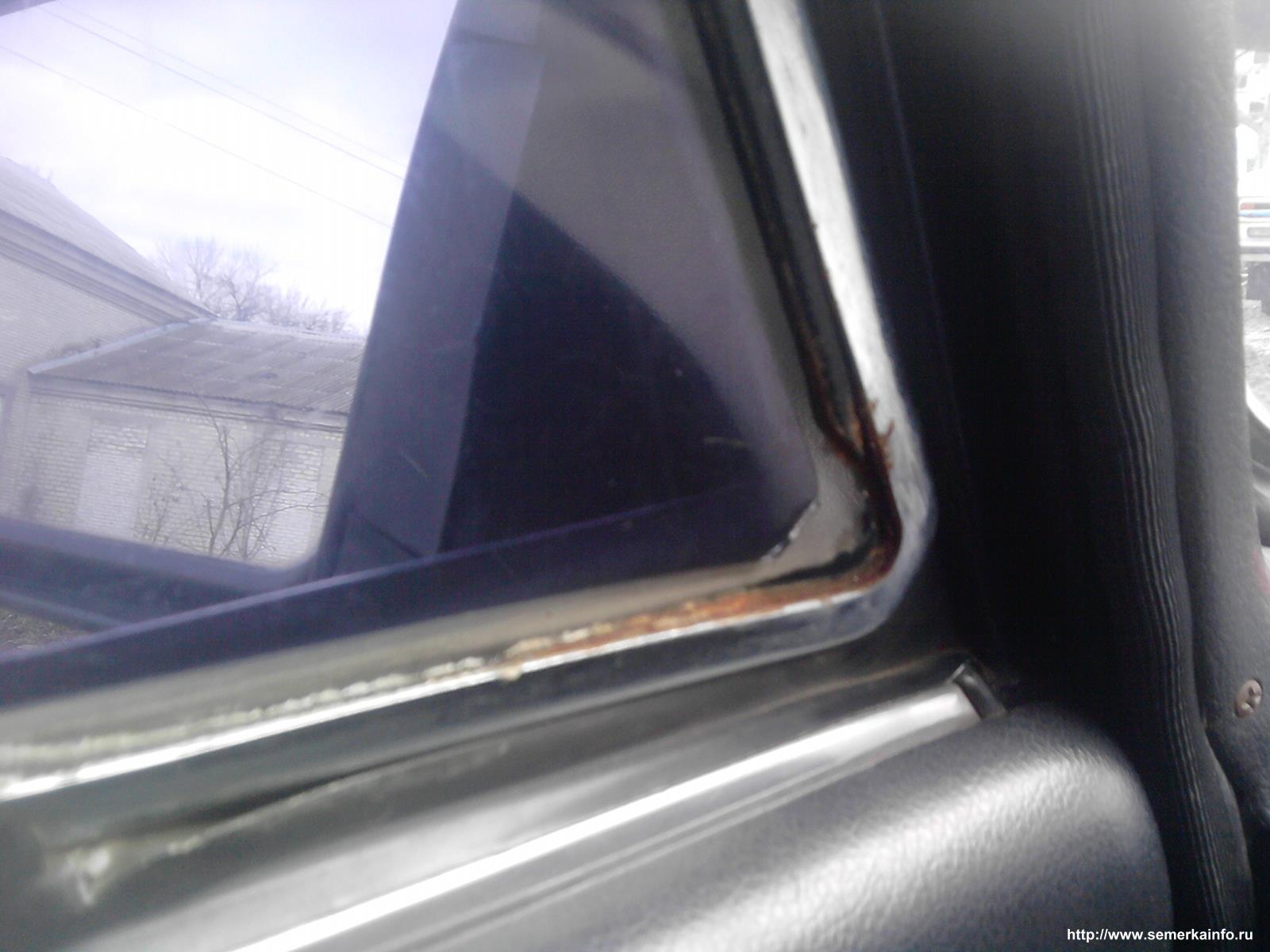

вот такая вот беда с форточками на шестерке у меня, в местах ржавчины в дождь скапливается вода, поставил бы стекла от пятерки да денег нет пока, может герметиком силиконовым замазать? :hmmm:

Может пластилином? Его и удалить легко, если не понравится. Колхоз, конечно, но решать тебе.

пластилин в жару растает наверное :hmmm:

Непрочитанное сообщение Антон80 » Вт дек 03, 2013 22:07:49
Ну, месяцев пять еще есть до жары :whistlin:
Re: вода в салоне
Непрочитанное сообщение Haris22 » Ср дек 04, 2013 6:29:20
VLAD писал(а):пластилин в жару растает наверное
Не очень он и тает, по крайней мере он не потечет, это точно.
