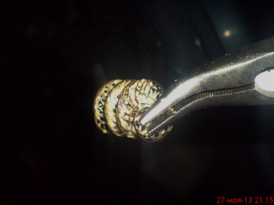

Re: Эмульсия на маслозаливной горловине
Чёт проблема моя в другой теме плавно перешла в подобную. Отпишусь и тут, раз уж пошла такая пьянка. Модеры - простите, если сможете!
С месяц назад, при замене масла и воздушного фильтра заодно, обратил внимание на следы масла в воздушной кастрюле. Проверил пламегаситель и увидел, что он забит. Прочистил и успокоился. Но не тут то было. Стало сопливить масло из-под крышки клапанов, да так активно, что залило пол-коробки. В панике снял крышку, ибо подумалось мне, что прокладка съехала и сифонит так бодренько оттуда в сторону моторной перегородки. При вскрыше обнаружилось вполне приличное состояние резино-пробкового изделия, подкрышечного пространства, но налёт на дне крышки горловины всё же был. Было видно, что сечёт ещё и в месте входа шланга в воздухан. Как обычно, ёршик пламегасителя оказался в бело-масляной каше. Всё было почищено, помыто и посажено на свои посадочные места. А так же был вскрыт на самом блоке маслоотделитель. Там всё было в поряде.
Проехав км 70 был опять вскрыт пламегаситель и обнаружен в таком виде, который в ужасе был запечатлён на фото.
Возможные соучастники беды: масло 5в40 синтетика шелл, влитое в одном и том же месте из больших красно-желтых бочек в течении 3 лет. Прокладка ГБЦ, замененная в середине лета, но повторно не вскрытая и не протянута после некоторого пробега. Дым из сапуна со шланга, на тёплом двиге, беловатый, как пар, но не густой. При поддаче оборотов - пропадает, на ХХ опять появляется. Компрессию не замерял. Масло не уходит, уровень стабилен. Тосол тоже держится в норме (ну есть там одно место - на подогреве тосола подтекает прокладка, но это не критично и, по умолчанию, примем уровень тосола постоянным
). Пробег 81 тысяча.
Считать, что обильная каша на пламегасителе - конденсат уже как бы не охота, т.к. средняя поездка к месту работы составляет 50-60 км туда-обратно на прогретом движке. И субстанция эта для конденсата не типичная, вроде как плотность другая. Капот проклеен утеплителем, резких перепадов температур не должно быть, да и за бортом было около нуля. Заслонка на воздухане стоит в режиме забора с коллектора - в кастрюле, значить, тепло. За сегодня, при плюсе, проехал км 15 и уже на пламегасителе видны признаки белого налёта.
Если бы активно уходил тосол в масло, то было заметно и на щупе, но щуп чистый, синтетика после тысячи начинает характерно темнеть. В моём же случае щуп чистый, а ёрш забит. Белого дыма и пузырей в радиаторе и бачке тоже нет, температура ОЖ штатная.
Выкидывать ерша, что-то сцыкотно, ибо попрёт это всё в карб и будет плохо, как обычно где-нить в глухом сибирском лесу в темноте. Шлангу отцеплять тоже не фен-шуй, 81 тысяча срок, конечно, но не приговор ещё.
Вот пишу я всё это, а нутром чую, что идёт тосол в масло..... но почему на щупе-то всё чисто?
Скорее всего никакой ОЖ в масле нет, а просто забита система вентиляции картера. Практикую такую методу - когда замечаю, что количество эмульсии на крышке и во врезанном в систему вентиляции фильтре-отстойнике, приближается к устрашающему количеству, с недельку, каждый вечер заезжая в гараж, нагреваю двигатель до двух-трех сработок вентилятора, глушу, открываю крышку маслозаливной горловины и минут 15-20 навожу порядок в машине(гараже). После этого закрываю все и иду домой. Испаряется влага достаточно быстро, и все становится на свои места.babay007 писал(а):нутром чую, что идёт тосол в масло..... но почему на щупе-то всё чисто?
Ну и дать прогадиться машине тоже не мешало бы...
Прогреть движек до рабочей температуры, проехаться в спокойном режиме километров 10, а потом выйти на трассу, и если условия позволяют, то 4-ая передача и 4000...4200 по тахометру и в таком режиме двигаться минут 5-10.babay007 писал(а):А что есть "прогадиться машине"?
да.babay007 писал(а):А система вентиляции картера - это маслоотделитель со всеми шлангами и всё?
В твоем случае думается мне, просто очень много конденсата скопилось в движке - надо его оттуда выпарить.
