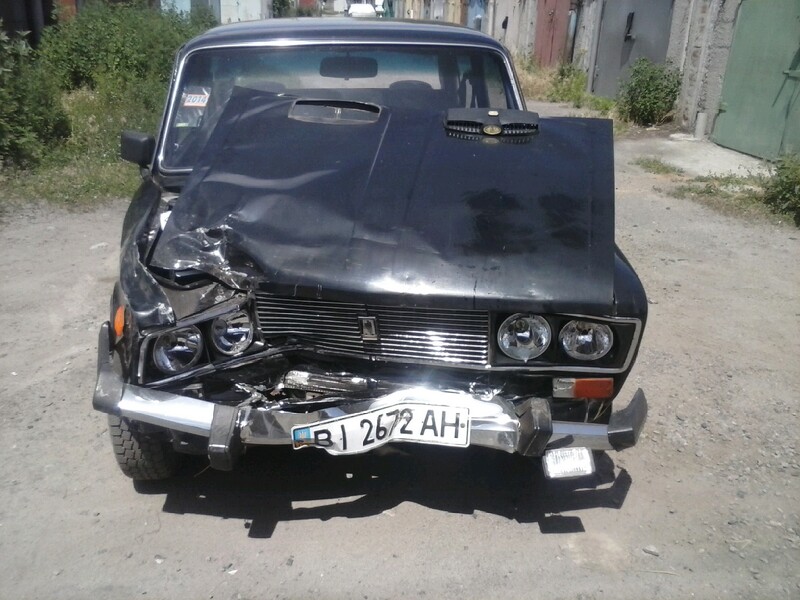

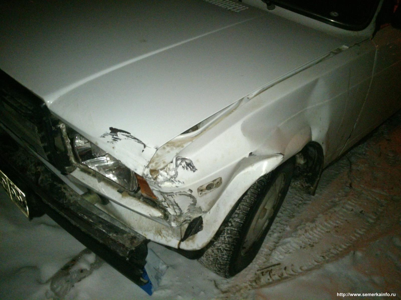

Re: Мелкие ДТП, вмятины , царапины, пара элементов, что дела
Непрочитанное сообщение ilshat » Вс дек 15, 2013 19:44:17
ребят во сколько обойдется восстановление после такого дтп? что менять придется? можно ли капот как то восстановить?
Непрочитанное сообщение mvk843 » Вс дек 15, 2013 20:06:24
ИМХО, тысяч в 15 можно уложиться.
800 - крыло
1500 - замена крыла
3000 - покраска крыла
300 - фартук
1500 - замена
1500 - покраска
Думаю фартук стоит поменять, тем более он подгнивать уже начал.
~2000 - вытяжка (телевизор ушел, капот не закрывается, как видно на фото)
~2000 - рихтовка и локальная покраска капота. Менять не надо, я думаю.
1500 - фара
1500 - бампер
Итого 15600. Все очень приблизительно. Если что, поправьте.
Непрочитанное сообщение zombie177rus » Вс дек 15, 2013 21:06:38
Нигде НЕ видно подгнивание фартука. Можно половину поменять.
Бампер можно один пластик - 400р
Под сомнением брызговик и часть телевизора около него.
Непрочитанное сообщение mvk843 » Вс дек 15, 2013 21:09:24
zombie177rus писал(а):Нигде НЕ видно подгнивание фартука.
А точки ржавчины внизу? :hmmm:
Если уж началось, то лучше поменять, разве нет?
zombie177rus писал(а):часть телевизора около него.
Под фарой справа?
Ну саблю можно и выстучать, да :yes:
Сообщения: 18075
Непрочитанное сообщение VladiZlav » Вс дек 15, 2013 21:35:47
крыло тут однозначно под замену, фара и пластик бампера. Остальное как по мне тянется и рихтуется, кстати капот может просто быть не закрыт или петля чуть ушла, лечится без проблем ;) Ах, да, повторитель поворотника под замену :D
Непрочитанное сообщение ilshat63 » Ср апр 02, 2014 20:43:47
ilshat писал(а):ребят во сколько обойдется восстановление после такого дтп? что менять придется? можно ли капот как то восстановить?
если кому интересно, отремонтировал, обошлось примерно в 14 тысяч, только бампер не меняли и краешек капота не красили, это уже я сам

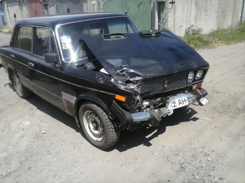

Непрочитанное сообщение Tolik2402 » Ср ноя 19, 2014 22:33:53
восстанавливать или нет? вот в чем вопрос.
Поблагодарили: 1275 раз
Непрочитанное сообщение zombie177rus » Ср ноя 19, 2014 22:40:53
Tolik2402 писал(а):восстанавливать или нет? вот в чем вопрос.
Год авто? Кто будет делать? Цена всех нужных деталей? Работа с точностью до 1/3? Цена авто этого состояния и года, но не битого?
Ответишь на эти вопросы на месте - решишь сам :beer2:
Непрочитанное сообщение Tolik2402 » Ср ноя 19, 2014 22:51:37
1991г. однозначно делать буду не я. это не в полу дыры варить. надо б на сто. по металу только прикидывал 3000грн. покраска тыс 5грн. работа- даж не знаю сколько будет стоить. на рынке тыс 15-20грн
