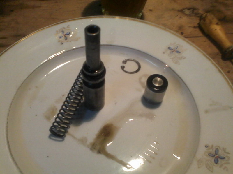

Поставил ремкомплект на ГЦС не снимая с автомобиля. Всё пучком! А то не хотел ремкомплектить, бо не хотел тревожить бачки, шланги....А оказуется так всё просто!

X-TAZ писал(а):Поставил ремкомплект на ГЦС не снимая с автомобиля. Всё пучком! А то не хотел ремкомплектить, бо не хотел тревожить бачки, шланги....А оказуется так всё просто!
Осталось узнать надолго ли. Т как со всех сторон орут что на пару тысяч всего в лучшем случае.
Хотя у меня и новый ГЦС (Вис) и 1000 не прошел и начал назад в бачок лить при выжиме. Мне аж в глаз дало струей :pinch:
Re: все о сцеплении...
Непрочитанное сообщение X-TAZ » Пн сен 02, 2013 7:52:12
Роминштеин писал(а):Осталось узнать надолго ли. Т как со всех сторон орут что на пару тысяч всего в лучшем случае.
Больше года назад ставил ремкомплект на ГТЦ - пока нет проблем. А ГТЦ то фенокс!!!
Непрочитанное сообщение гость » Пн сен 02, 2013 8:33:55
Роминштеин писал(а):... Осталось узнать надолго ли. Т как со всех сторон орут что на пару тысяч всего в лучшем случае.
Понимаешь, если просто взять и заменить родные детали на детали из ремкомплекта, не глядя на состояние зеркала цилиндра, то действительно получается самая настоящая лотерея. Ну и покупка ремкомплекта - это тоже отдельная тема. Вот эти две составляющие, при прочих равных условиях, и определяют в конечном итоге, будет ходить неделю или до конца жизни машины. Ну и само качество выполнения работ и техническая культура. Или безкультурье. Безкультурье убьет все, что хочешь.
Теперь при случае попробую))) А то у меня уже третий за 20 тыс.км. Главное чтобы случай СКОРО не предоставился.
Непрочитанное сообщение X-TAZ » Пн сен 02, 2013 13:09:15
Роминштеин писал(а): А то у меня уже третий за 20 тыс.км
Ого! третий ремкомплект или третий ГЦС новый? Может нада поменять магазин где брал или фирму производителя!!! какой брал?
