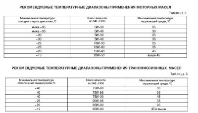

Непрочитанное сообщение zalex » Вт июл 23, 2013 10:25:10

две цыфири и есть обозначение всесезонки.первая--зимняя,вторая летняя.

всех благодарю :thumbsup: я теперь классификацию знаю! я теперь крутой Изображение
zalex,
за табличку двойной СПС :thum1:

zalex писал(а):Изображение
Скажите,а класс вязкости на разных маслах какое расхождение имеет с этой таблицей?

Непрочитанное сообщение zalex » Вт июл 23, 2013 11:04:54
maksan163
не понял вопроса, эти таблицы из РЭ Калины

maksan163 писал(а):Скажите,а класс вязкости на разных маслах какое расхождение имеет с этой таблицей?
даже два разных масла, на этикетках которых написано, скажем, 5W-40, вполне могут иметь разную абсолютную вязкость при температуре 90, 120, или 145 °С. И именно эта динамика, в числе прочих параметров, зашифрована в тех самых таинственных буквах и цифрах допусков автопроизводителей и классификаций качества моторных масел. Причем, следует в который раз подчеркнуть: динамика вязкости масла не может быть хорошей или плохой – она должна быть подходящей, т.е. соответствующей конструкции конкретного двигателя! (с)

Непрочитанное сообщение maksan163 » Вт июл 23, 2013 11:24:15
Теперь понял всё,эта таблица с классами вязкости ж 300 и ж 306 рассчитана для вазовского двигателя (калины) под определенную температуру или климат :)
