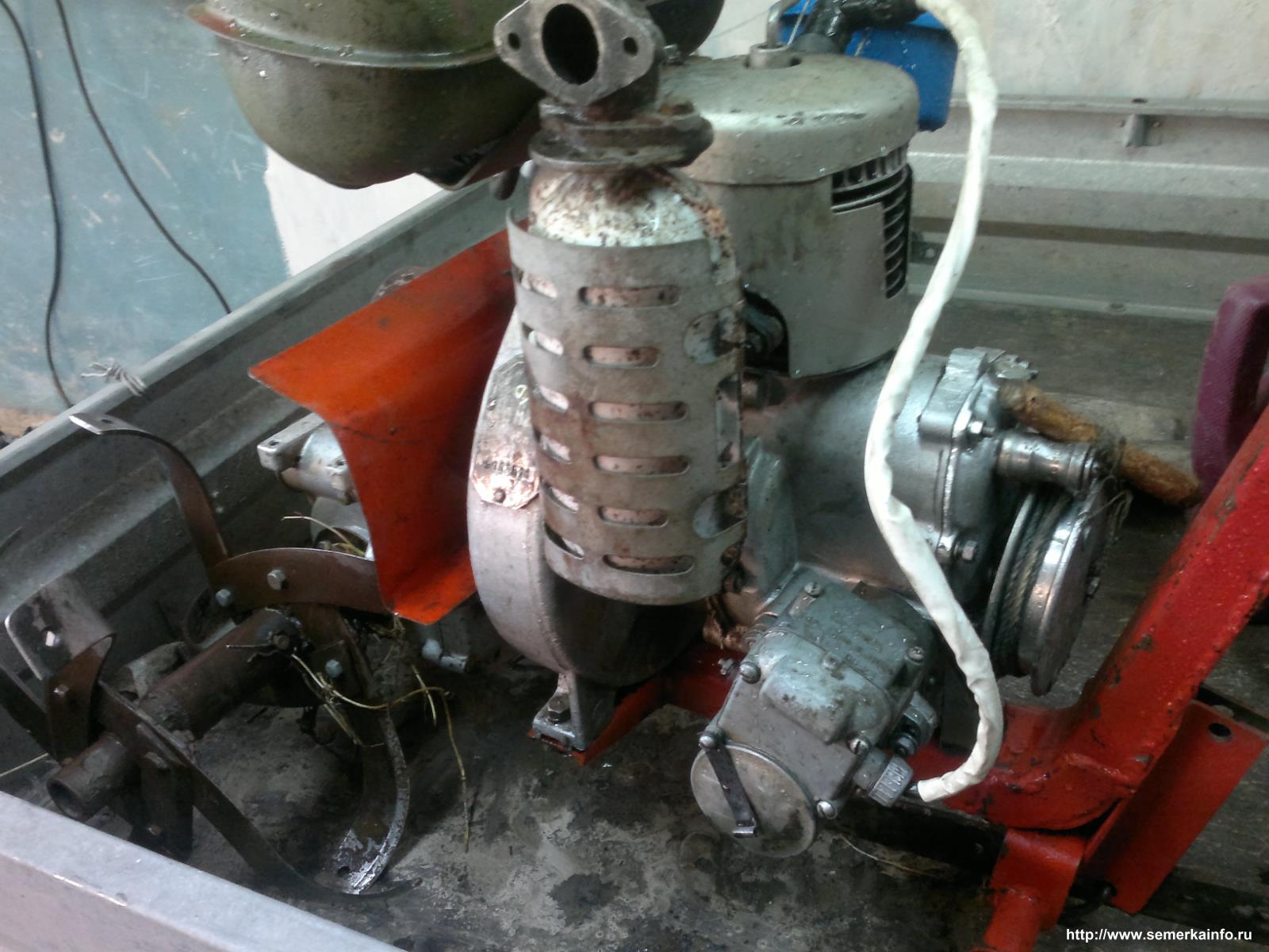

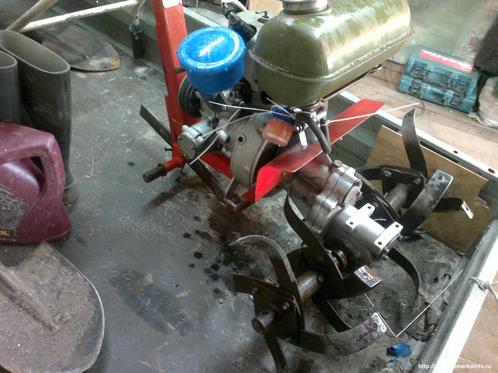

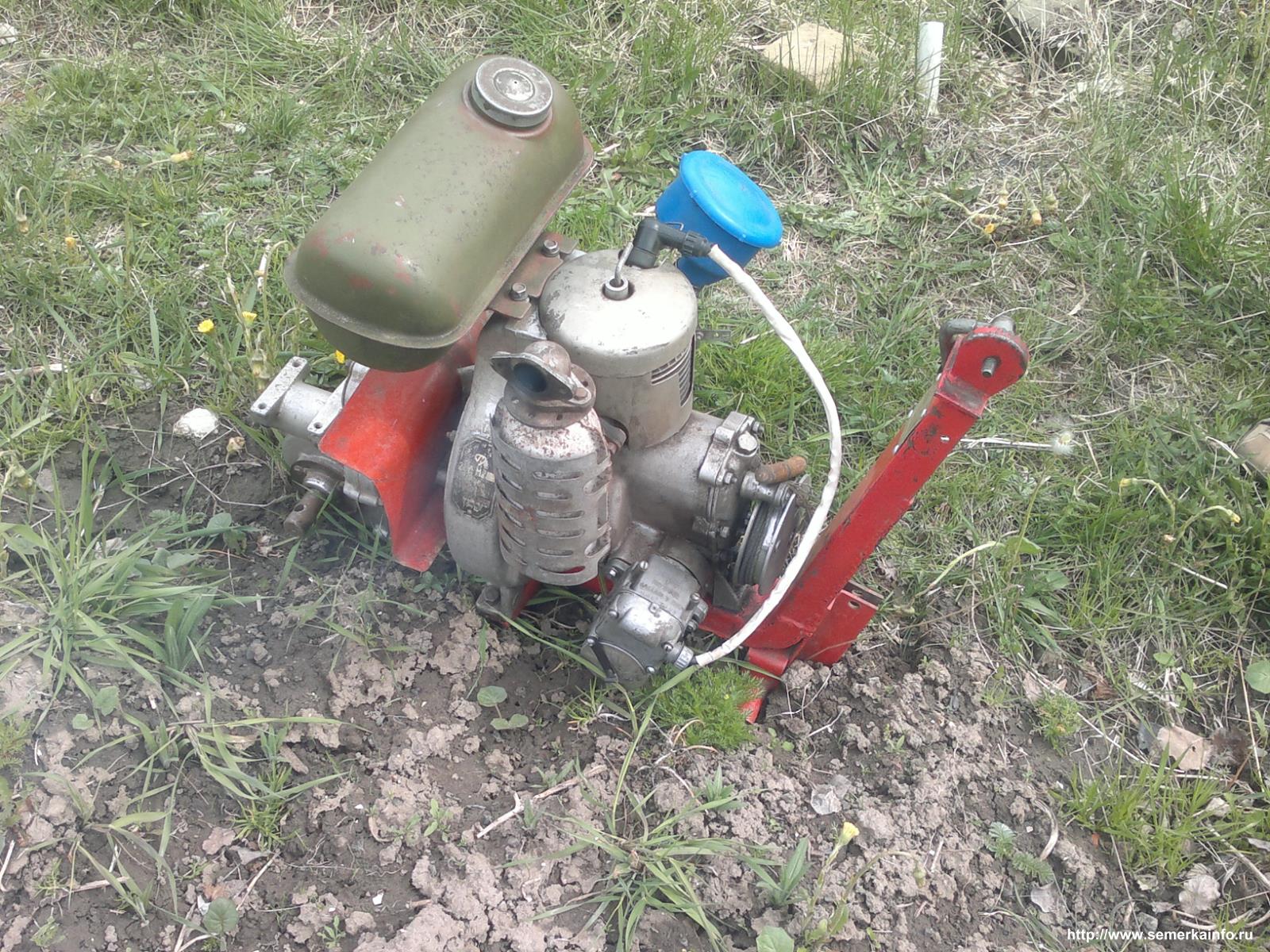

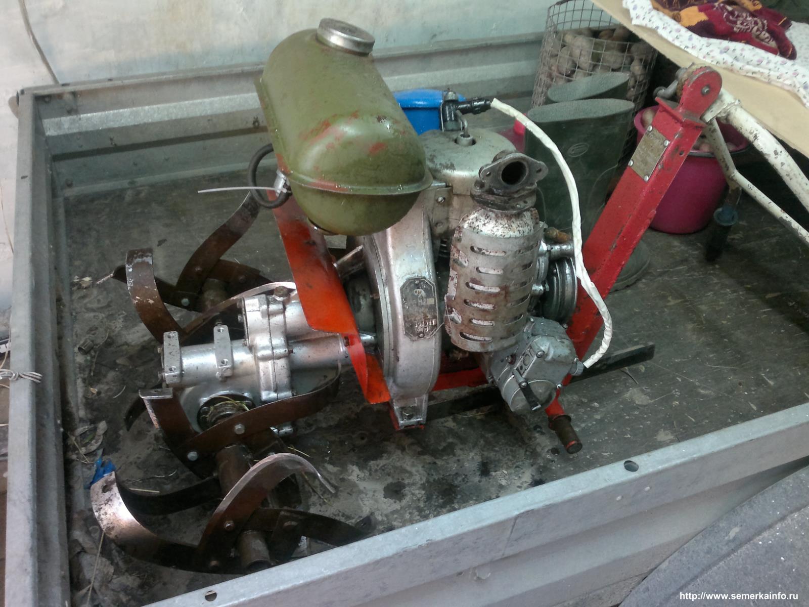

недавно взбодрили мотокультиватор гном, купленный отцом еще за тысячу лет десять назад. перебирал я его тогда школяром, но братюна по-видимому ушатал его пока я был в армии без воздухана после фразы "не прет" и погнал пахать, собирая пыль из под шнеков мотором.
доооолго мы его заводили после переборки движка, брату же лишь бы быстрей поехал, срать на качество сборкиЮ прокладки из открыток, тьфу срамота.
завели мы его поменяв свечу, подсвечник и до кучи магнету с высоковольтным (все имеется в прозапас).
прикатали его на холостых и в бой.
таким чистеньким мы его высадили на поле боевых действий:
там же и подрегулировал смесь. бенз с маслом 1:50, масло штиль красное.
а таким он стал после вспашки и у матери, и у бабушки, и у меня)
фильтра, шланчик и стяжки конечно же перед вспашкой поставлены, теперь без воздушника никуда!
машина-зверь!
конечно же случился косяк: братец обранил болт в крыльчатку обдува при сборке мотора, думаль неужели поршень юбкой об колено маслает? ан нет, сам потом признался когда несколько лопастей поломало и болт выплюнуло в землю. если б я не нашел - хрен бы он признался :boss:
в планах перенести воздухан повыше на раму что бы меньше пыли хавал.
