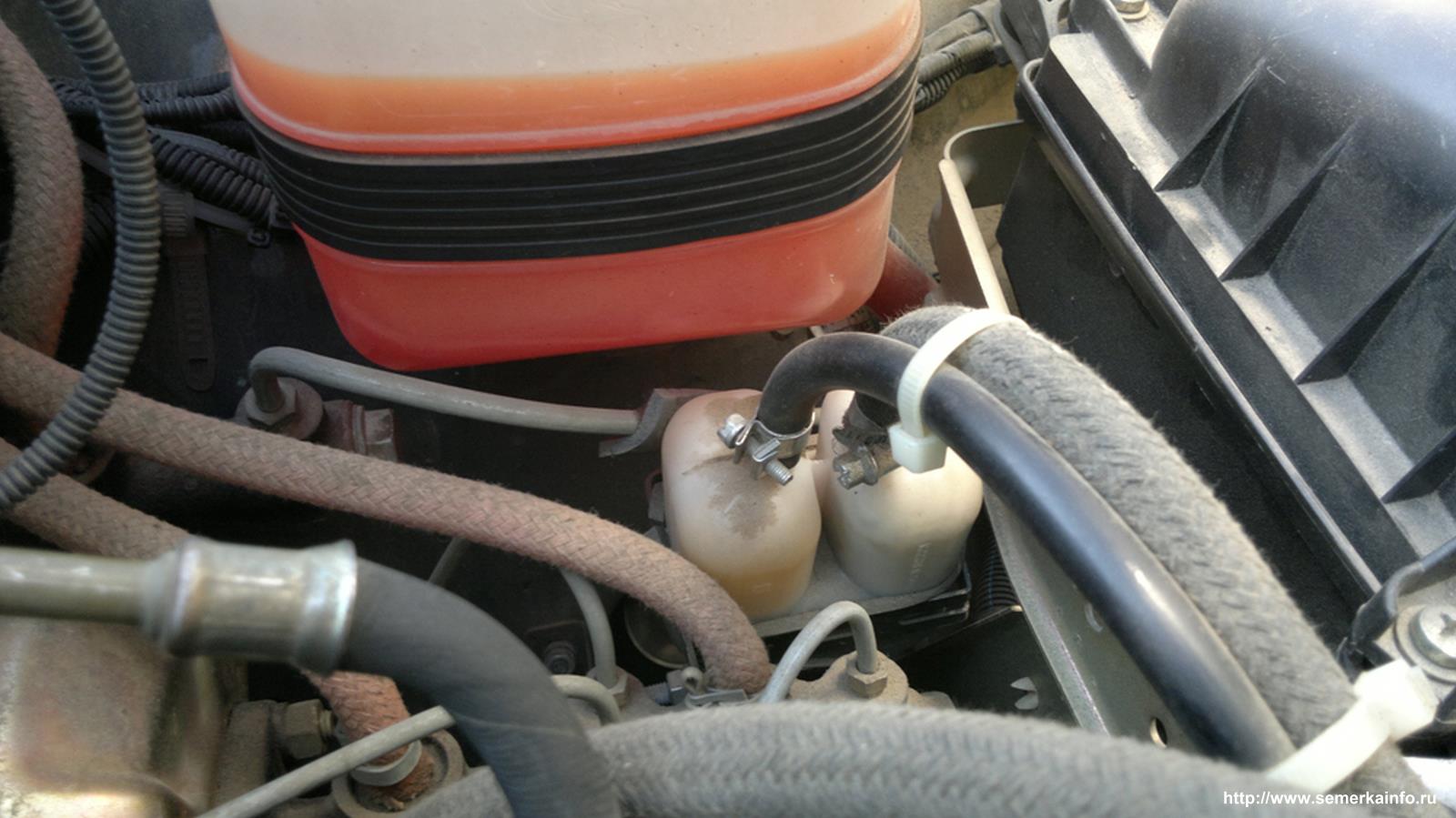

В норме через шланг вентиляции картера может масло выбрасывать в рукав подвода воздуха к дроссельной заслонке? Снимал сегодня дроссельный узел и увидел в ресивере каплю масла; наощупь большой шланг вентиляции изнутри слегка маслянистый. Да и само масло потихоньку куда-то уходит.

Филеас писал(а):В норме через шланг вентиляции картера может масло выбрасывать в рукав подвода воздуха к дроссельной заслонке?
Так и есть. Я себе маслоотражатель примитивный поставил, сейчас в дросселе всегда чисто. =)

Что за отражатель? Просвети, плиз...

zombie177rus писал(а):Масло какое льёшь? Пробег?
Масло Шелл Хеликс п/с, пробег 52 000.
BORODA писал(а):Я себе маслоотражатель примитивный поставил, сейчас в дросселе всегда чисто.
А можно поподробнее? Из чего маслоотражатель, как установлен?

Идею взял на дружественном форуме. Берётся тормозной бачок с классики (с двумя камерами), в одну плотно запихиваем (заполняем LOL ) металлической губкой для мытья посуды, врезаем эту штуку в шланг, вот и всё! :thum1:

Тормозной бачок который расширительный? А ведь у него шланги меньшего диаметра. Переходник мутить надо?

Непрочитанное сообщение zombie177rus » Ср июн 05, 2013 12:52:46
BORODA писал(а):zombie177rus
Филеас
Как вешать? Сливать отстой надо?

Филеас писал(а): А ведь у него шланги меньшего диаметра. Переходник мутить надо?
Нет.
zombie177rus писал(а):Как вешать? Сливать отстой надо?
У меня так, Андрей.
А про отстой - я раз в год выкидываю старую сетку и забиваю новую. :thum1:

BORODA, а можете схемку на рисунке набросать? Не пойму: если к бачку подключены оба шланга вентиляции картера, то как их подключить через горловину бачка? А если подключен только толстый шланг, как его состыковать со штуцером бачка?
И да: в итоге получается, что масло через сапун всё равно уходит и остаётся в бачке?

Филеас писал(а):а можете схемку на рисунке набросать?
BORODA писал(а):Идею взял на дружественном форуме.
Это, кажись, здесь взято.
