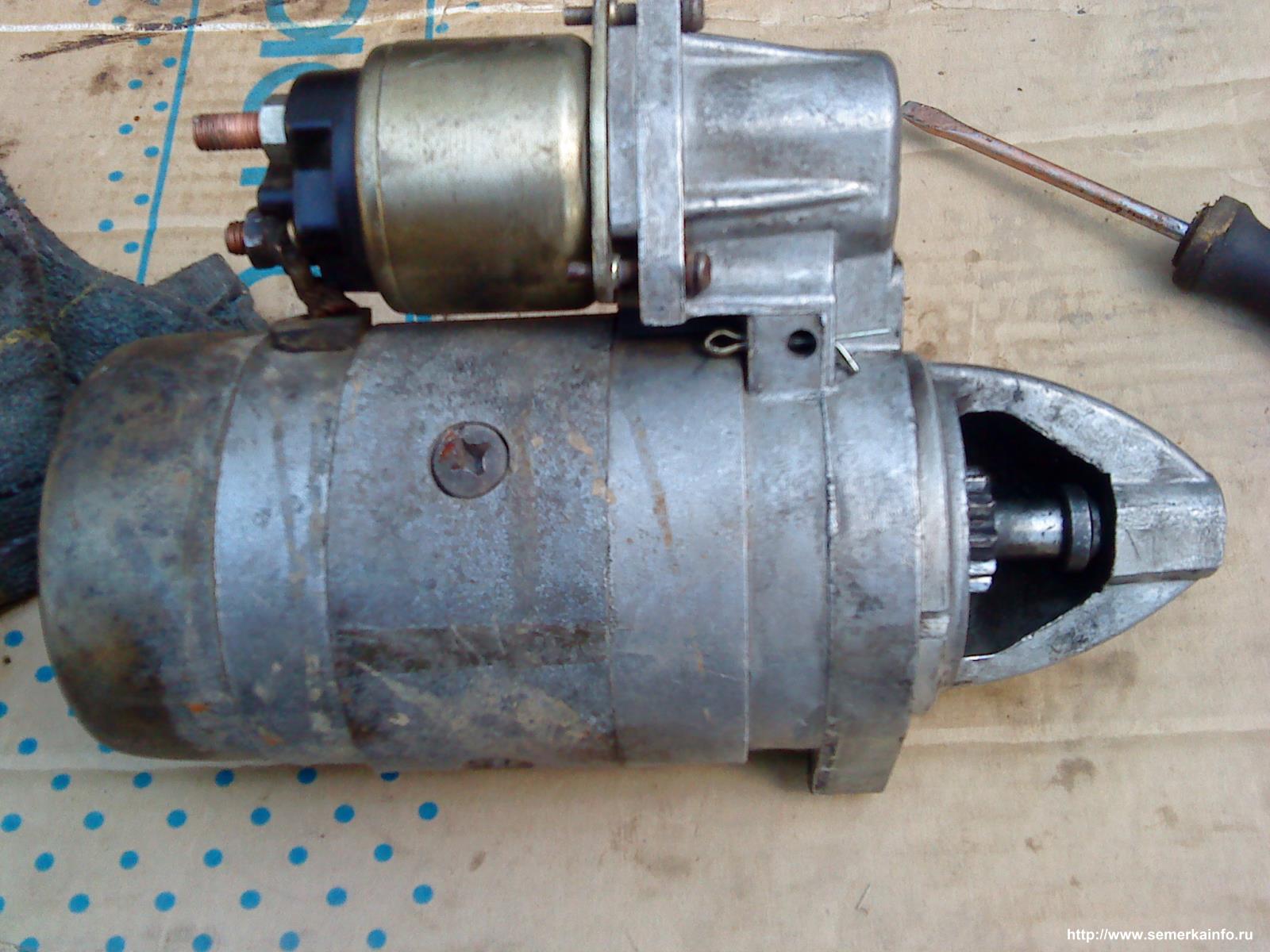

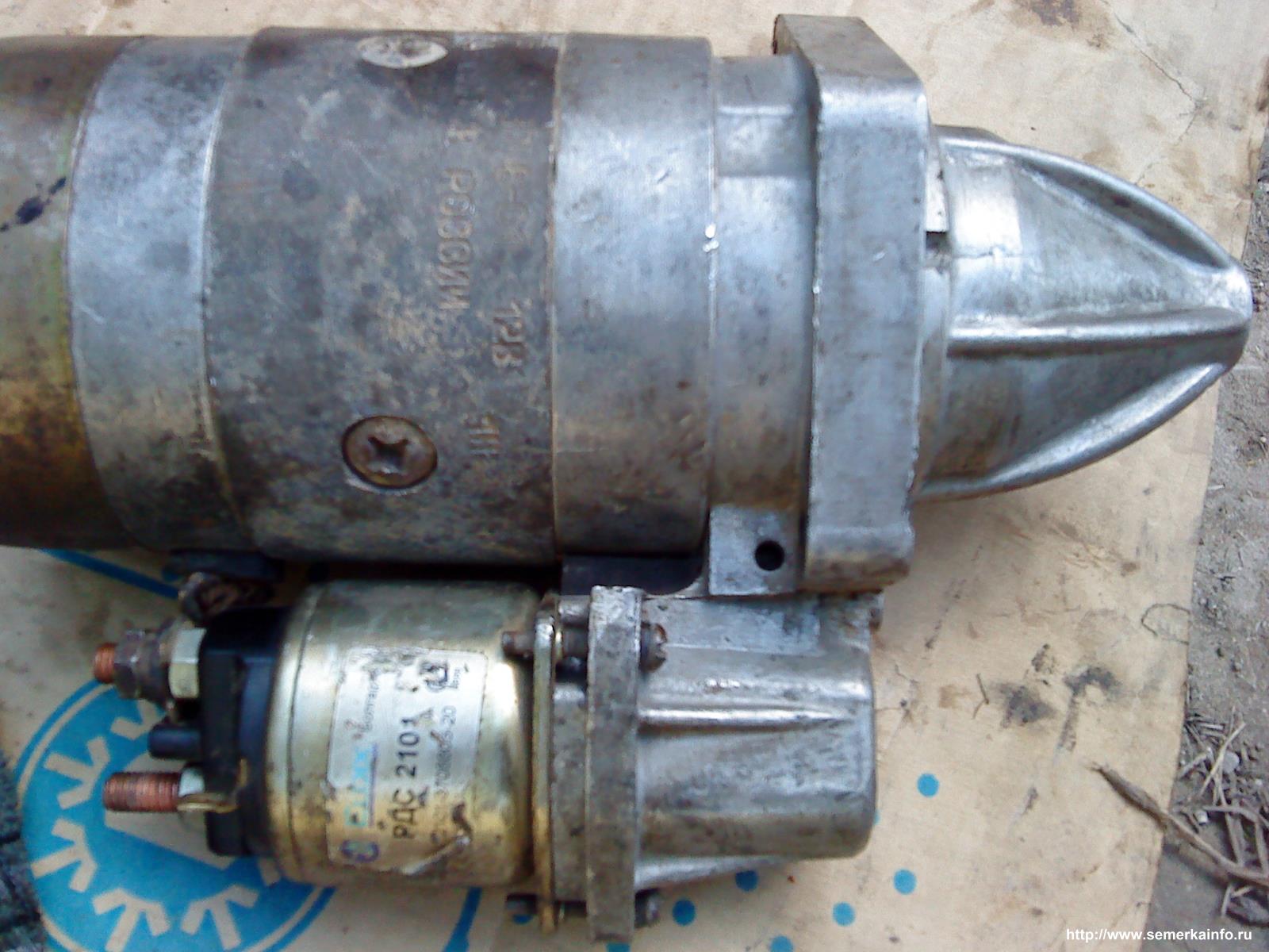

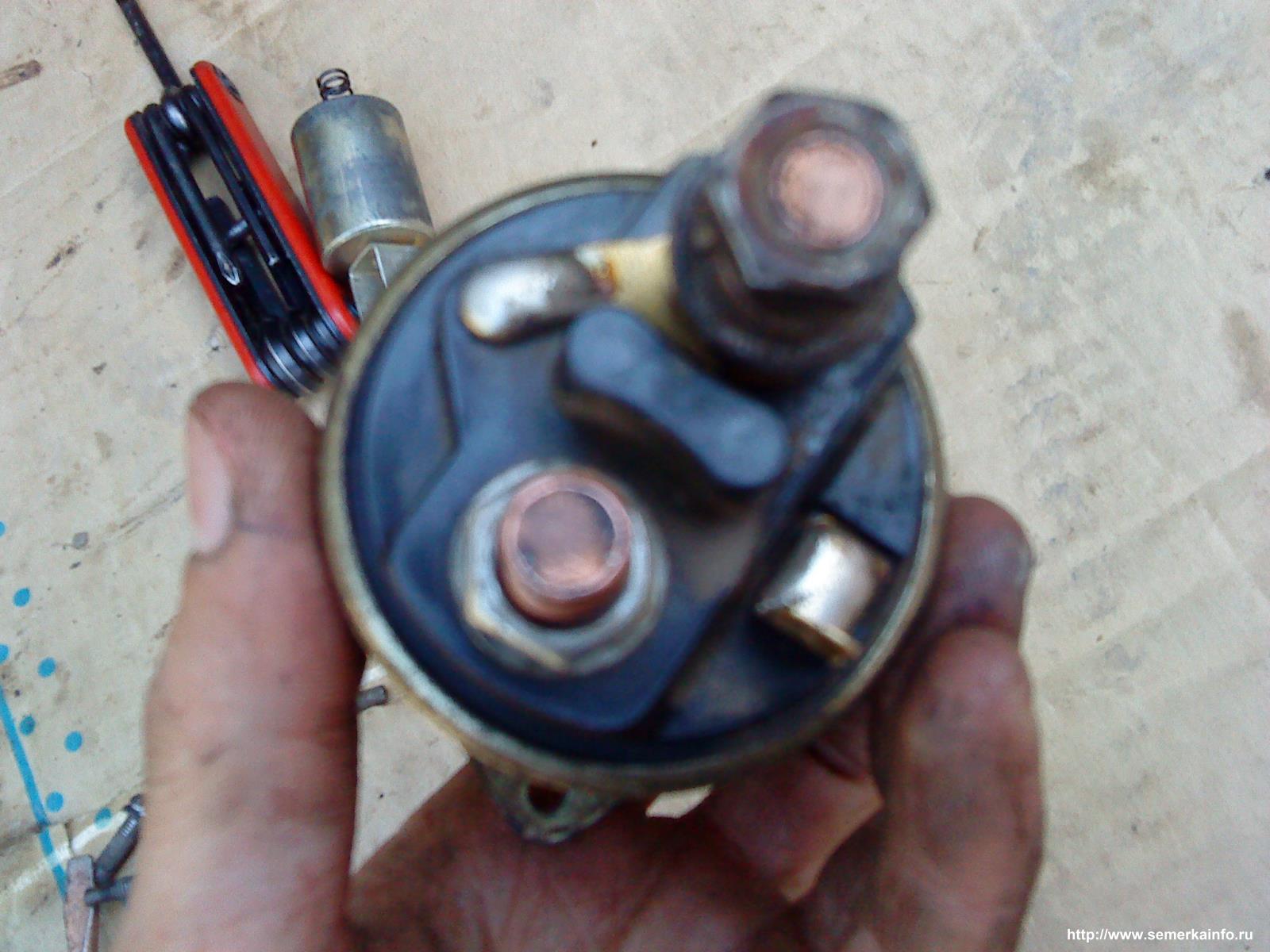

Стартер начал тупить, кто может подсказать?, суть в том, что при включении зажигания стартер сразу назинает крутить и крутит пока не выключишь зажигание, проверив все, дело дошло до блока предохранителей, распаял, а там все окислено, зачистил каждую ржавульку и кислоту, пропаял всё полностью, поставив проблема пропала, но все же иногда сам по себе то просто щелкнет, то иногда включишь зажигание и он опять крутит движок, проверял все, так и понять не могу, что не так...

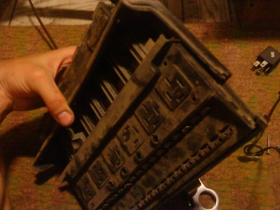

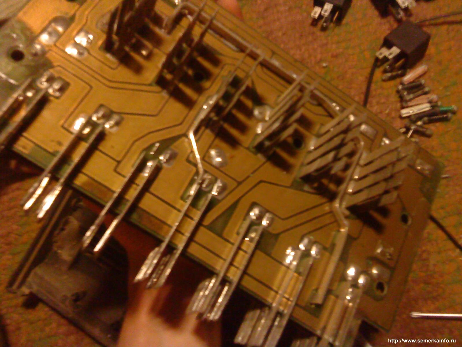

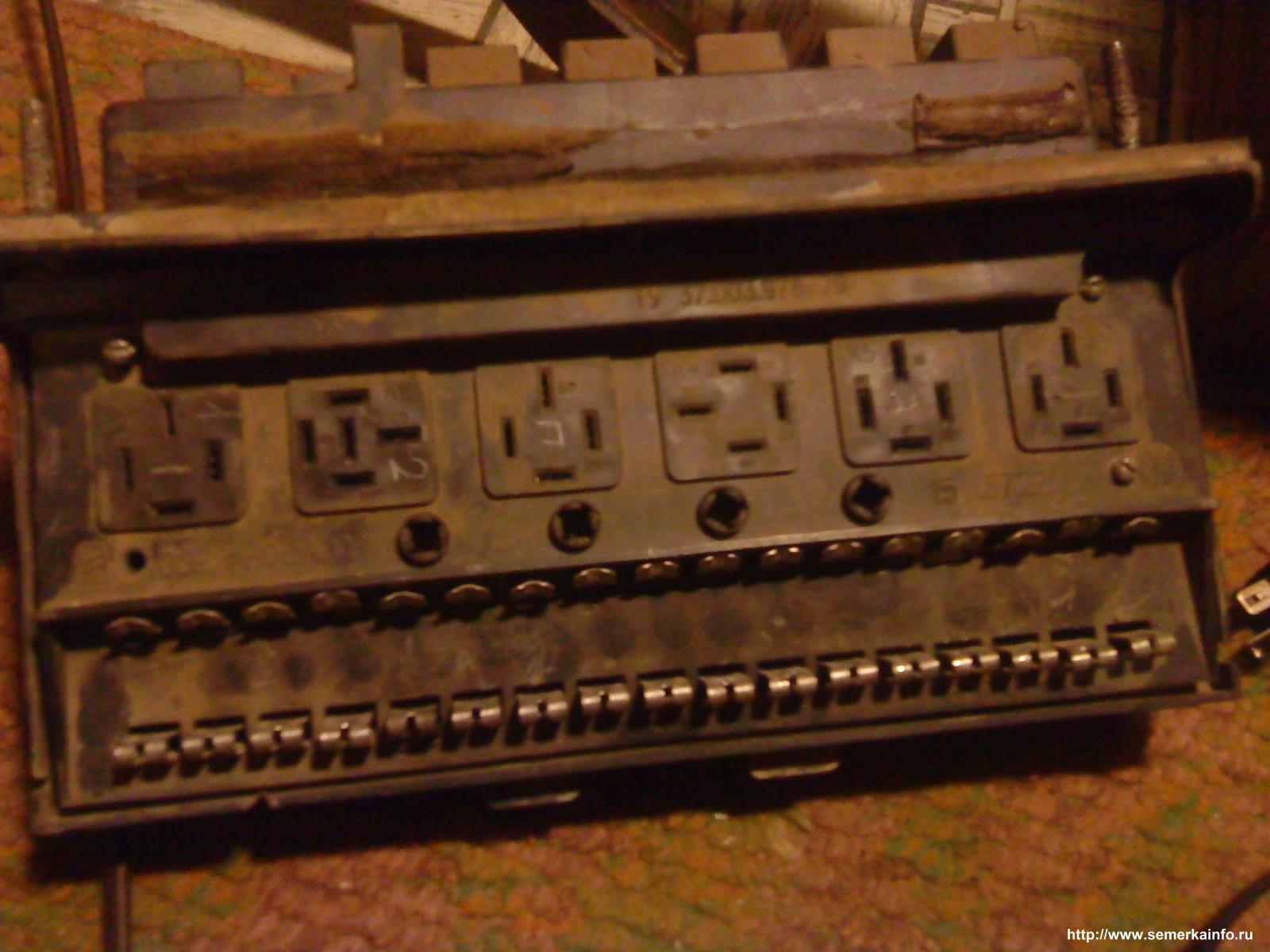

Предохранители, контакты предохранителей, проводка, особо внимательно смотрел проводку от замка зажигания и до релюшки и стартера, контактная пара замка менялась, релюшка менялась стартера, в блоке предохранителей до чистоты все дорожки окисленные и слегка потемневшие почистил, в пару местах где все плохо кинул два провода медных, и после зачистки все дорожки залудил и покрыл лаком, поставив пропаянный блок предов, и о чудо, все заработало идеально, но не надолго, потом опять раз и все, опять такое, думал все, опять, потом вроде все нормально, и бывает повторяется, при включении зажигания крутится движка, заводится и продолжает крутиться, если в этот момент ключ крутнуть дальше (стартер), то не отключается даже при перескоке контакта с зажигания на стартер, по крайней мере не слышно, бывает помогает выдергивание релюшки, и запихивания обратно, и включив зажигание стартер не крутит, и работает правильно, только в последнем положении ключа, но иногда стоишь возле машины а что-то может щелкнуть, звук похож как будто втягивающее на пол секунды вытягивает и отпускает сразу, хотя просто зажигание стоит включенным, релюшку менял не помогает, вообще в планах если такое будет продолжаться, вообще стартер с кнопки сделаю...., снятый стартер разглядывал, включал, втягивающее после отпускания ключа с положения стартера втягивается быстр ои без дребезга, стартер разбирал и втягивающее тоже, все в идеальном состоянии...

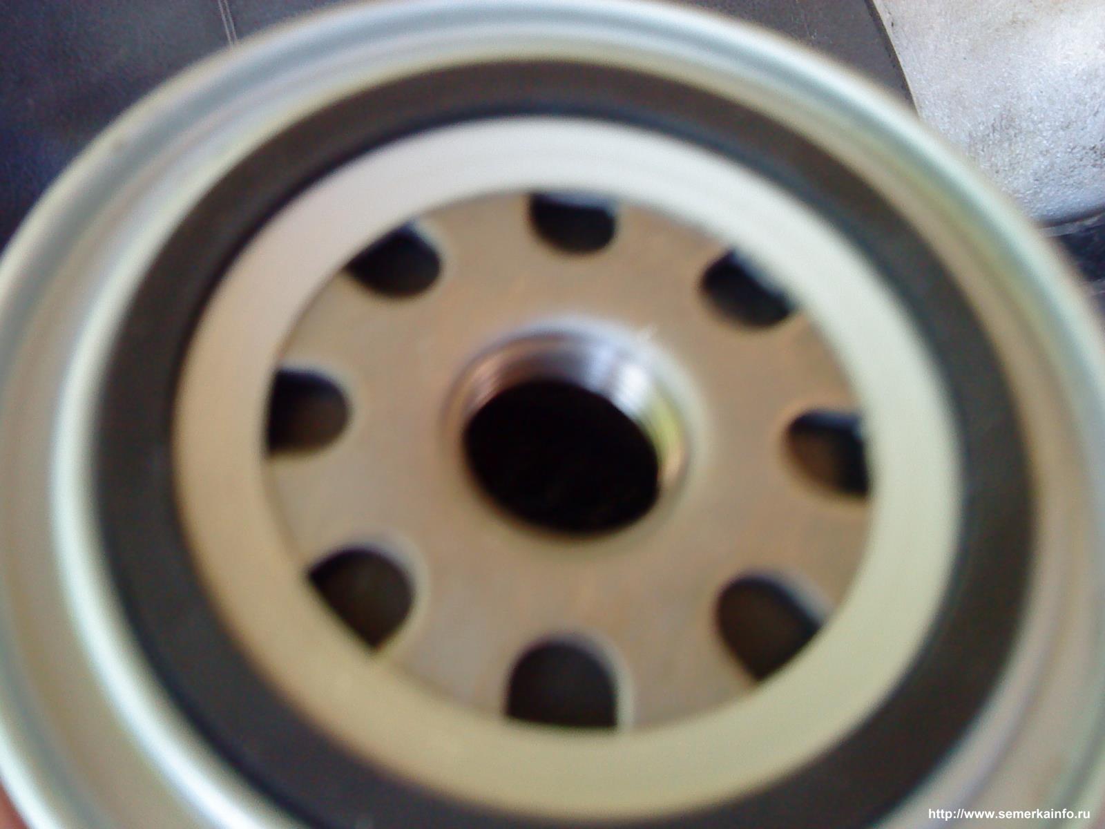

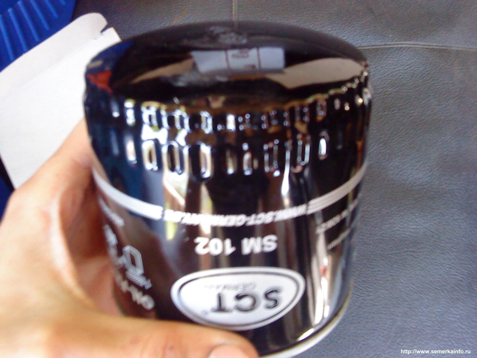

Шаровые Трек - полное говно, как и фильтра SCT. Держись от них подальше. Раскоксовки и промывочные масла - вообще бесполезны, иногда даже вредны. Рецепт счастья тазовода - нормальные заводские запчасти и хорошие расходники. Наноприсадки и супер-пупер-усиленные запчасти - пустая трата денег :)

Тазец писал(а):Почему шаровые трек говно.? все хвалят очень, да и не фенокс же брать..., лемфёдора и зарулем нету у нас в городе а если и найду, полюбому подделка, а этот трек и хвалят все и они уверенно скажу, "оригинал", насчет фильтра, без понятия, взял какой приглянулся и какой раньше стоял, чем он плох можешь подсказать?, на холостых + промывка двигателя лампочка после запуска двигателя сразу гаснет
Насчет тонировки, не спорю, но если я покажу в каком состоянии эти фонари без тонера, воооообще неделю тошнить будет ..., как деньга будет, куплю стекло на переднюю фару (крест на фаре это не тюненх =) ) и задние фонари, ато они облезают жутко и смотриться, плюс фонари не балончиком красились а наклеенна пленка, так что их видно
Я тебе говорю по своему опыту, да и прохавано это уже давно десятками и сотнями классиководов :)
Хрустящие (оригинальные!) трековские шаровые только неделю назад выкинул после всего 10 тыщ пробега (говорили мне не брать, да я не поверил), два последних фильтра были SCT (аналогично), уж поверь - гуано и то, и другое. Бери запчасти, которые идут собственно на конвейер, шаровые делает БЗАК, например. Только на подделку не нарвись :) За рулем - говно, Лемфердер - хз, в наших краях неведомый зверь. С фильтрами SCT лампочка давления масла гаснет через 3-5 секунд после запуска двигателя, а это говорит о низком качестве фильтра и движку совсем не на пользу. Фильтр бери Mann - считается самым лучшим. Фенокс вообще стараюсь не брать никакие запчасти - стоят как нормальные, а качество порой плохое. А вообще я сам беру и всем советую брать железки "оригинал" от АвтоВАЗа - "Лада-Имидж" (http://lada-image.ru/).
С пленкой на задних фонарях ты реально рискуешь в зад словить на светофоре, особенно в солнечный день. Сам такой фигней увлекался, понимаю, но все же безопасность важнее. Если нужно тонирнуть фонари, мешаешь лак и немного черной краски и красишь - будет и видно хорошо, и смотреться отлично, и глянец будет :) Новые фонари дороговато стоят, у меня уже две шпильки отломались, а жаба душит новые покупать :D Сразу тогда уж бакушки бери (w00t)
Сложно выразить в одном посте все свои знания по выбору запчастей, но вроде основную мысль донес :D

У меня шаровые не сдаются, не помогает ВД-40 + кувалда по цапфе + съемник на пределе напряженный, дамал у тебя чтото еще было из приспособ... Не фартануло мне с ржой, хорошо хоть состояние "только пошел люфт" и ездить можно.
Фильтр SCT откатал у меня нормально, лампа гасла сразу. Но теперь фильтр ставлю Ливны, вот что на завод идет. Не дорогой и качественный фильтр.
Лучше не заниматься лотереей и ставить то что ставили на конвейере. Производителей разных много, а автоваз выбирая то что ставить проводил испытания, и выбирал то что соответствует требованиям.

Йожык писал(а): Хрустящие (оригинальные!) трековские шаровые только неделю назад выкинул после всего 10 тыщ пробега (говорили мне не брать, да я не поверил), два последних фильтра были SCT (аналогично), уж поверь - гуано и то, и другое. Бери запчасти, которые идут собственно на конвейер, шаровые делает БЗАК, например. Только на подделку не нарвись :) За рулем - говно, Лемфердер - хз, в наших краях неведомый зверь. С фильтрами SCT лампочка давления масла гаснет через 3-5 секунд после запуска двигателя, а это говорит о низком качестве фильтра и движку совсем не на пользу. Фильтр бери Mann - считается самым лучшим. Фенокс вообще стараюсь не брать никакие запчасти - стоят как нормальные, а качество порой плохое. А вообще я сам беру и всем советую брать железки "оригинал" от АвтоВАЗа - "Лада-Имидж" (http://lada-image.ru/).
фильтр такой не видел я, или может не замечал, насчет бзак не в курсе, вроде бы были, а может и нет, просто везде только трек и советуют..

Тазец писал(а):фильтр такой не видел я, или может не замечал, насчет бзак не в курсе, вроде бы были, а может и нет, просто везде только трек и советуют..
Пленка это как временное, ибо пленка стоит 80р, а лак для фонарей 400р, мне выгодней новые фонари купить по 250р за штуку...
Ну вот теперь ты знаешь и про фильтр, и про БЗАК. То, что советуют продавцы в магазинах - как правило туфта :)

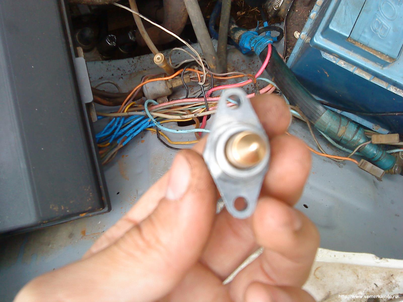

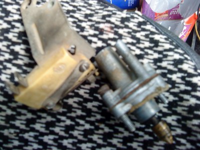

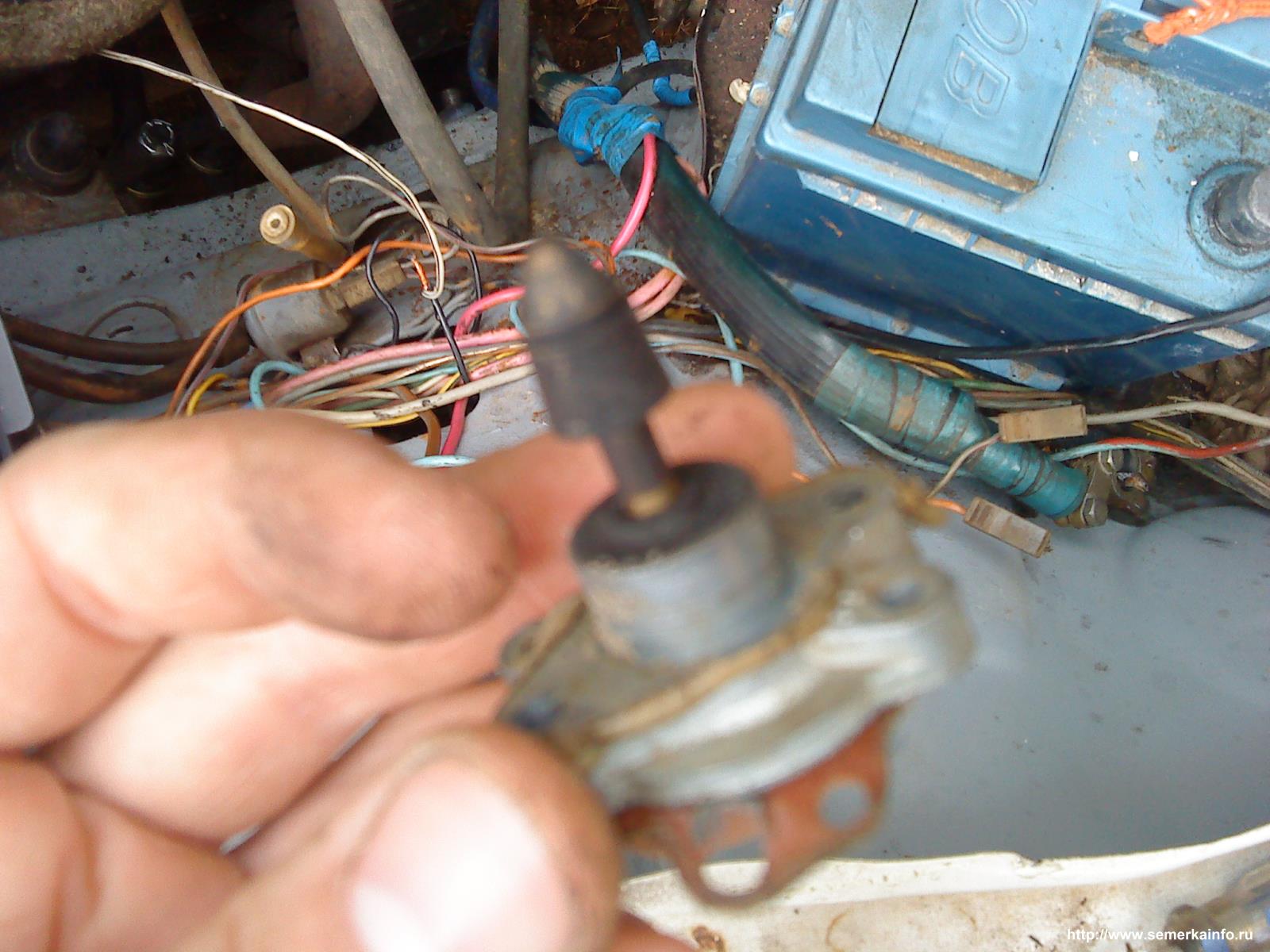

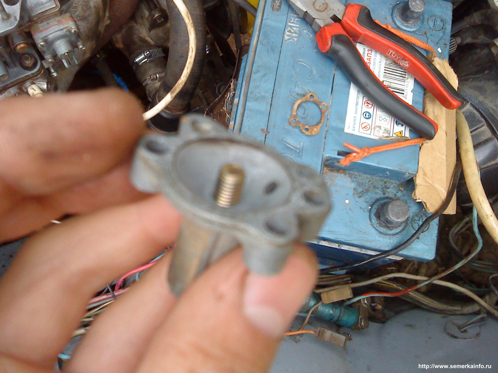

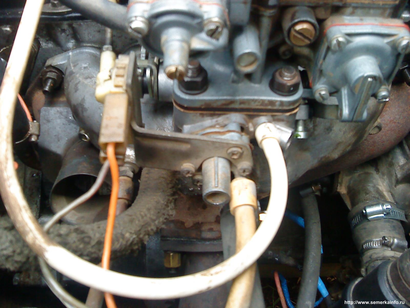

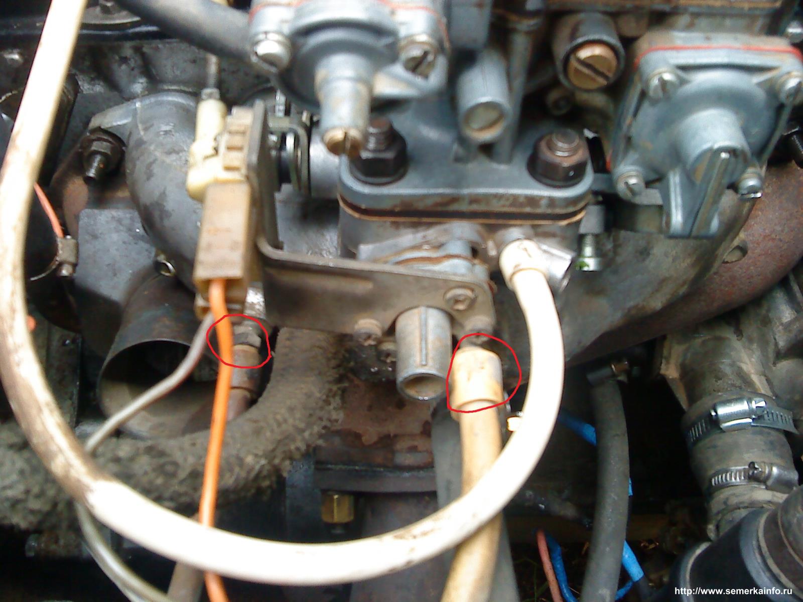

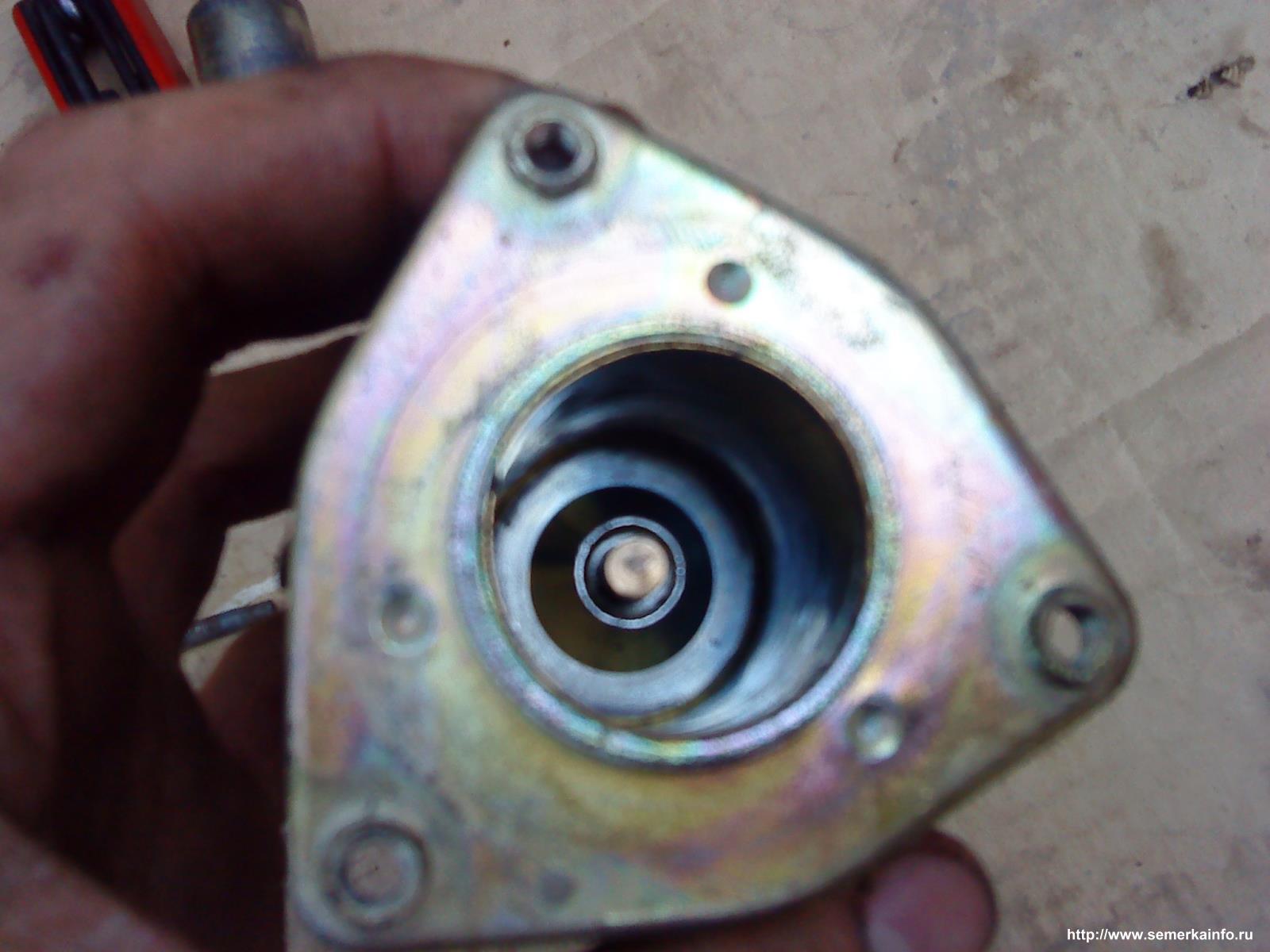

Проблема с Холостыми, точнее их отсутствием решена!, все оказалось ооочень просто
Подробнее:
Проблемма была в ЭПХХ
Снимаем микропереключатель и клапан с жиклером
Вытаскиваем полностью
Купил "Болт регулировки Холостого хода Малый"
как выглядит
как выглядит
Вот такой он, цена 25 рублей
Вот эти злополучные приблуды, диафрагма в нем была цела, микропереключатель щелкает, но не факт что работал
Завел при вытянутом подсосе, немножко приоткрутил болт жиклера (тот который на фото поставил), обороты повысились, убрал подсос, РАБОТАЕТ!!!!, подкрутил до нормальных оборотов, жаль нет тахометра, а так выставил по слуху, сделал кружок, ИДЕАЛЬНО!, блин, вроде еще делать много (менять подушки, которые уже вытянулись и просели, проехал лишь километров 5-7, не тысяч а именно километров..., и изза этих подушек разлетелась крыльчатка...), но я так счастлив!!, спасибо всем кто помог

Непрочитанное сообщение Sindrom » Вт май 21, 2013 18:11:26
Если ты напрямую соединял вот эти два места куском целого шланга, и хх не было, то единственно в чем могла быть проблема: диафрагма экономайзера (пропускала воздух, либо залипла).

Тазец писал(а):Проблема с Холостыми, точнее их отсутствием решена!, все оказалось ооочень просто
Ломать не строить. Лучше бы поломку ЭПХХ починил.
Вот тебе уже сказали как сделать без ЭПХХ при живом клапане, не меняя его на винт регулировки.
В моем жигуле не работал блок управления ЭПХХ, что на левом крыле стоит. гдето на литр в городе меньше расходу должно быть с ЭПХХ. Блок стоит 90 рублей. Окупиться через 400км. Себе для надежности заменил электропневмоклапан, он тоже не дорогой.
Если восстанавливать ЭПХХ все же не будешь, то вот на фотке что выше на карбе есть такой здоровый бронзовый винт - жиклер холостого хода. Он на 50. Покупаешь электроклапан восмерочный. И ввинчиваешь взамен этого винта. От руки, не надо там на радостях с дури ключем крутить. И оранжевый провод который шел на микропереключатель на этот электроклапан. Топливо в систему ХХ при выключении будет перекрыватся. такая система на карбюраторах ДААЗ-2107-......-20. И была у меня организована, до того как я восстановил ЭПХХ.

Про "Трек" и СКТ поддержу Йожыка, про "Фенокс" ты уже сам понял LOL . "Манн" и "БЗАК"(Белебей) в Энгельсе найти не проблема. Поэтому вопрос- ты откуда? Поподробней.
Что забавно, на этом СКТ написано что-то вроде этого: Произведено фирмой Mann, точно как написано не помню,
а трек, я из менять пока не собираюсь, я на них проехал всего 6-7 км, что на шаровых что на трапеции
