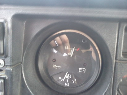

Сегодня покатался и заметил что температура особо не поднимается,печь проверял,работает отлично.
Стрелка по прибору где то вот в таком положении находится
выше не поднималась,за бортом +25,вентилятор работает- проверял.Она по идее должна быть ближе к красной зоне,нет?
Re: Система охлаждения. Общие проблемы. том 2
Непрочитанное сообщение гость » Вс май 05, 2013 23:51:35
maksan163 писал(а):... Она по идее должна быть ближе к красной зоне,нет?
Этого никому кроме тебя не дано знать

maksan163 писал(а):выше не поднималась,за бортом +25,
все в порядке.у меня абсолютно аналогично,правда если за 100 идешь...
