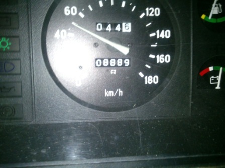

решил выложить чуть фото, сам чуть офигел когда за две недели 1тыс км проехал
сделан 16/11/2012
сделано 30/10/2012

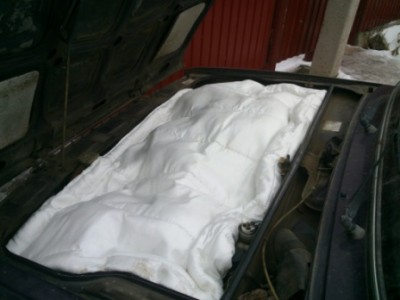

и сегодня купил автоодеяло
сразу заметил что движок греется теперь быстрее у меня, пока по поводу охлаждению ничего сказать не могу, вроде так же как и раньше остывает, а может и медленее.
