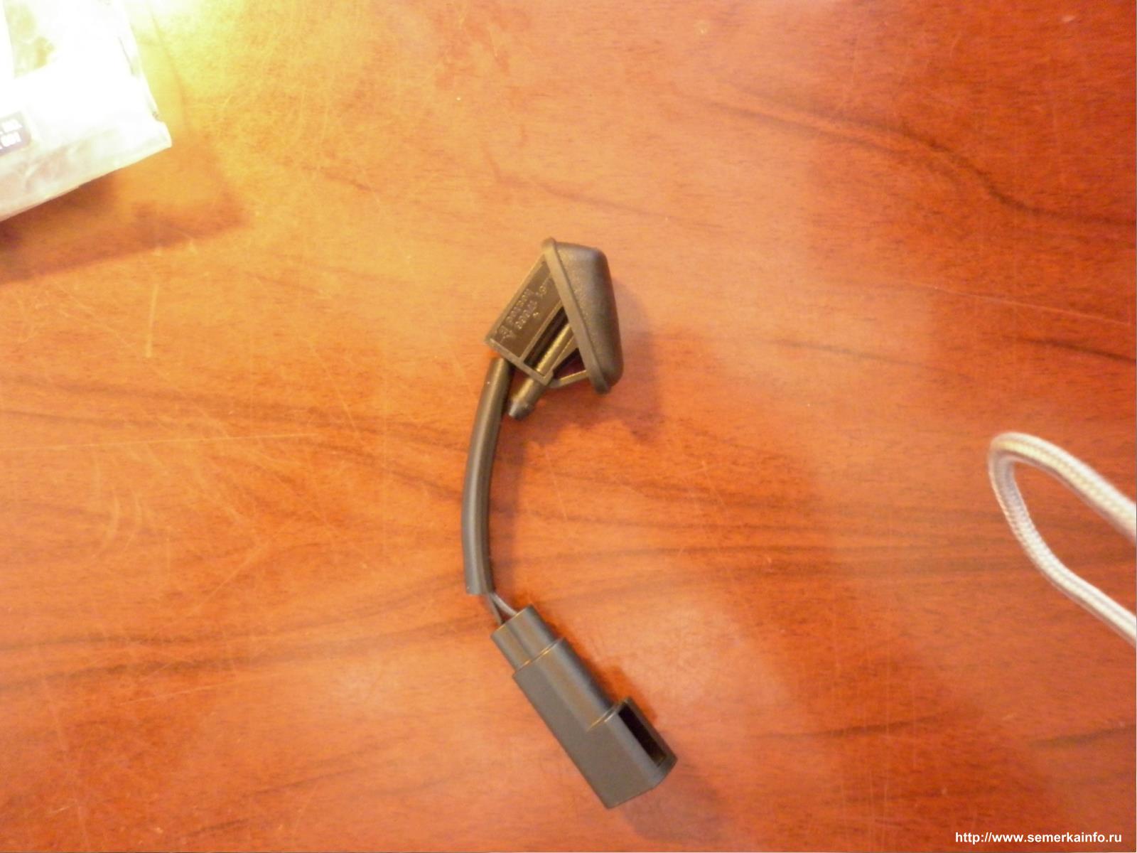

Вот хочу зделать сцикуны перенести на капот, хочу от ино поставить, вот от какого ино пока не знаю, от какой подарят, от такой и поставлю))))

Непрочитанное сообщение Антон80 » Чт сен 27, 2012 18:45:04
а как у Рустема не хочешь? От Волги, кажется :hmmm:

Ну какие-то не надёжные эти форсунки волговские, хочу веерные форсунки омывателя с подогревом от Форд Фокус 3 LOL , ну просто бомбовый вариант, и качество и остальное на высшем уровне. Ну это как всегда в мечтах), а скорей всего это будет от волги)
