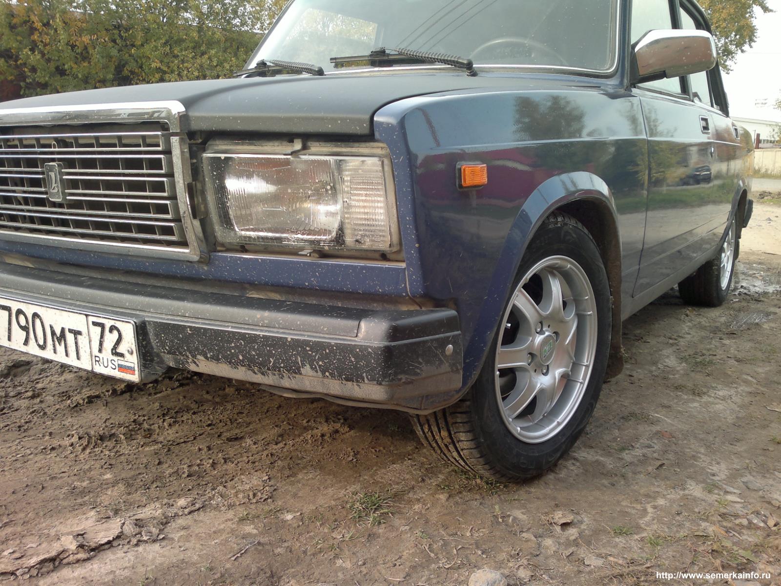

немного свежачка)
вчера поставил более "бронированную" защиту, пыльники двигателя - надо движку теперь мыть.
сегодня перекинул 2 летних диска на зимние шины нордман4, завтра в "подземелье" на смене предстоит грунтовка и покраска.
пока ставил колесья заметил что перед на отбойниках скачет, придется пилить при переобувке на зиме пилить отбойники наполовину и перевернуть крепления аммортов вниз чтобы опустить их.

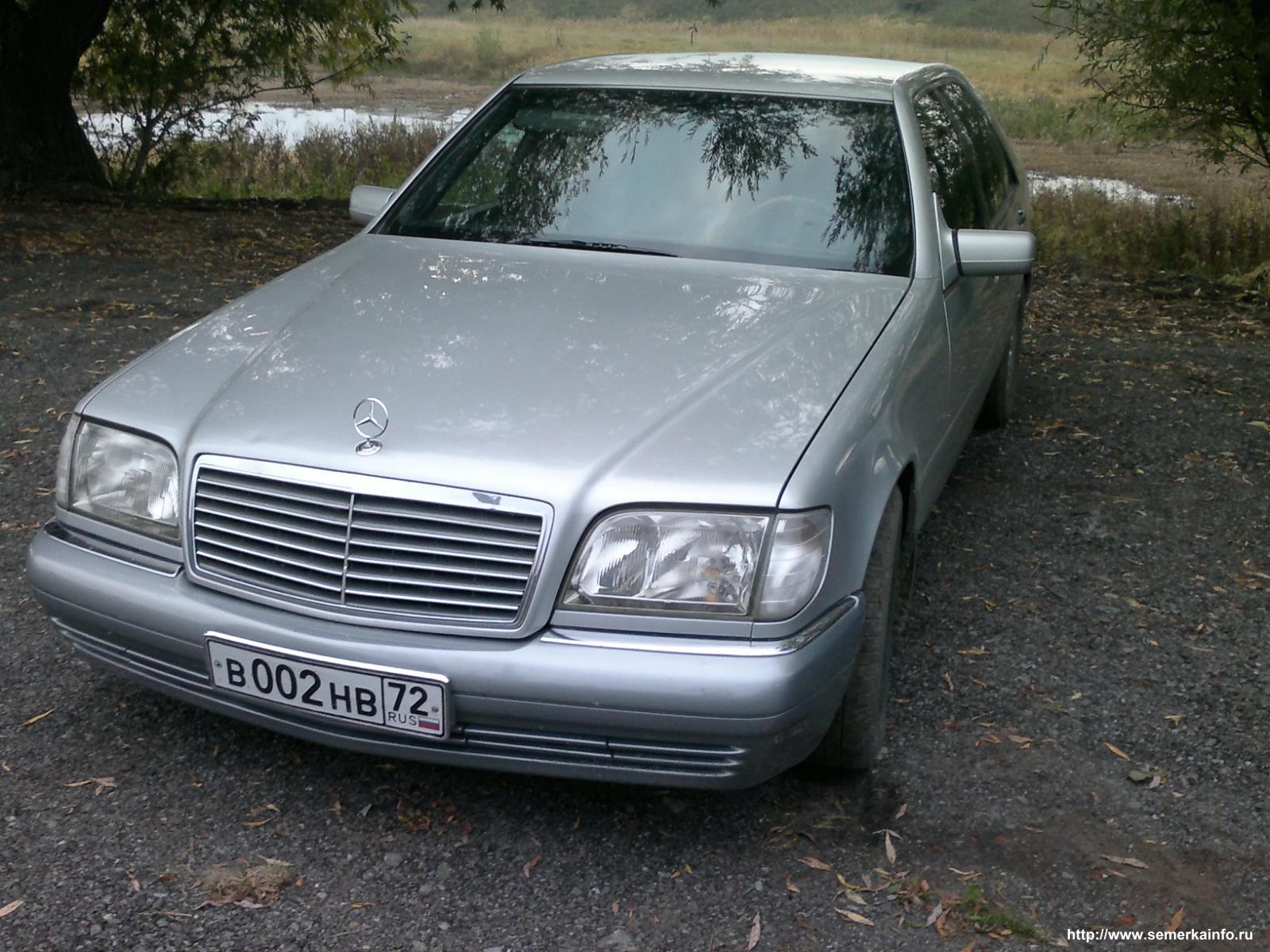

вот на этом сегодня прокатился без прав
95г.в., кузов цинк, 3.2л., 230л.с., автомат, состояние идеальное, кожа, гур и куча всякой электроники, вискомуфта с двумя вентами (кстати темпер 110гр. рабочая), две тонны веса и расход по городу 15-20л., но разгоняется просто торпеда!!!! всего за 450шт. с зименй резиной, диск кстати очень легкий!!!

Medved@790 писал(а):(кстати темпер 110гр. рабочая
Если учесть, что Т закипания нормального антифриза ок.107С, то ничего удивительного.

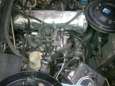

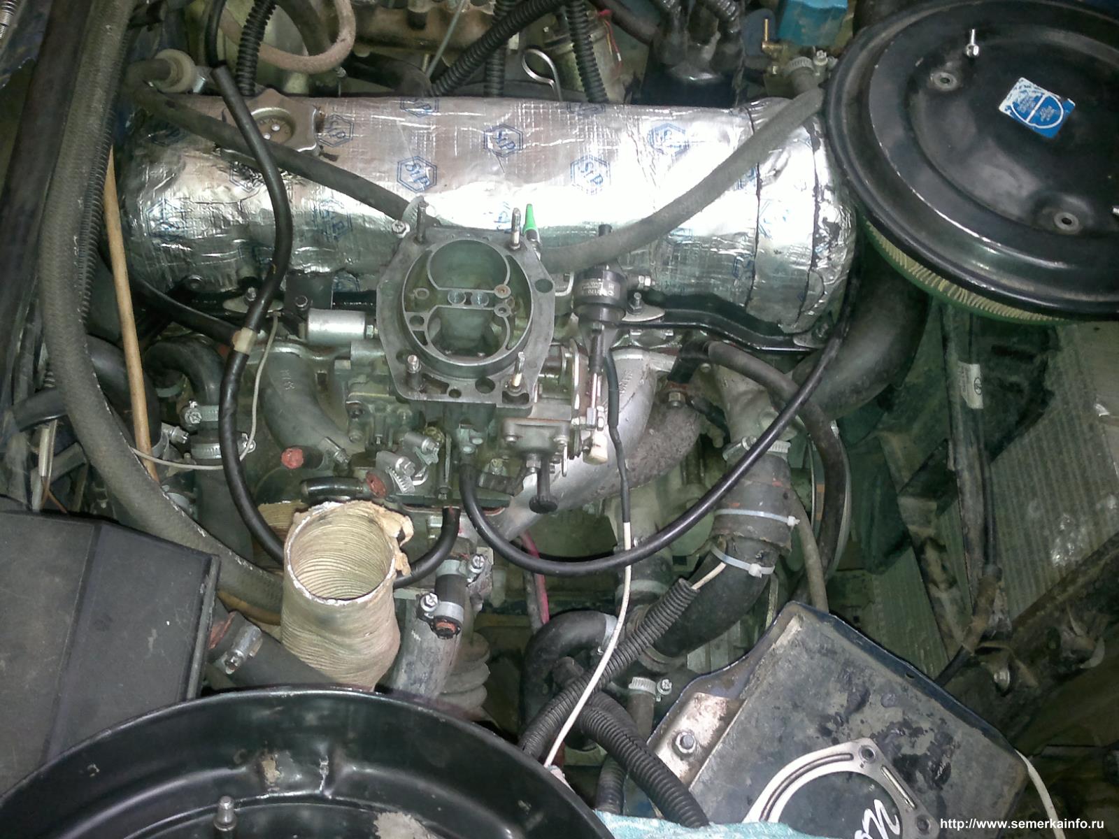

сегодня утром отправился регулировать клапана, неторопился, сделал на совесть, правда и пдзажал чутка 50/51 делал, ибо старые зазоры были адские - 60-80 соток...
натянул цепь отверткой кованой, ибо убедился что родного натяжителя не хватает (или пружины).
теперь двигатель просто шелестит, только почему то цепь слышно (башмаки новые).
для затравки

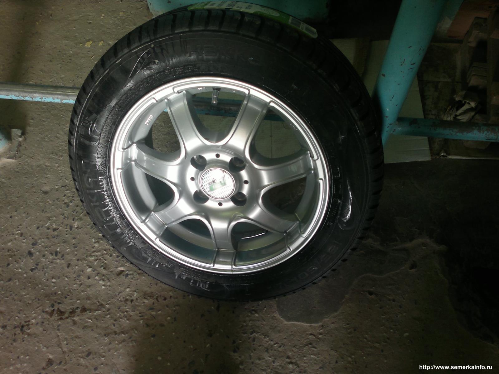

кто то готовит сани летом, кто то повозку, а я и то и то приготовил. вобщем сбылась мечта идиота
вобщем взял нокиае хакка грин 185/60 р14, болты, сразу решил до зимы поставить чтоб старые колесья куд-нибудь определить.
брал с упором на дождь т.к. пару раз за лето чуть не улетел при повороте на торможении.
едет довольно мягко, накат еще лучше, тише, стыки чувствует, неровности типа кусков глины от самосвалов не особо замечает, ну и по эконометру на 4й 80км/час стрелка в желтой зоне, на 5й 100км/час правее середины при прямолинейном движении без ускорения и торможения.

Нишьтяк диски и резина, 185/60 р14 мечтаю се втулить, поздравляю с приобретением, розкажешь, как резина и тд.
Сообщения: 19991
Благодарил (а): 856 раз
Re: VAZ by Medved@790 Tobolsk city
Непрочитанное сообщение Medved@790 » Вт сен 25, 2012 19:14:11
Сержик писал(а):рАССкажешь, как резина и тд
ну вобщем цепкая она, очень мягкая боковина изза чего не для быстрых поворотов, хотя по дуге 90гр. где я раньше шел 80км/час с напрягом, то сейчас проходит на ура, но чувствуется при резких поворотах что корд подламывается...да и какого - приятель на спринтах кордианта качал по 2,5 и тоже подламывался корд)
резину искал сначала исходя из отзывов "зарулевских" этой размерности (либо контипремиумконтакт2 либо хакка грин), нашел эти только в городе по 2550р.
смета:
диски 9600
резина 10200
болты 560
монтаж 520
грузы 60
нипеля 80
итого 21020р. :getlost:
